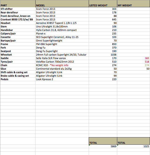

Enligt min lilla lista så ser det inte så ljust ut då jag Inte räknat med sadelstolpsklämma, luft i däcken samt ev. spacers till gaffelrörer. Sedan borde jag väl också tjäna några gram när jag kapar gaffelröret?
men enligt min lista så tvänatr jag kanske bara 50g på att köpa "ultralätta" höljen å sådant....
Hur kapar jag billigast 200g?

Du har glömt snabbkopplingar. Byt till en lätt sadelstolpe, lätt styre, sadel, lättare pedaler, byt trissor på bakväxeln. Så finns en del rätt enkel vikt att spara
X10SL brukar ligga runt 230g.
En ny cykel blir till tråden...
Lättare tubdäck, något från tufo kanske, där kan du spara ca 100gr?
Sen kan du väl beställa en lättare sadel från Kina för bara 100 pix, även där NÄSTAN 100gr

Jo jag vet där med sadel och däck. Men jag vill sitta skönt, samt onte köra runt med 21mm däck. Tänkte bara se om det går att bygga lätt, snyggt och bekvämt. Snabbkopplingar e väl runt 24g för titan/kolfiber?
Mjo en sadelstolpe ligger nära inköp. Den väger in på 140g för 320mm. Däremot måste jag kolla hur mycket uppstick jag behöver samt om ramen verkligenväger 850g. Den vikten är för en 56" men med -+20g

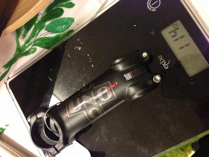

Jag ska börja väga grejerna inom kort å sedan får jag se vad det blir av det hela. Prio är utseendet. Att byta klingor, trissor mm slutar ofta med att allt bara ser rörigt ut och att man just för den delen också valt grejer som ä r några gram lättare men som ser "tunade" ut men dock kanske inte så stylish.
Letade efter en clean styrstam under 110g som var matt utan blaffiga loggor, det var inte lätt. Gruppen är vald dels på vikten och dels för det svarta och minimalt vita.
Det mesta kommer gå i svart/matt svart och skrikiga detaljer kommer sticka i ögat på en :)
Men jag får se som sagt vad ram, kapat gaffelrör väger innan jag dömer ut projektet. Men Under sju kommer den hamna på i alla fall :)

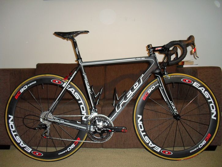

vad väger den där ramen?
Ram Felt F1 56 870.7
Gaffel Easton EC90 SL Taperd 367.4
Sadelklämma Felt 14.7
Kedjestyrare SRAM Red 8.2
Styrlager FSA/Tune/Easton 100.9
Flaskhållare Specialized exkl skruv 69.1
Styrstam Easton EA 90 120mm 139.4
Flaskhållare Titanskruvar 4 st 6.2
Sadel Saevid 79
Styre Easton EC90SLX 206.4
Sadelstolpe Pro Vibe 145
Bakbroms Planet-X med gula belägg 106.6
Bromsvajrar Alligator iLink 62.7
Frambroms Red med Planet-X hållare och gula belägg 130
Framväxel Red 75.7
Vevparti SRAM BB30 Stronlight 50/39 499
Bakväxel Red F1 Ceramic 144
Kassett Red 11-26 153.1
STI Red 285.5
Växelvire Alligator iLink 50
Kedja Red på cykeln 234.5
Vevlager BB30 Ceramic F1 49
QR XLC road lättad 40.7
Tub Vittoria Corsa Evo SC 247
Tub Vittoria Corsa Evo SC 248
Hjul fram Easton EC 90 Aero 598
Hjul bak Easton EC 90 Aero R4 SL Body 797
Pedal Speedplay Zero Ward kort 157.7
Styrlinda PRO Gel på cykeln 53.1
5938.6
Du spara rätt mycket på att byta till Red-vevar om du samtidigt byter storklingan till något med lite mer rimlig vikt..

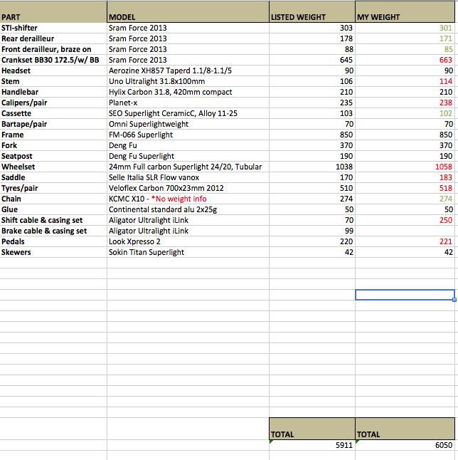

Yikes!
Det verkar bli runt 6kg med grejerna jag beställt. Väljer jag att köpa lättare höljen sparar jag runt 50g samt köper jag en lättare sadel runt 70-80g där. Öppnar jag plånboken ytterligare så Kan jag ev. också köpa ny sadelstolpe å tjäna ca.50-70g.
Utan att göra dessa inköp hamnar den nog dessvärre över 60.
Röd = Över
Grön = Under
Svart = Obekräftat än så länge

Nu beställt:
-Lättare stolpe på 129g 27.2/350mm istället för 170g 27.2/350mm
-Lättare kedja 240g okapad istället för 274g okapad
-Lättare höljen och kablar 120g istället för 250g
Totalt 205g och 2000kr fattigare! Detta bör ju bli mer så stolpen säkert kan kapas 30mm, ledjan några länkar samt höljen å sådan inte kommer att användas till maxlängd. Så kanske i slutändan sparar jag totalt 230g med detta senaste inköp?
Då ligger jag på 5820g.
