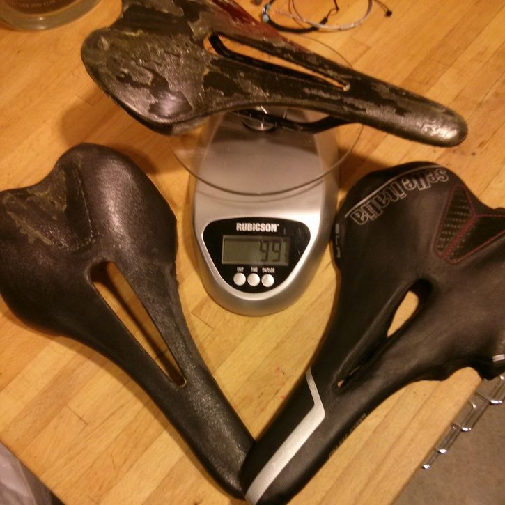

Jag tvivlar inte på din våg Bang, tvärtom. Affären har blåst dig och låter dig betala för ca 3g extra ;]
Btw, en polare slet av stoppingen från sin 125grams Selle slr, nu väger den sub 100g.

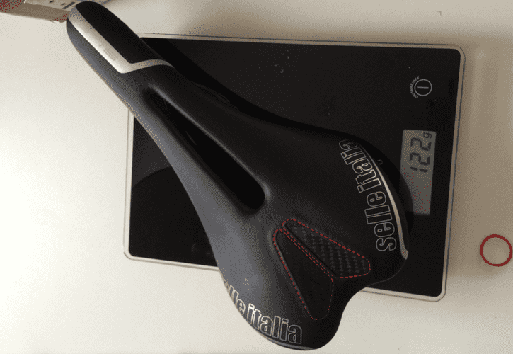

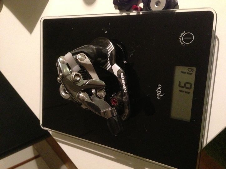

Två av försändelserna kom direkt hem, visst har man en snäll sambo som både packar upp, fotar och väger det åt mig så ni kan ta del av det - nästan LIVE :D
    54.1 KB · Besök: 44

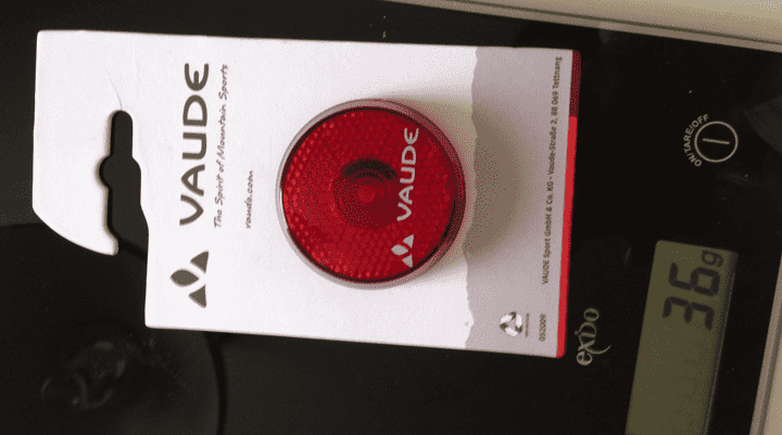

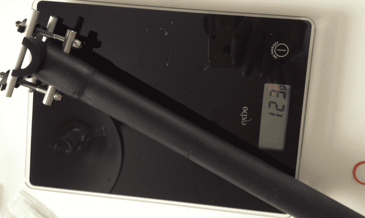

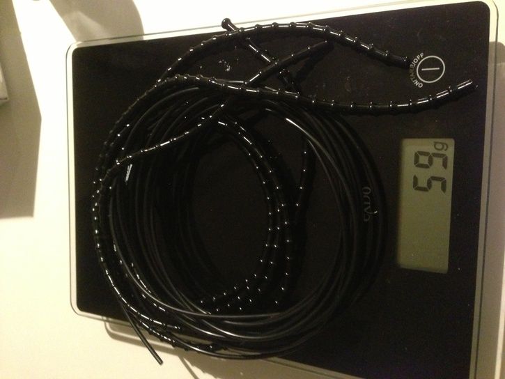

En ny cykel blir till tråden...

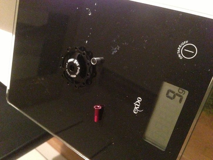

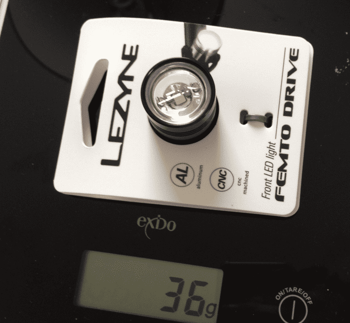

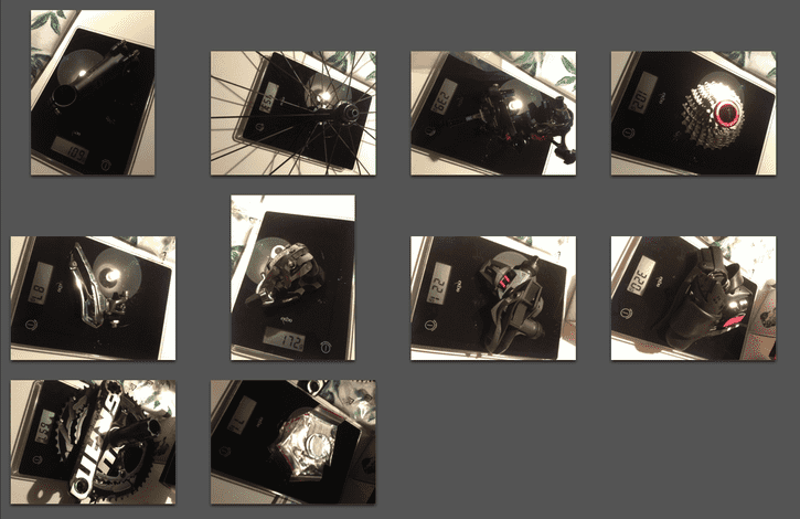

Tydligen kom det ett paket till hem, denna gång från Bike24. Eftersom hon är så underbar så vägde hon sadeln som var av intresse men även ALLT annat i paketet, även mina lampor till crossen :D
Se lamporna som en bonus :D
    66.1 KB · Besök: 41
    76.7 KB · Besök: 44
    58.2 KB · Besök: 40

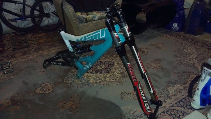

Här med "outar" jag min okunskap i DH bygge...
Men hoppas på att få ihop ngt till våren..
Tänkte om jag plockar från lite här och där så kommer jag undan billigt...tjena!
Som vanligt när man sitter och beställer......Thomson, Hope, X0,/ faen va dyrt det blev..
Gaffeln var nog inte så smart heller...(Gotland nästa för service)
Glada tillrop mottages tacksamt..
    70.1 KB · Besök: 49

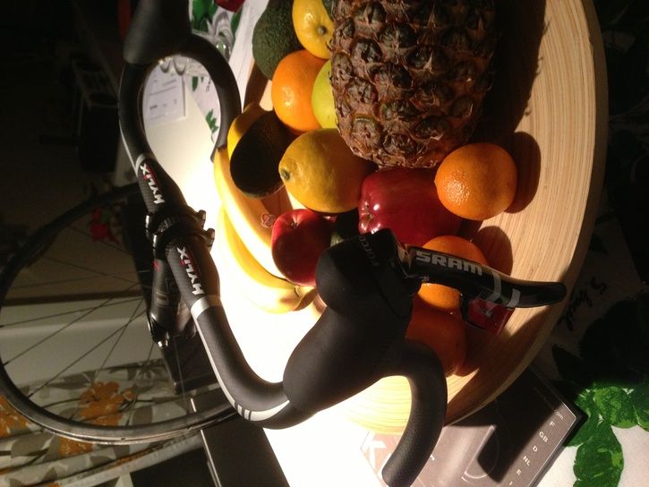

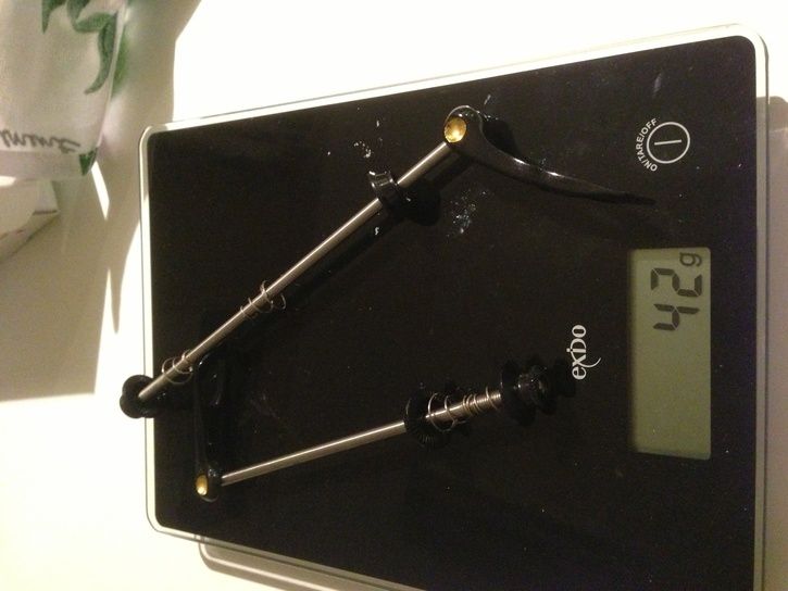

Snabbkopplingarna väger in som väntat.

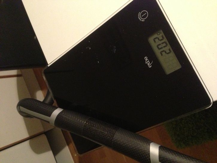

Nya styret gör inte mig besviken i alla fall.
202g
Halva vikten mot Srams...
Halvlätt...

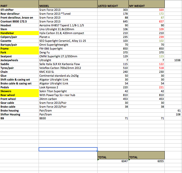

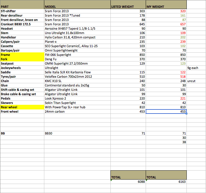

Uppdaterad lista, det ser tight ut att fixa SUB6kg.
Någon som vet ungefär hur mycket man sparar i vikt när kedjan är kapad, gaffeln är "normal"-kapad samt hur mycket luften till väger i när man har i ett vanligt lufttryck?
Ev. så också tips på vad som är billigast g/krona att lätta! Kanske skulle behöva kapa 100g till.
    23.2 KB · Besök: 39
> 100g till.
Du kan få låna mitt bakhjul när du skall väga den. ;)

Kaspar skrev:
> Globalistic, vad är det för "ledade" wirehöljen
> på vågen??
Alligator tror jag e tillverkaren.

Något säger mig att slutvikten blir 6.1kg när allt senare e klart. Detta förutsatt att jag inte hittar på något superdrastiskt i lättningsväg...typ nya bromsar å pedaler.
40 gram kapade jag från min gaffel i höstas.
Linda på styrlindan lite glesare och lite kortare upp på styret, så kanske du sparar 15-20 gram till där.
Du verkar inte ha med sadelstolpsklämman i listan. Den jag har, från BBB, väger 22 g.
Flaskställ saknas också, men du kanske bara ska kafécykla med den? ;)
Den interna volymen i två smala däck, ca 23 mm, är i stort sett exakt en liter. En liter luft vid en atmosfärs tryck väger 1.2 g. Vid 8 atmosfärer (bar) väger samma luftvolym ca 10 g.
Min kedja, en SRAM PC1071, väger 234 g kapad, inklusive KMC-snabblänk. Om ditt stora framdrev är 53T, så blir det samma antal länkar för dig som för mig. Skillnaden i ursprunglig kedjevikt bör ge dig nåt att räkna på.

Klämman väger 7g. Men som ni skriver så har jag beställt en ny lätt styrlinda då den som skulle vara lätt inte var så lätt.
Men med kapat gaffelrör, stolpklämma, kapade kablar, höljen, kedja mm. ser det ut att kunna bli runt 80-100g man tappar.
Som sagt, Powertapnavet ställde till det. Men jag får skylla mig själv :D
Jag verkar ha fått ner min med 15 g, från samma längd. Min stolpe var tyngre, men å andra sidan gissar jag att mina ben är betydligt längre. Så 10 g är nog inte svårt. Krävs förmodligen ca 5 cm kapning.
Stolpen kan jag lätt kapa 3cm av. Men det kommer jag inte göra. Däremot tror jag att gaffeln kommer ge mer vid kapning. Del för att gaffelröret är sjukt långt å dels för att rörets tjocklek verkar något kraftigare mot det jag haft innan.
Men mest vikt blir överblivna kedjelänkar, samt vaijerhöljen då det är integrerade vaijersystem på ramen så slipper man ha några extra gram höljen. Sparar kanske 10g på det :D
