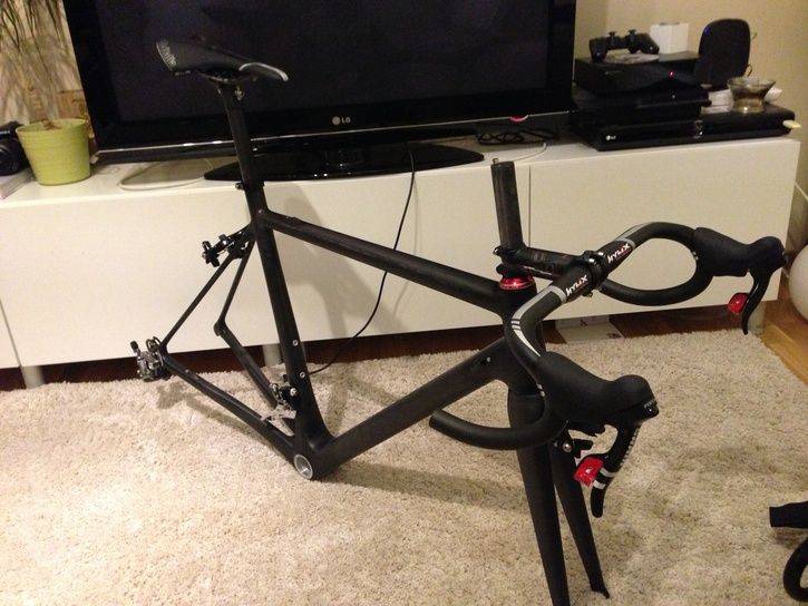

Ja det stämmer. Sub6 med pedaler. Det kag sa va att jag tror den kommer landa på 6100g när den e klar utan pedaler. Å för att fixa sub6 så köper jag nya pedaler efteråt när jag vet hur lätta pedalerna ska vara :)
Så här ser den ut just nu....
    71.8 KB · Besök: 44

Aha, haha, samma lika ju :)

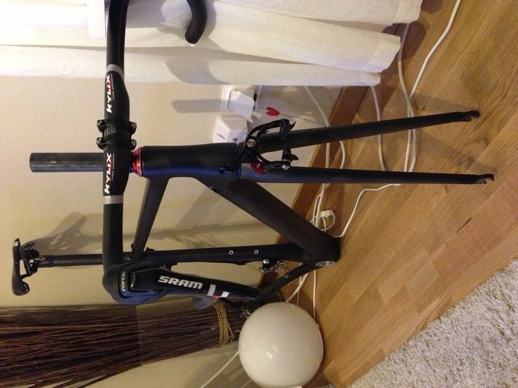

Förresten, hur gjorde du med vaijerdragningen? Körde du höljen till ramen å sedan vaijer inne i ramen eller drog du höljen + vaijer hela vägen som i ett slutet system?
En ny cykel blir till tråden...
Nakna vajrar inne i ramen. Funkar utmärkt. Och de där ovala "locken" är grymt smidiga! Man får lätt tag i vajrarna när man matat fram dem.

1, vilken storlek på ramen har du?
2, Vad vägde din ram
3, Skrammlar inte vajrarna inne i ramen?
Ramen (i storlek 52 cm) vägde 863 g.
Gaffeln vägde 373 g (okapad), 332 g (kapad).
Jag har inte märkt av nåt skrammel. Jag tror att ett hölje invändigt skulle skramla mer. Jag har testat en vända ute (i november) och en eller två gånger inomhus på 200-metersbana.
