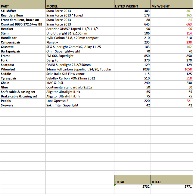

Jag biter i det jävligt sura äpplet!
Har uppdaterat listan med mina senaste inköp samt overifierade vikter *svart text.

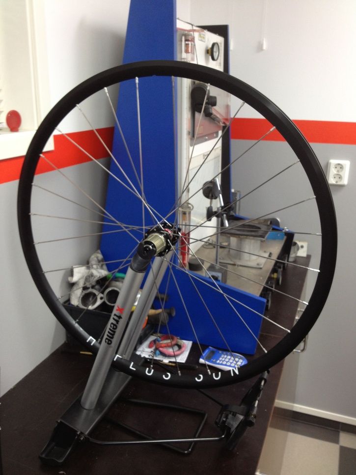

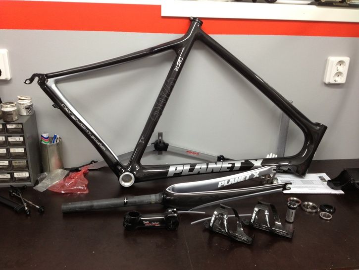

Tänkte byta sadelstolpe till i år men det brakade iväg! Ny ram, gaffel, hjul, styrstam, sadelstolpe, sadel, flaskhållare, kassett, kedja, lättare däck, lättare slangar och lite till. Det borde väl räknas som att en ny cykel blir till antar jag.
    64.9 KB · Besök: 39
    92 KB · Besök: 44

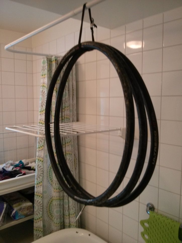

Själv så har jag bara det sista kvar, limmet! Ahh vilka härliga ångor jag mös med igår till fotbollen
Första lagret på tork bild =]

Nu har jag krängt på däcken på fälgarna, låtit stå över natten och nu, kontroll vägt.
Hade en lucka på ca. 30g för att klara 6,4kg med allt(pedaler, flaskhållare, kadens sensorn och edge500 inkl frontmount).
Framhjul olimmat + däck, 563+288=851,efter limmet 862
Bakhjulet 711+293=1004, och nu 1015
Jag som kladdade på rejält med lim, och var helt övertygad om att ligga på 30-40g lim totalt.
Nu behöver jag bara göra en ny total vägning för att bekräfta och ta lite vågbilder.
Vår nu?

Hur många lager lim hade du?
Jag har förlimmat mina med två lager och kommer smeta på ett lager på fälgen. Sedan när det är dags att limma fast däcken så blir det ett lager till på fälg å ett lager till på däck = två på fälg å tre på däck.

Jag körde med contis svarta lim, för kolfiber fälgar. I instruktionerna för det räcker det med ett lager på fälg och ett lager däck, torka. Sen ett ytterligare lager på däcket precis innan man kränger på dom.
Tyckte det verkade snålt, men tydligen så ska det räcka. Till och med så att fler lager gör att det sitter sämre, enligt någon amerikansk tublimsguru som en polare berättade om. Kan länka senare

Mange: Bättre ta sista lagret på fälgen enligt HåkanCs tourtest.
Globalistic: Varför limmar du lvgtubar så många lager?
Jag kör ett lager på fälg, ett på däck, ett på fälgen igen och monterar ihop, fungerar utmärkt.

Mm misstänkte det cerro, tänkte göra det först men blev avrådd av tidigare nämnda polare.
Aja, men vem säger att tour alltid har rätt ;]

Cerro: Pratar vi Nya däck + hjul nu? Är däcken redan mättade räcker 1+1. Men conti måste jag alltid lilla minst två lager då däcken jag haft e som tvättsvampar. dvs inget klibb alls.
En ny cykel blir till tråden...
Jag limmade nytt och tyckte heller inte att det mättade något vidare första varvet, men tydligen så ska det ju hålla.
Har jag fel får jag nog ett sådant coolt nyckelbensärr ;]
> till antar jag.
Uj, det där ser fint ut! Sköna fälgar o snygg ram. Lägg gärna upp en bild när du är klar.

Har du tänkt på att vikten stämde när etiketten printades, men inte efter den var ditsatt.. Inte för jag tror att en etikett väger 3g, men ändå ;]
Har du någon länk till ramen?
> 3g, men ändå ;]
Om vi bortser från livsmedel från delin så vägde alla grönsakerna +5g som vägdes av vågen i kassan ;)
Så +3g i snitt tycker jag ger en bra bild då grejer från delin vägde +3g mer samt grönsaker vägda i kassan vägde +5g mer på min våg hemma.
Vet inte om jag skulle tro att min våg visade fel baserat på vad affärens vågar visade, mitt lokala företagscenter har en feting våg vid disken. Den har jag kontroll mätt mot ett par gånger
> gånger
Min visar på 1g korrekthet. Men jag har för mig att jag tidigare nämt att vågen min visade +5g extra.
Men som sagt, mycket tyder på att den visar fel.
Allt jag har kontrollvägt med så visar min våg mellan 3-5g mer än det som står på kvittot, förpackningen eller omslaget. Å då är det varor man köper på lösvikt och inte färdigförpackade varor med förtryckt vikt.
Ska ta med några delar å kontrollväga på en brevvåg i morgon ;)
