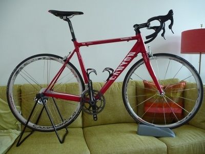

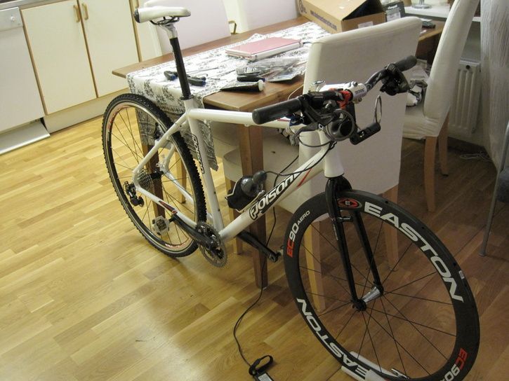

Kan väl slänga upp en bild på mitt halvfärdiga nätshoppingbygge (i detta skick straxt under 7kg). Kvar är kedja, kablage, röd styrlinda och röda pedaler (keo).
soffbild.JPG ht=300
Det här är den första cykel jag bygger ihop på detta sätt. Det har gått alldeles för fort och för enkelt. Nästa cykel får bli något svårare...
Några problem jag haft på vägen:

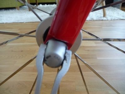

snabbk.JPG ht=300
Campagnolos snabbkopplingar lirar dåligt med Canyon ramen. Det fungerar ännu sämre vid bakgaffeln. Jag har beställt ett par shimano snabbkopplingar (som går i en böj nedåt, liksom). Skär sig lite med de i övrigt italienska komponenterna, men hellre det än snabbkopplingar som inte funkar.
Sen har jag lyckats chippa några lackflisor vid bakgaffeln också. Man måste vara väldigt försiktig med metallverktyg mot lacken...
Kalla mig traditionell men jag gillar lite aluminiumfinish här och var. Passar mig som glad motionär ypperligt...

Vad är det för ram?... Ser ut som en Ultimate CF?
Anledningen att jag frågar är att jag kör Campa 09 snabbkopplingar på min Ultimate CF 09 ram utan problem.
(..Men kanske bäst att gå hem och dubbelkolla så jag inte har några fula märken i ramen elller gaffeln nu.)

Jo, det är en Ultimate CF 09. Hjulen är Zonda från (typ) 07 skulle jag tro. Jag kan få fast hjulen med campa snabbkopplingarna men det blir väl tight och meckigt, och jag kan inte ha byglarna i den vinkel jag önskar (parallellt med marken). Kör hellre med shimanos variant där bygeln på snabbkopplingen går i en böj på ena sidan av axeln, typ sådanahär alltså ...
quickrelease.jpg ht=203

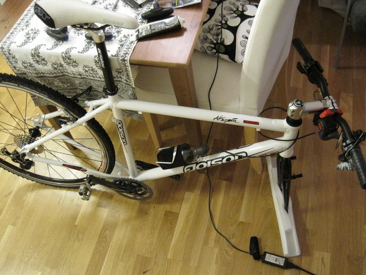

Jaha jah. Då var jag också igång då. Allt har väl inte gått i min väg men men. Vad är cykelbygge utan komlikationer?
Aja.
Here we go!

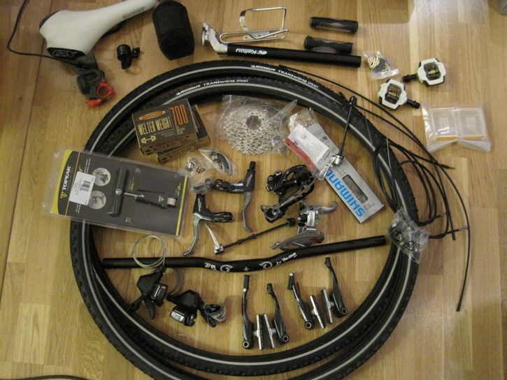

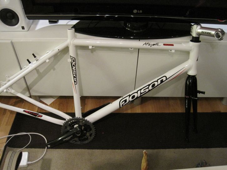

Här e grejerna som ska bli en cykel...
Tysk ram.
IMG_1464.JPG ht=544
Komponenter från hela världen.
IMG_1467.JPG ht=544

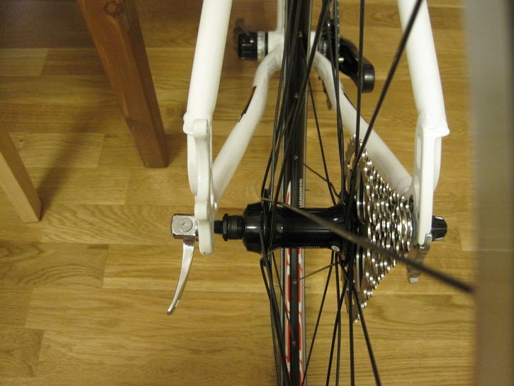

Första problemet...

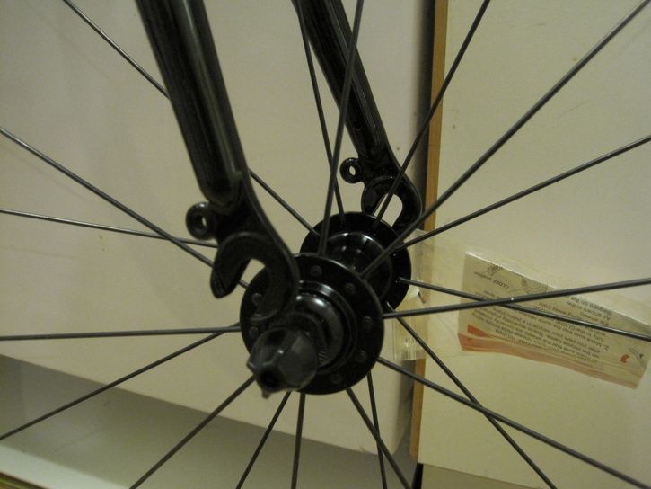

Bakgaffel är för bred för bakhjulets axel :/ Det går att spänna/dra åt hjulet å få det hyfsat rak där bak.
IMG_1469.JPG ht=544

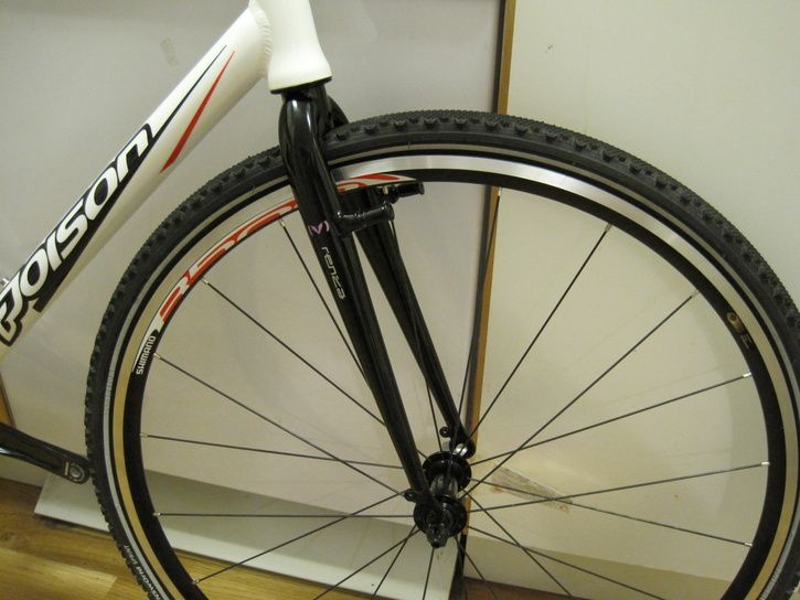

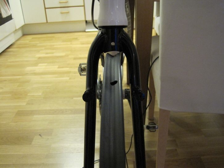

Enligt CRC skulle gaffeln vara 700c och vara för touring och cross. Köpte 700c hjul å 700c däck å när man monterar alla dessa 700c grejer blir det så här fint!
IMG_1470.JPG ht=544

Aha, längre axel på mtb nav. Å detta problem löser man genom att köpa, vad?
Det enklaste verkar ju vara att köpa ett nytt hjulset för 26". Men jag vill ju ha 28" på vinterpedlar'n ju! Ska man låta bli att dra åt snabbkoppling för lvg-hjulet å hitta ett annat hjulset med bredare axel, å var hittar man det för en billig peng eller kan man köra vidare med extra hårt dragen snabbkoppling?
En ny cykel blir till tråden...
skruva dit en annan axel i navet och en liten distans på varje sida tycker jag. kan ju inte vara nyttigt att spänna ihop den där ramen.
Var får man tag på separata axlar till Shimano rd500 hjul? Ny axel + arbete hos LBS = samma pris för ett nytt hjulpar?
Eller kan man byta axel själv utan att vara astronaut?
Som bilden ovan visar så rör det sig om 5mm typ.
På drivsidan vilar den på axeln å på andra sidan hänger den i luften. När man drar åt å låser snabbkopplingen så blir bakhjulet liiite mer fördelat på icke drivsidan.
Eftersom att framgaffel verkar vara för 26" fast det stod 700c när jag köpte den tror jag inte CRC kommer skicka mig en ny då den redan är kapad. Sedan framkom det inte att bakgaffel var för 135mm på Posion. Så nu står jag här med en 26" gaffel å landsvägshjul med 130mm's axel. Landsvägscykeln kommer ha campa så extrahjul går inte heller.
Vem ska bort? Ny gaffel för 28" eller nya hjul för 26" Eller ska jag köpa ny gaffel? Men vad gör jag då med bakhjulet?

Det är väl 5mm som diffar? Det måste man ju kunna dra åt bara, speciellt med en tysk fülram? Cykeln är ju gjord för 700c med mtbnav, så behåll hjulen & skaffa en ny gaffel och sälj den gamla på nästa yardsale. Fast du kan ju iaf fråga crc om de kan ge dig några kronor i rabatt på en korrekt gaffel med v-bromsfästen.

Jag bytte axel en gång när jag hade samma problenm på en av barnens cyklar, det är vare sig svårt eller dyrt om det är ett Shimano nav med konor och kulor.
Som Rising var inne på så var det nog en 135 bakgaffelbredd och ett 130 nav som var problemet. Så min gissning är att det är 10X135 du behöver, men det kanske är läge att ta fram skjutmåttet och mäta ;)

Axeln byter du lätt utan besvär och du kan knycka axeln från vilket gammalt mtb-nav som helst. Visst har du något gammalt baknav liggande i skrotlådan. Fettrist strul du råkat ut för.
Men förresten, vad säger du om en ny XT 135 mm axel mot en lång bromsmutter till lvg-bromsar, samt en styck sådan där plastmojäng under vevhylsan som wirarna löper på? Jag antar att du har tonvis med prylskrot hemma, har jag rätt?

Cyklar med skivbromsfäste bak har oftast plats för skivbromsnav vilket brukar betyda MTB bredd. Så är det på Planet-X Cyclocross också. Men jag har aldrig haft några svårigheter att bara sätta in lv-hjul och dra åt.

ah! tänkte inte på det. det är ju en bra tumregel, skivbromsfäst = mtb 135mm. det är inte varje dag man köper en trekkingram :)

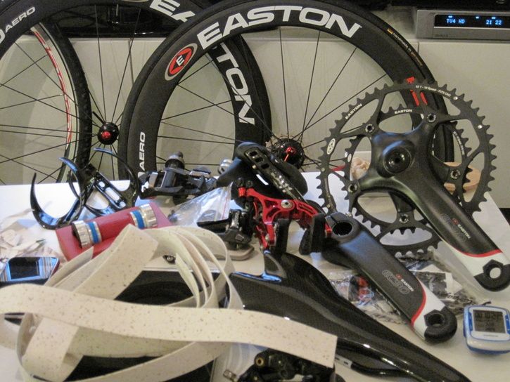

Här kommer lite info för er som diggar vikt.
Cykel:
Ramset: Canyon Ultimate CF EVO 920g
Framgaffel: One One Four SLX kolfibergaffel: 295g
Ritchey WCS Wet Black styrstam (1 1/4"):
Styrlager: Acros i-Lock head set system:
Ritchey VCLS-kolfiber sadelstolpe:
Canyon sadelklämma:
Ritchet
Campangolo Super Record
Reglage / par : 340g
Vaijer och höljen: 100g
Framväxel: 69g
Kassett: 200g
Bakväxel: 169g
Campangolo Record
Kedja / kapad: 206g
Bromsar: Circus MonkeyC CNC: 196g
Pedaler: Time RXS Carbon: 255g
Flaskställ Carbon 2st: 46g
Skruvar till flaskställ 4st:Scmolke: 1g
Styre Carbon 42cm: 226g
Snabbkopplingar: Monkey/par: 40g
Sadel: Carbon: 81g
GPS: Garmin Edge 500: 60g
Styrlinda Bontrager: 36g
EASTON EC90
Vevparti 172.5 - 53/39 / : 570g
Keramiska lager: 98g
Hjulpar: 1319g
Ventilförlängare 2st / 4g
Däck: Continental Sprinter: 274g
Okki dokki:
Summa sumaruM: 5806g
Ramen kommer som sagt imorgon och lär väga 120g plus samt vikt för styrlager, sadelstolpe samt klämma kommer att uppdateras imorgon.
Att komma under den magiska 6.000g gränsen blir nog svår om man inte börjar banta flaskställ å byta däck.
Här kommer bild på lite grejerna som ska på.
IMG_1478.JPG ht=544
