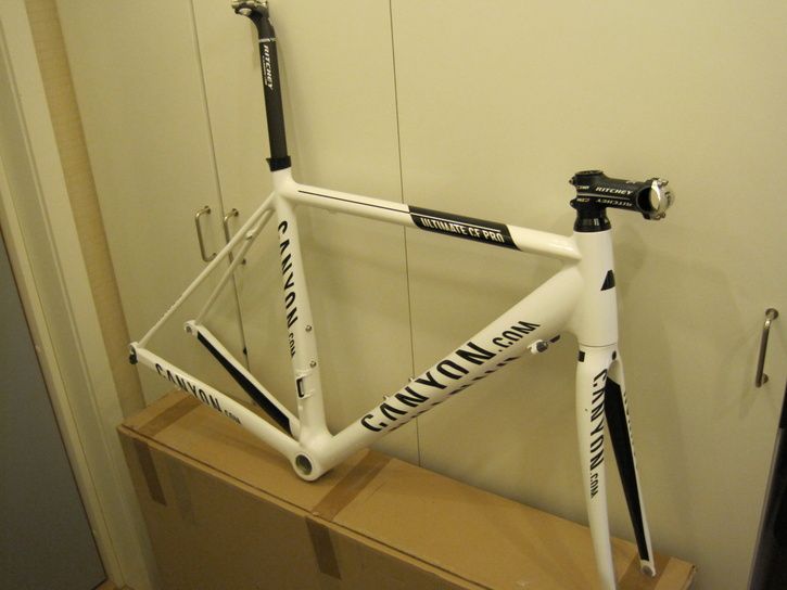

Nu har ramen kommit.
Uppdaterar viktlistan.
Cykel:
Ramset: Canyon Ultimate CF EVO
Framgaffel: One One Four SLX kolfibergaffel:
Ritchey WCS Wet Black styrstam (1 1/4"):
Styrlager: Acros i-Lock head set system:
Canyon sadelklämma:
Totalt stl 54: 1625g

Ramen på lådan. Den var smutsig och hade fläckar när jag packade upp den :(
IMG_1504.JPG ht=544

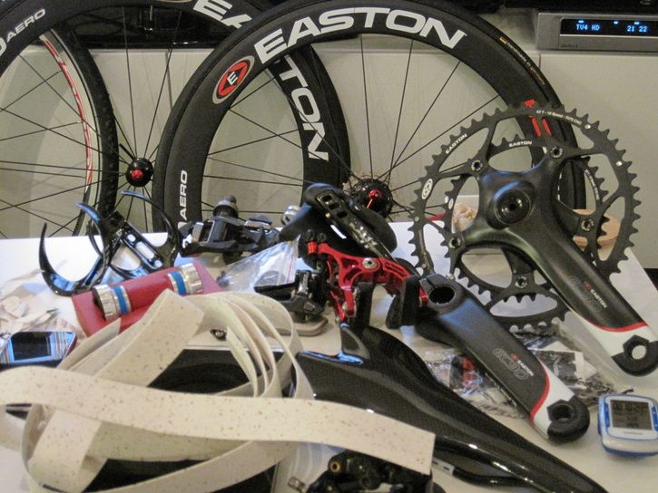

Här e grejerna som ska på, igen...
IMG_1478.JPG ht=544

> Här kommer bild på lite grejerna som ska på.
Med dom hjulen blir det svårt att nå unde 6kg... Du skulle haft ett par Zipp 404or ;-) T

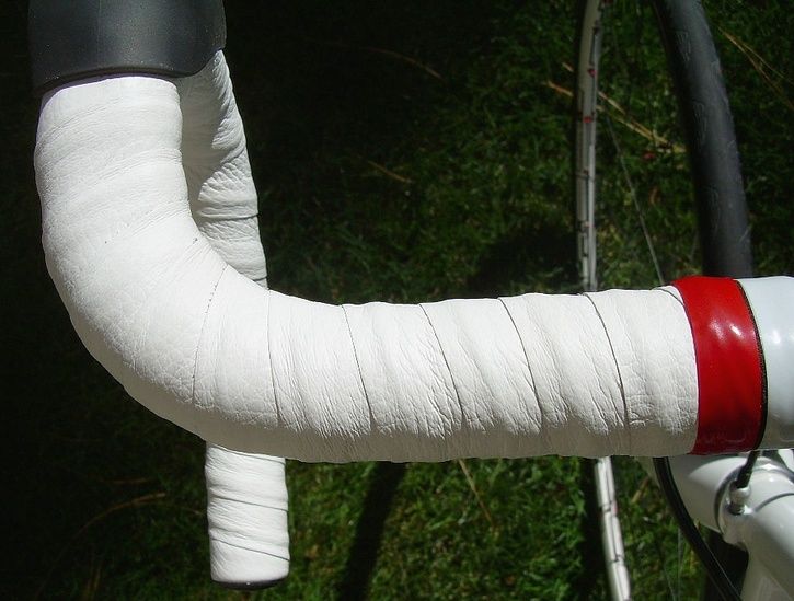

Under 6 med lite halvtunga hjul e ju vekligen imponerande om det stämmer. Största frågetecknet e ju lindan, den ser lite naturvit spräcklig ut? ska den verkligen få kröna verket? :D
Den här lindan e värdig (läder, grymt skön oxå) cykeln och går dessutom att beställa med stitching i valfria färger nuförtiden. Funtar på en själv

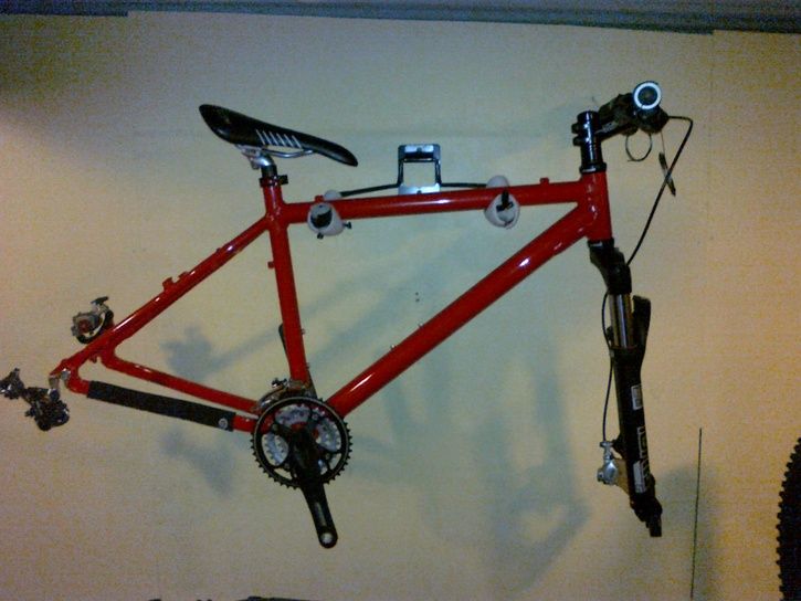

Sätter ihop en HT till lillgrabben. Blandning av nytt o bättre beg.
ram - Brand X
vevparti - FSA Gamma drive
framväxel - Shimano Deore LX
bakväxel - Shimano Deore LX
frambroms - Avid Juicy 5
bakbroms - Avid BB7
sadel - från Nishiki (Velo?)
styrlager - FSA Orbit
sadelklämma - Deity
framgaffel - RS Tora 289, 80mm
styre - Felt 6061 Alu
styrstam - Felt 90mm
Reglage - Shimano Altus
Handtag - Lizzard Skins lock ons (Peity)
Grejer som ligger o väntar på att monteras:
Pedaler - BBB "flattisar"
Hjul - Regida Taurus 2000 Disc/Shimano M475 (födelsedagspresent som han får om 2 veckor)
Däck - Schwalbe Jimmy 2.10 (Sport Line fram, Puncture protection bak)
Kedja - SRAM PC830
    76 KB · Besök: 50
En ny cykel blir till tråden...
Han fyller 10 om två veckor. Förstacykeln var en Felt som nu får bli "landet-cykel".
Hans mamma o pappa e ganska långa så han är väl lite längre än de flesta 10-åringar, så det funkar bra med mindre vuxencyklar/ramar.
Gaffeln har han tex fått ärva från min HT - så fick jag en bra anledning att uppgradera :)

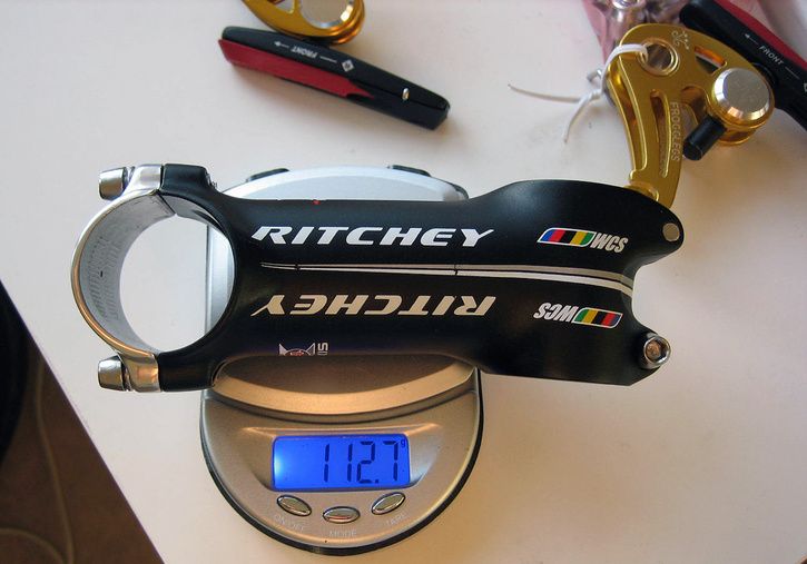

Jag såg inte nån vikt på styrstammen i din prylista. Råkar av en händelse ha en likadan (fast matt färg istället för wet look) 90mm. slänger upp en bild inkl vikt.
