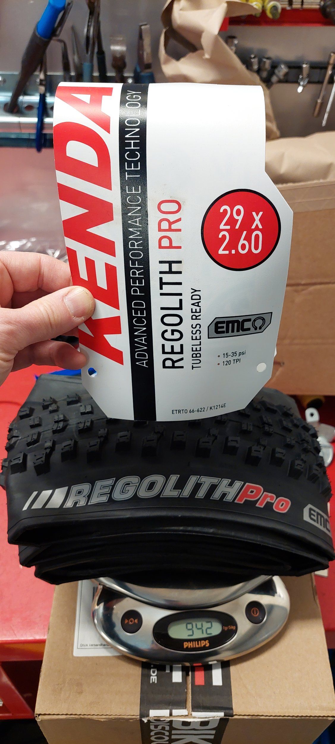

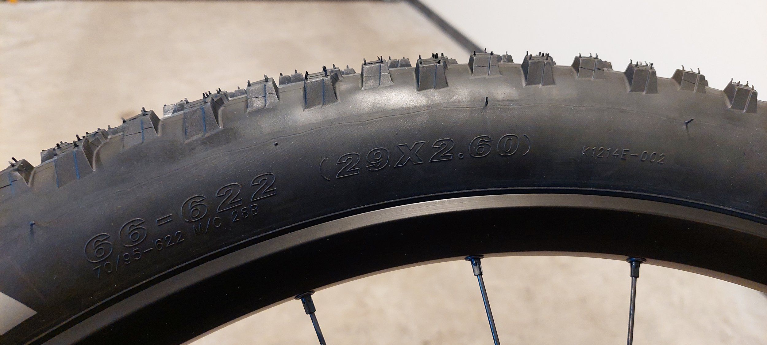

Modellen är Regolith Pro EMC 29x2.6 "Dual" som som sagt kommer gå som bakdäck.
Fram vill jag ha något med mer kantdubb.
Vikten anges till 971 gram +-49 gram på Kendas hemsida.
Hemmavågen som är allt annat än kalibrerad men "brukar visa hyfsat" visar lovande 942 gram.

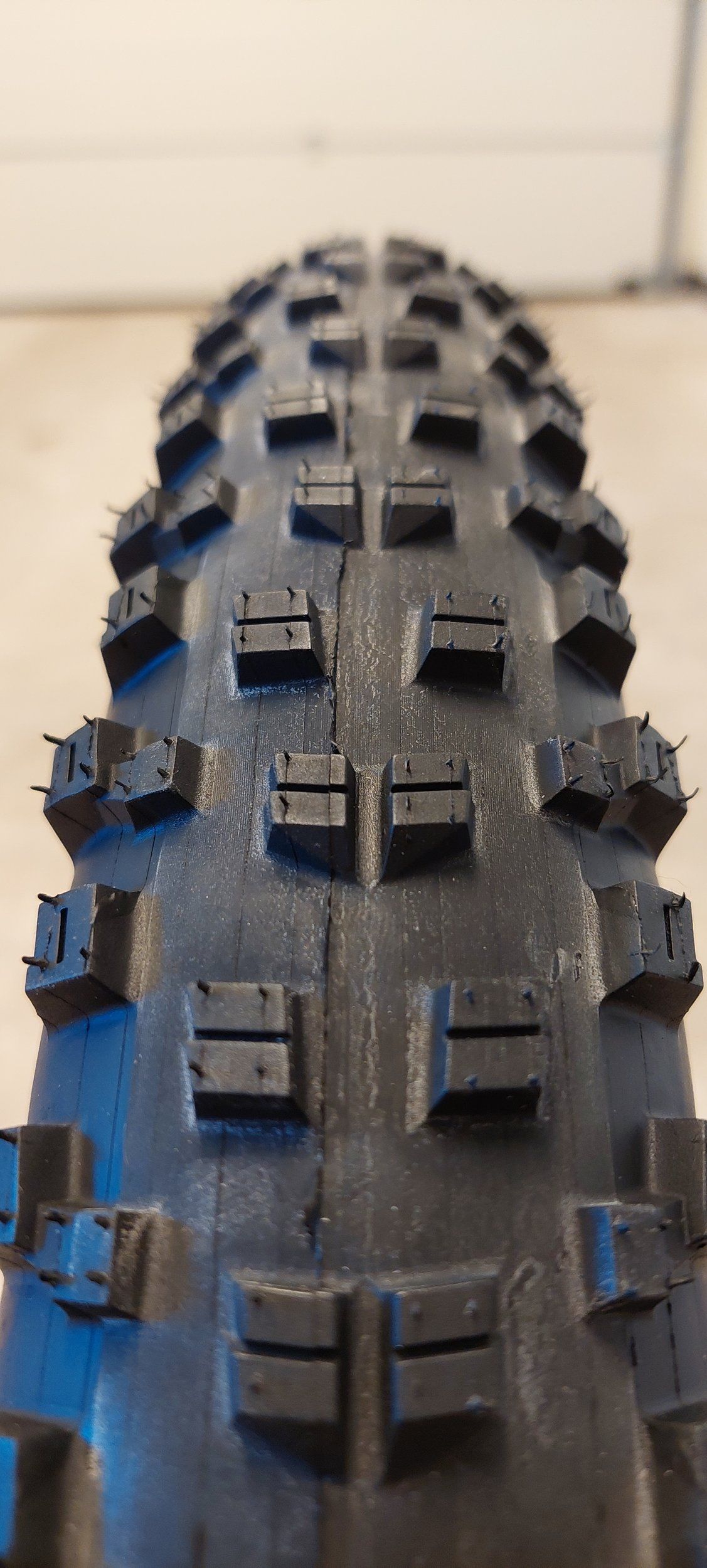

Här ser man vad jag gissar är kanten mellan hur mjukt och hårdare gummi är placerat,
det som Maxxis kallar Dual.
Stick-E (50 Shore A Durometer) på sidorna och L3R Pro (60 Shore A Durometer) i mitten.

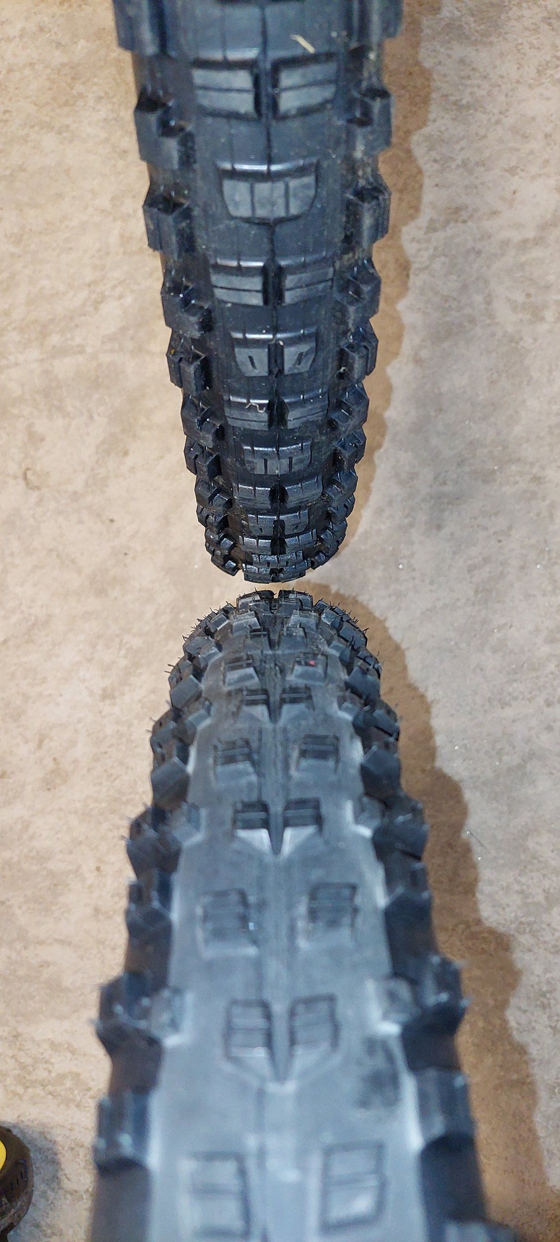

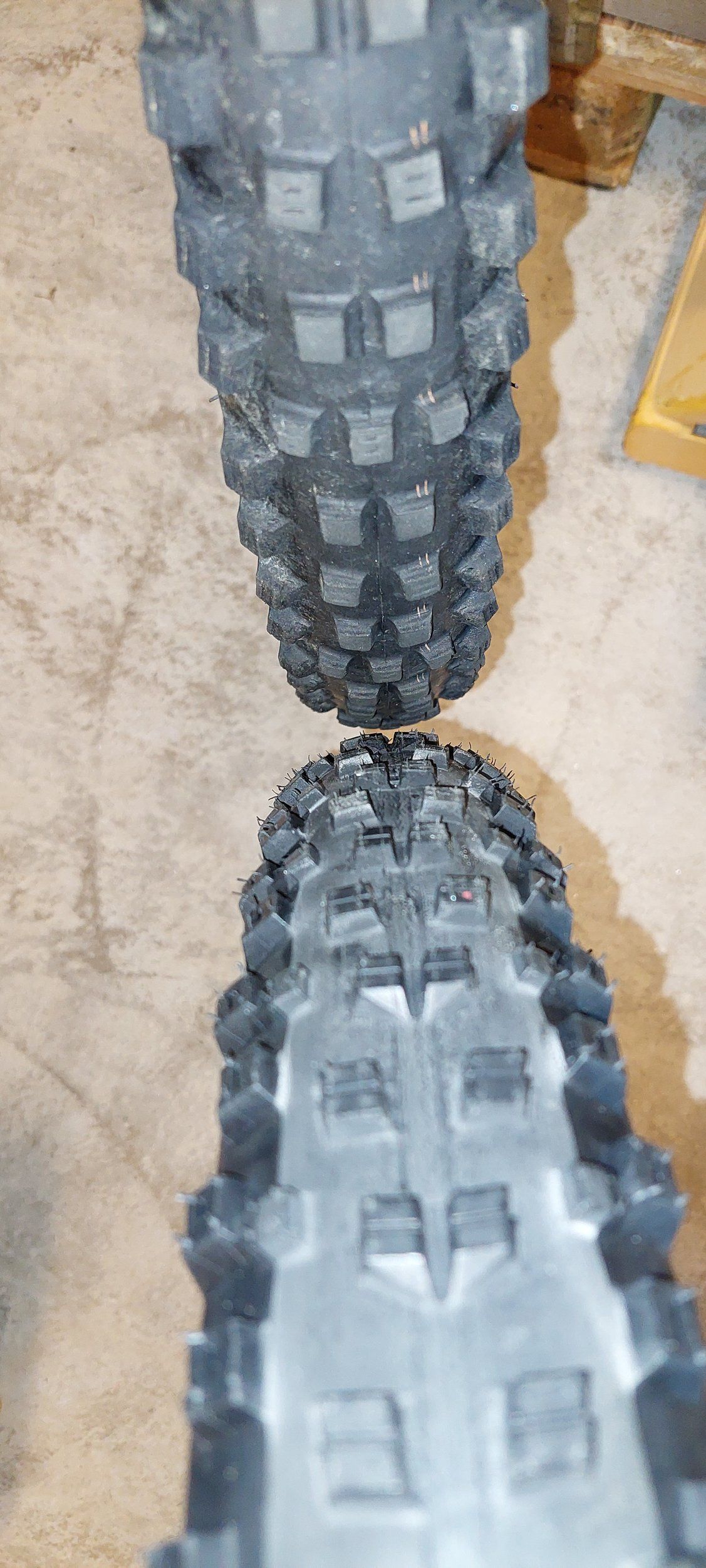

Lite bredare och rundare profil än Minion DHR II 2.4
Lite bredare och rundare profil än Magic Mary.

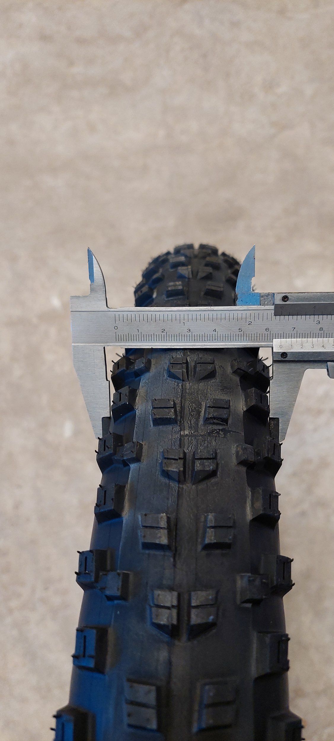

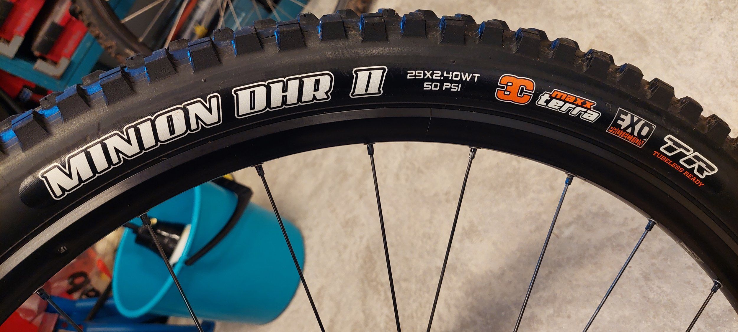

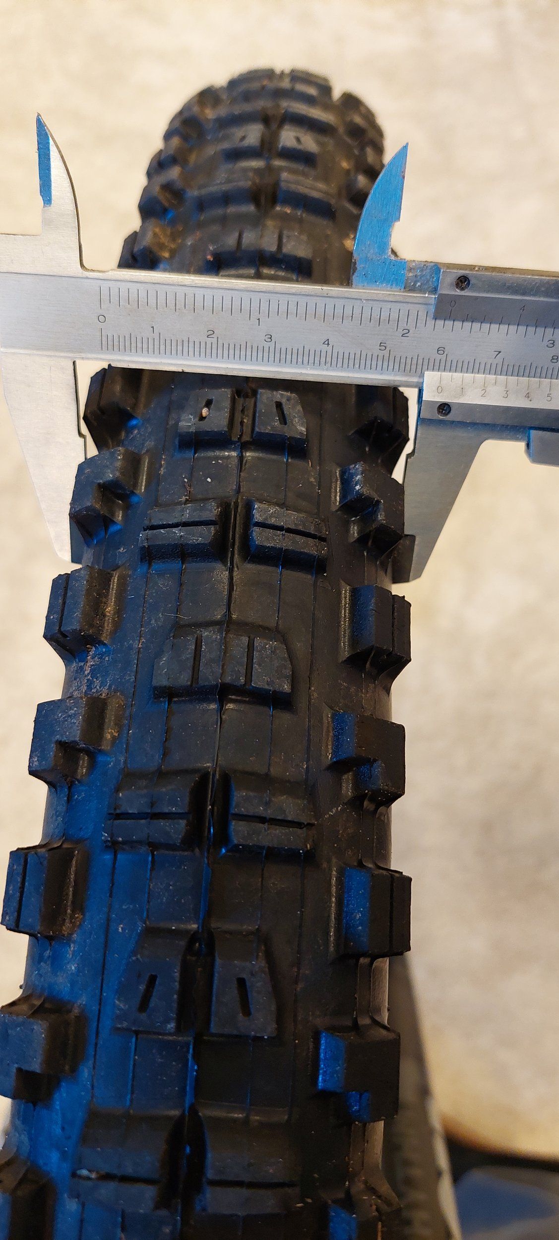

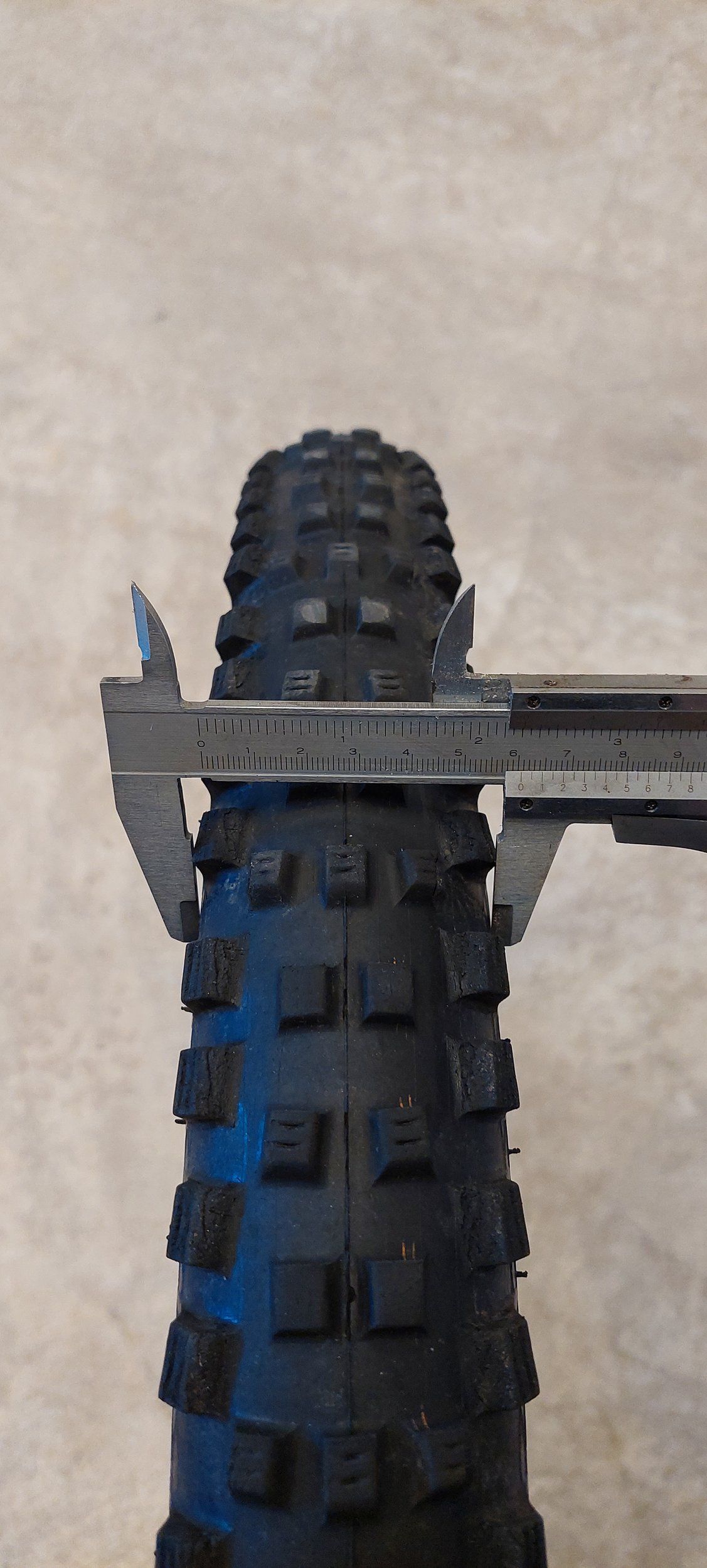

Hur är det med bredden då? Alla däcken är monterade på DT-fälgar med 30 mm innerdiameter. Kendan är nymonterad (2 dagar) medan de andra suttit monterade i ett antal månader.
Kenda 2.6 64 mm över casingen. Eventuellt blir det mer med tiden.

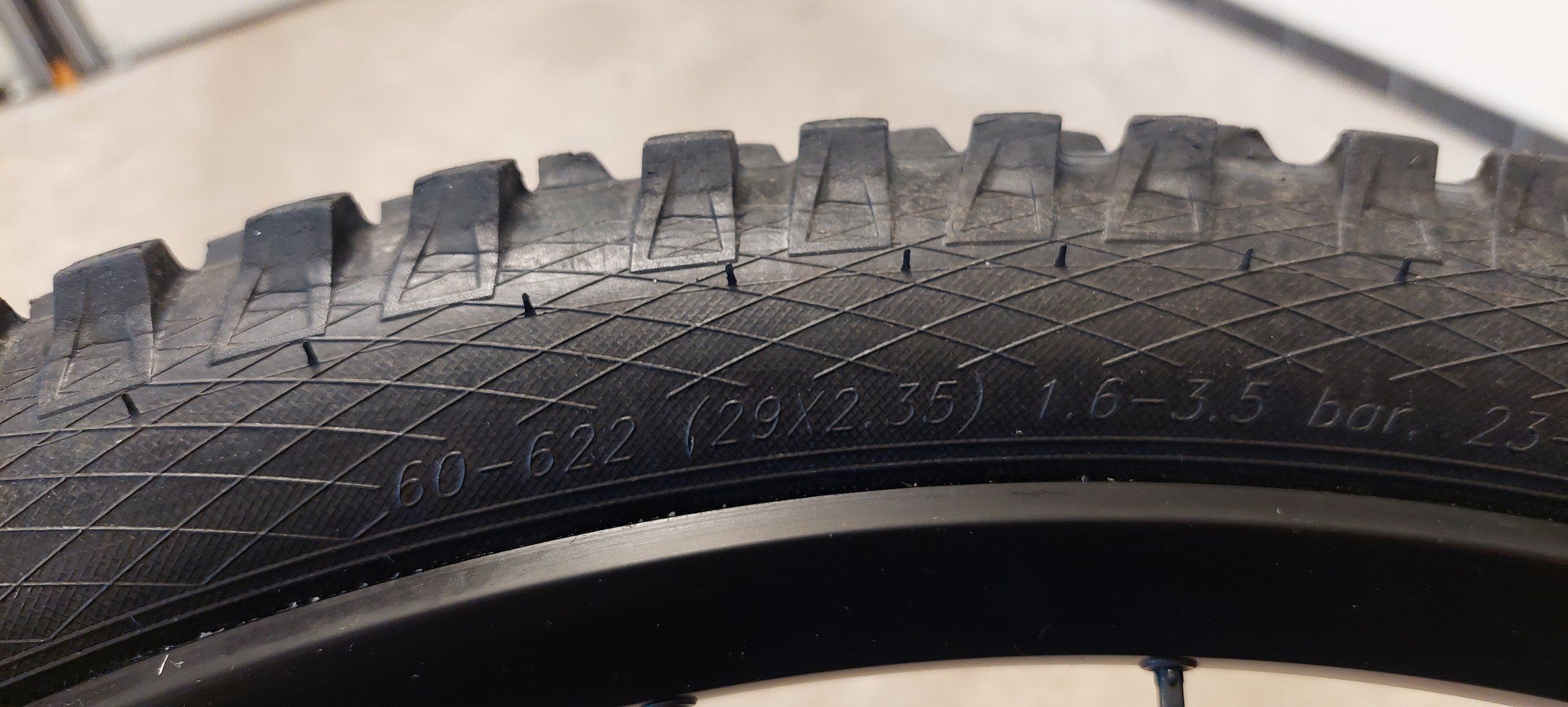

Magic Mary 2.35 knappt 61 mm över casingen.
DHR 2.4 59 mm över casingen
