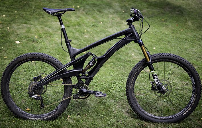

http://www.bansheebikes.com/bikes_page/banshee-spitfire-mountian-bike/
Snabb, snygg, stark. Happyapproved. Alla rätt.
Enduro/AM - Köpråd
Jag tittade en hel del på Rune också innan jag valde Spitfiren. Jag tror helt klart Spitfiren blir roligare i Hellas och jag valde min för att även klara Åre och Alperna (båda eldproven kommer i år). Med spitfiren finns det helt klart vissa begränsningar i hur man kan droppa till platt med dåligt teknik och liknande.
Jag kör med med 650b-hjul i högsta geometriläget med dryga 67 graders gaffelvinkel och jag tycker det funkar grymt. Jag skulle inte vilja ha en flackare cykel i Hellas. Tidigare körde jag en 456 Evo med knappt 66 graders HA och då var det svårt att hålla ner fronten när man klättrade samt att cykeln styrde som en båt. Jag har iofs inte testat Rune och jag misstänker att den helt klart skulle vara tryggare om man vill köra DH-banor i hög fart.

Väljer man Cane Creek DB Air CS bakdämparen till Spittyn, så är den helt klart ett bra alternativ. Dock är inte Runen så mycket tyngre, den fungerar mycket bra på stökiga stigar och roligt verkar de ha som cyklar med den också.

Ja, Rune går ju precis som spittyn att köra höga läget på för att få en kvickare hoj.
Skulle säga att det beror på vart någonstans du vill ha mest prestanda.
Åre men funka i Hellas = Rune
Hellas men funka i Åre = Spitty!

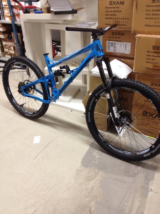

@Jejje82
Stämmer bra att det är en 26". Perfekt för de som tröttnat på alla trendiga nya storlekar och insett att 26" är det bästa för ändamålet;-)

Tror det blir en spitty till slut efter mkt funderande.

Jag kör 150 mm Pike Solo Air 650b. Jag frågade Keith Scott som har ritat Spitfiren om han tyckte man skulle ha 150 mm eller 160 mm när man kör 650b och han tyckte 150 var bättre eftersom det fick ner fronten för att kompensera det större hjulet. Jag är tveksam till om jag skulle känna någon större skillnad.
