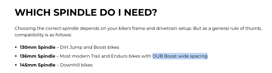

Kikar på Title's axel, vad tusan är "DUB Boost"? Känner mig efter när det kommer till standarder nu

Dub är vevlagret...som skiter i vad der för nav. Är inte dub wide för längre axel?
Sen får man kolla för vilken offset på klinga kedjelinjen är. Några av de nya verkar ha 6mm för 52mm eller vad det var

Ja DUB är vevlager-/vevaxel-standard, Boost/Super Boost är nav-/ramstandard
Förstått det som DUB Wide är för mer däckutrymme och det bara är kedjelinjen som skiljer där.

Står ju att axeln är 3mm längre i länken. Om det bara är cl som skiljer får en filosof svara på. Jag är tekniker och tekniskt är cl oförändrad om man har en klinga på 6mm istället för 3.

”The spindle of the MTB Wide crankset is 6 millimeters wider than a crank with a 52-millimeter chainline, pushing both arms out 3 mm on either side.”
Ja, du kan ju ha en klinga med offset 0 också… eller tillverka något eget också ihop med DUB DH 🤓
Men ”standard” verkar ju vara 3 mm offset på klingan och längre axel för att uppnå CL 55 mm på Wide.

3mm på varje sida var det visst ja.
Du uppnår också 55mm med 0mm offset. Jag antar att syftet med wide är att få ut början av armen från ramen.
Hur som helst växlar 49mm bättre än 52mm så jag vill ogärna ha 55
