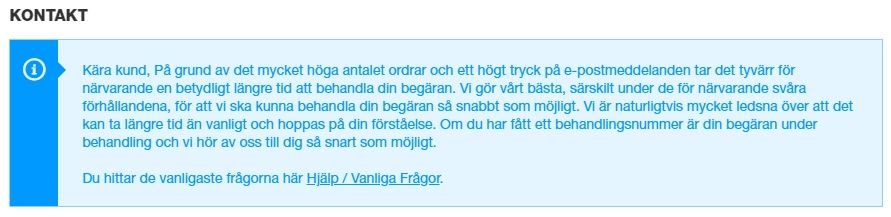

Bikester själva har gått ut med information om att det är vissa förseningar. Idag visas nedanstående meddelande när jag lägger ett par löparskor i varukorgen. Jag fick även ett mail om att det om förseningar när jag köpte ett par däck från Bikester för några veckor sedan.
Så räkna med några dagars fördröjd leveranstid med andra ord.

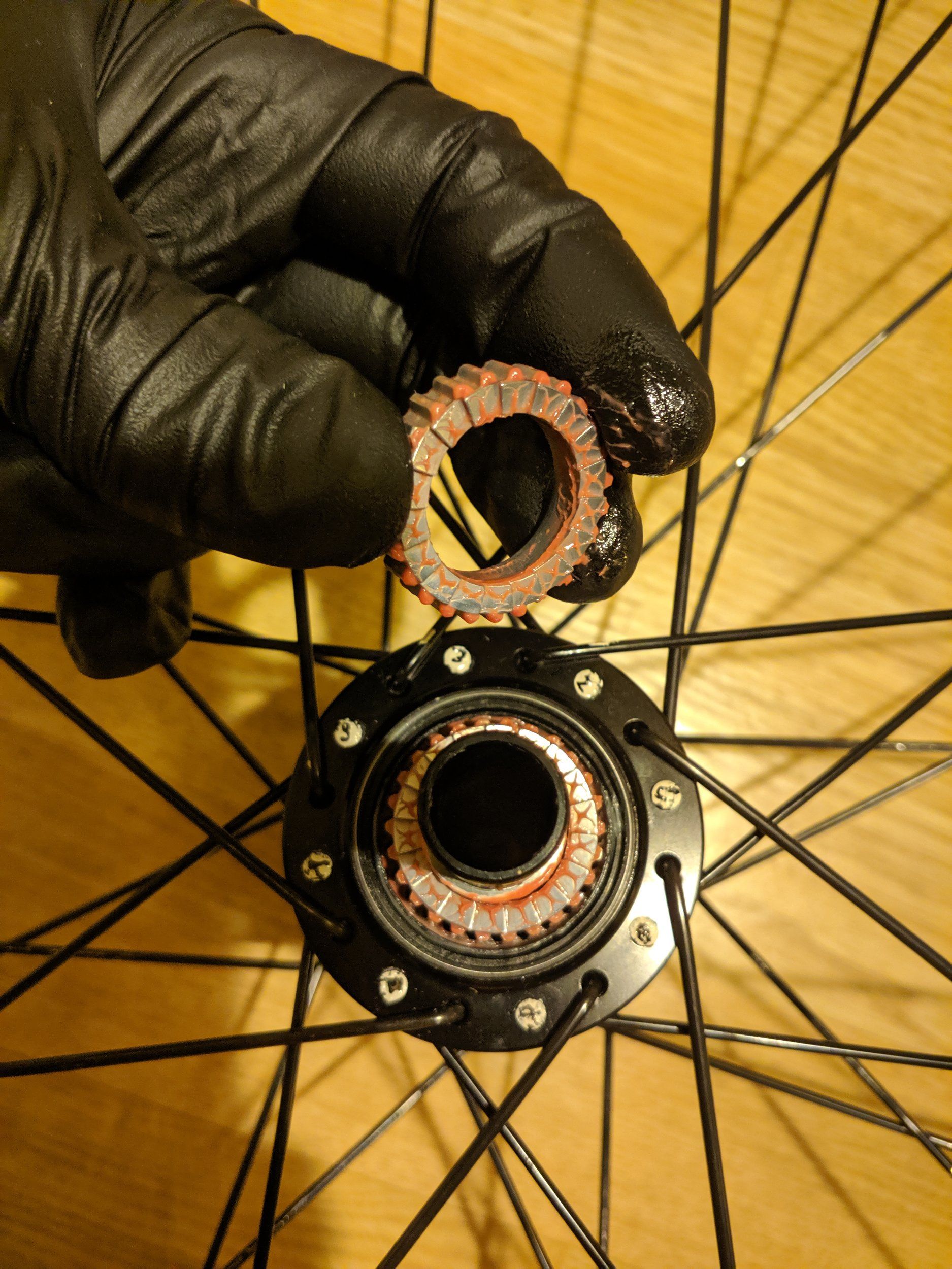

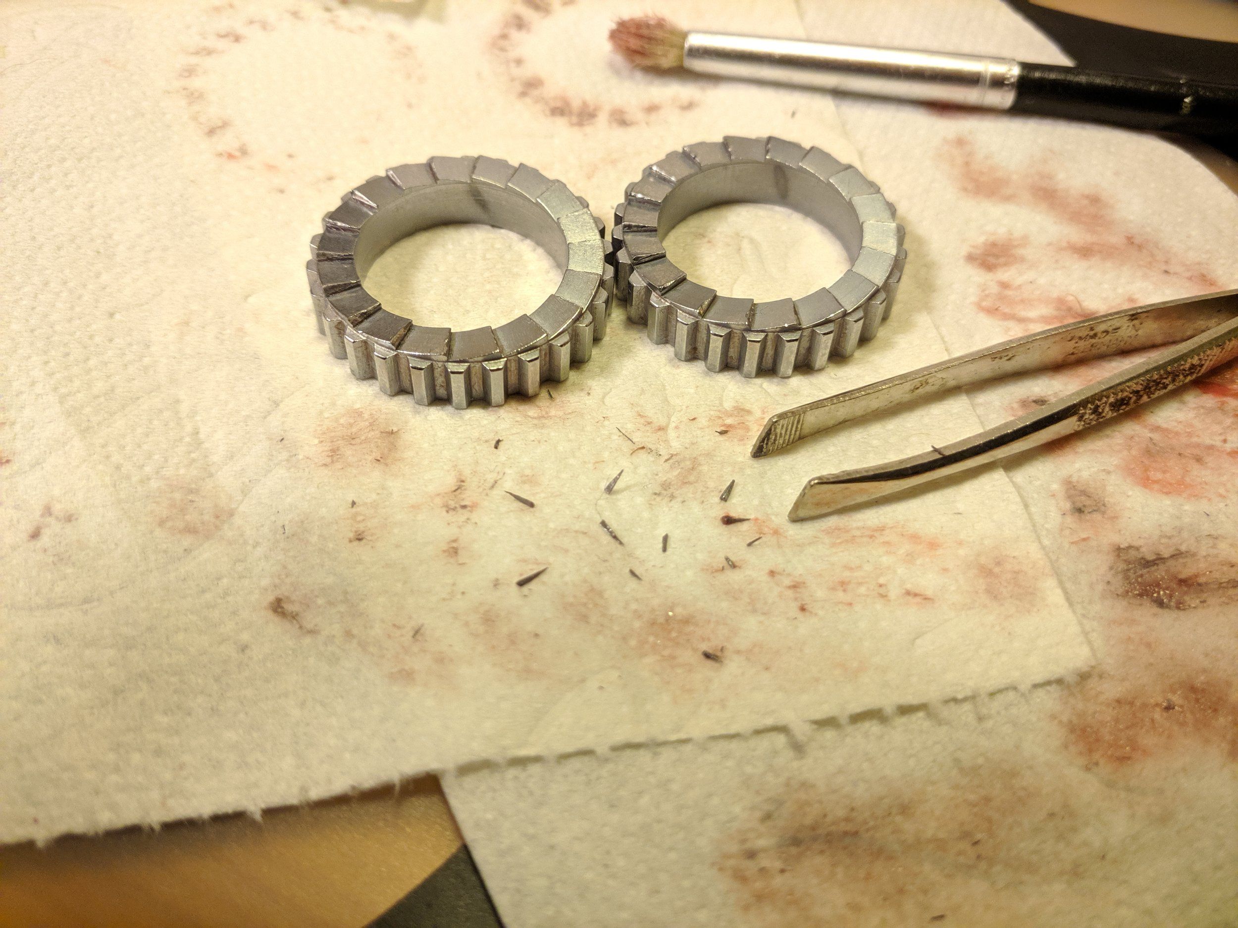

Det blev flis av tändernas toppar i ratchets efter bara 1,5 timma stigcykling, så något verkar vara fel även på 350-naven.
Kanske för mycket fett från fabrik?
Första bild visar hur det såg ut innan användning då det fortfarande var helt.
Andra bild visar trasiga ratchets med några av flisorna på papperet framför.

Där är klart något fel! Jag har dock inte hört om problem med gamla ratchet, men jag har inte letat efter det heller. Lite googling visar väl upp om den fanns problem.
Jag hade liknande problem med min ratchet från Syntace, men det var efter ett halvt år. In min fall var en fjäder helt böjd som ledde till dålig inkoppling. Det var synlig att både kanter av fjädern hade en vinkel av 45 grad mellan varandra isf 0 grad.
Jag ser inte hur något mer än ratchet eller fjäder skulle kunna vara fel, om det inte finns synliga skador i delarna som ratcheten glider i. Så man skulle kunna chansa på en ratchet med flera tänder, som man ännu vill ha. Men om man vill tar det på garanti och får en ny 18t ratchet verkar det att du tyvärr måste skicka tillbaka naven.
EDIT: Antar att du inte har tillagt fett. Mina (36t) kam med mycket mindre från fabriken och jag lagde lite för att för ratcheten nästan tyst. Tror att det är ungefär lika mycket fett som du har på bilden.
Erfarenheter av bikester.se?
Tack för tipsen, ska kanske kontrollera fjädrar och ytor i navet lite bättre, om jag ska köra med mina 54T.
