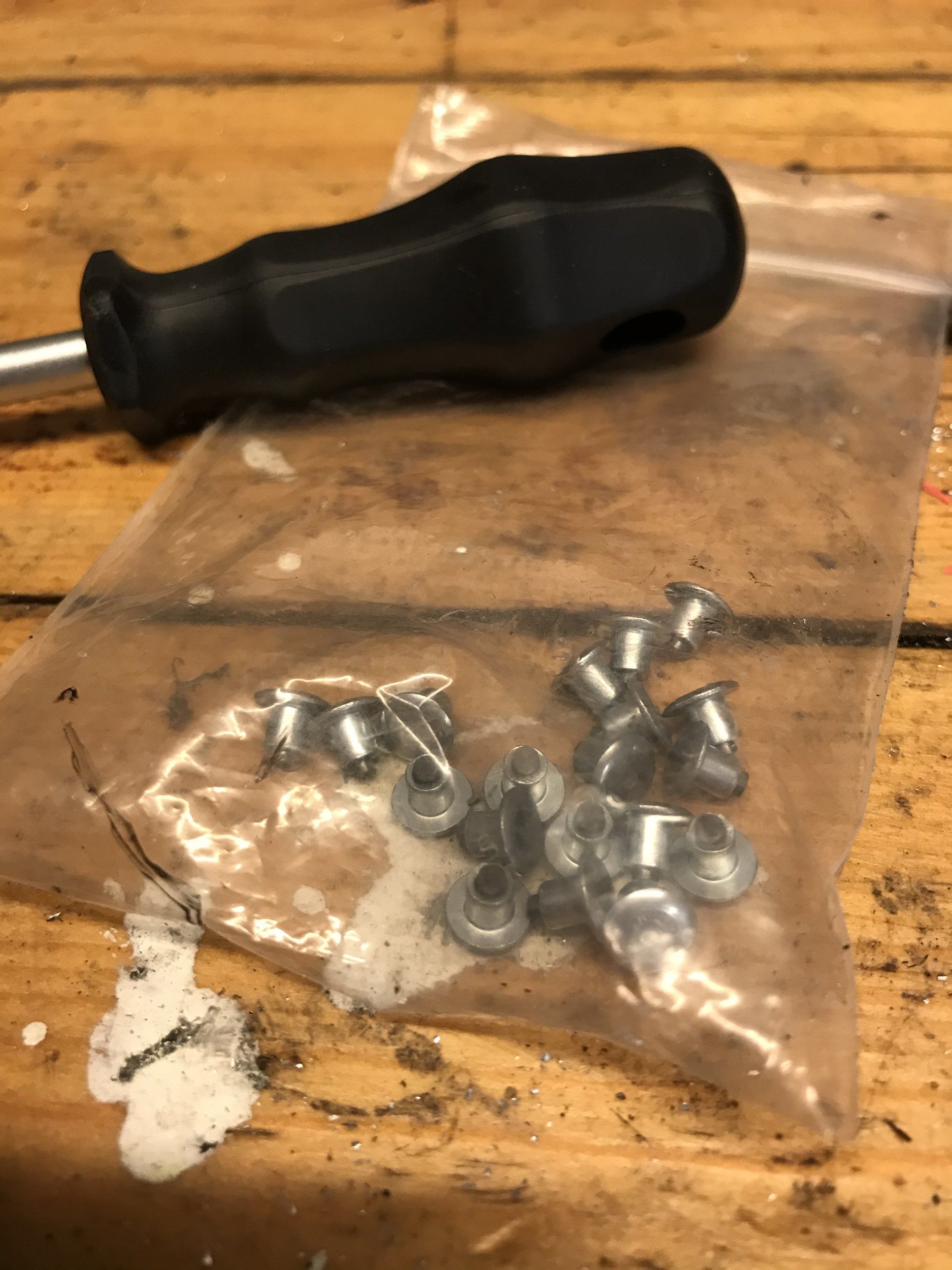

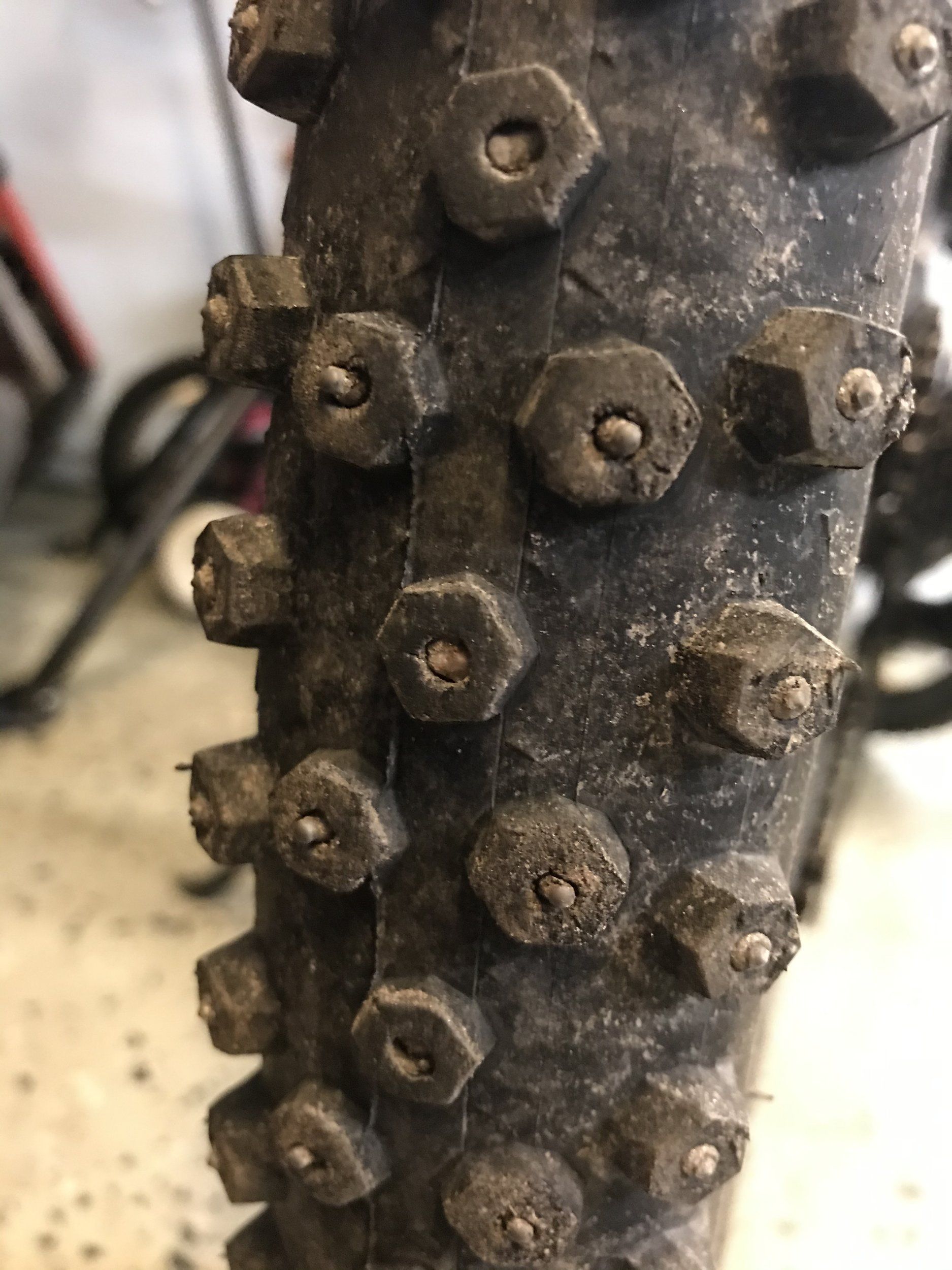

Tar upp tråden har pendlat 1.5 säsong med mina ISP (ett par hundra mil på asfalt), duktigt med grepp men nu börjar vissa dubb göra sitt och andra lossnat.
köpte en påse från xxl men efter några mil var dom alldeles platt. Någon som har tips på andra dubb?
