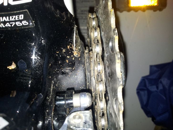

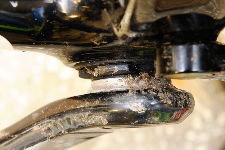

För någon månad sedan la jag ner 30 000 på en Specialized epic carbon expert fsr. Det tog inte ens mer än tre turer innan en glipa till vevlagret hade uppenbarat sig. Jag lämnade in cykeln till en reparatör som fixade glipan (detta gjorde han i samspråk med butiken där jag köpt cykeln och fick sedan reparationskostnaderna á 300 täckta). Och nu, 3-4 veckor sedan jag fick cykeln reparerad så har samma problem uppenbarat sig igen.
Problemet gör ju inte cykeln funktions oduglig men har man ändå lagt ner såpass mycket pengar i stål och kolfiber vill man ju ändå att delarna ska vara intakta.
Det jag undrar över är hur jag ska gå vidare. Ska jag 1) lämna in cykeln på reparation en gång till och hoppas att problemet blir fixat temporärt. 2) Begära att cykelbutiken byter ut delarna.

Ser ju ut som en påtaglig snedställning av vevlagret. Tycker inte det är nåt du ska acceptera, utan kräva att få det åtgärdat, helst i form av en ny ram.

Ser ut som om det är BB30 adaptern(eller vad det nu är för adapter) som har vridt sig. Be att dom petar på de grejer som ramen är ämnad för. Behövs det en adapter är det någon som har tänkt fel redan från början.

MEN, om vevarmarna är åtdragna, hur kan då adaptern glida ut?
den sitter ju både pressad i ramen och pressad mellan de utanpåliggande vevlagerna.
Ev. konstruktionsfel på Specialized epic carbon?
Måste nog byta vevlager adapter och använda loctite 641 (tror jag att det ska vara) för att sätta fast dom nya. Går den ut på ena sidan så bör den andra sidan gå in i ramen. Alltså kanten som ligger mot ramen måste vara knäckt. Ramen är nog ok. Kan omöjligt se att du ska betala för detta på en cykel som inte är ett år gammal.
Min gissning är att antingen så sitter stålröret som är själva vevlagerhuset löst/snett i ramen vilket gör att vevlagret sätter sig snett. Eller så är något rejält trasigt med adaprarna som gör att de kan röra sig i vevlagerhuset.
Edit: Men visst är det vevlagerhuset som är snett. Inte adaptern ser jag nu?

Men Martin, kolla på den undre bilden. Det svarta som glappar från ramen är väl vevlagerhylsan? Man ser ju den silvriga (Hollowtech?)-adaptern som ligger dikt an en bit ovanför, eller?

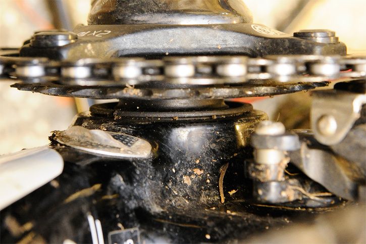

Jag har oxå en Spec Epic Expert 29. Vet inte hur det ska se ut men så här ser min ut. Inte sned som din men på drivsidan ligger den inte an som på den gör på andra sidan.

Jag har också en Epic 2012 och det ser likadant ut som på "freddans" bilder.
På "EricT" bilder ser det ut att sitta "Hollowtech" adapter vilket inte är standard på 2012år Epic? Satt de verkligen på som standard och isf med vilket vevparti?

Det verkar som om de snålar lite med epoxylimmet i Specializedfabriken.

Måste ha med vevpariet eller distanser som problemet är, jag har S-Works-vevarna och då ligger Pressfit kopparna tight mot ramen. Som ditt ser ut Eric så måste det flexa en hel del i vevarna...
