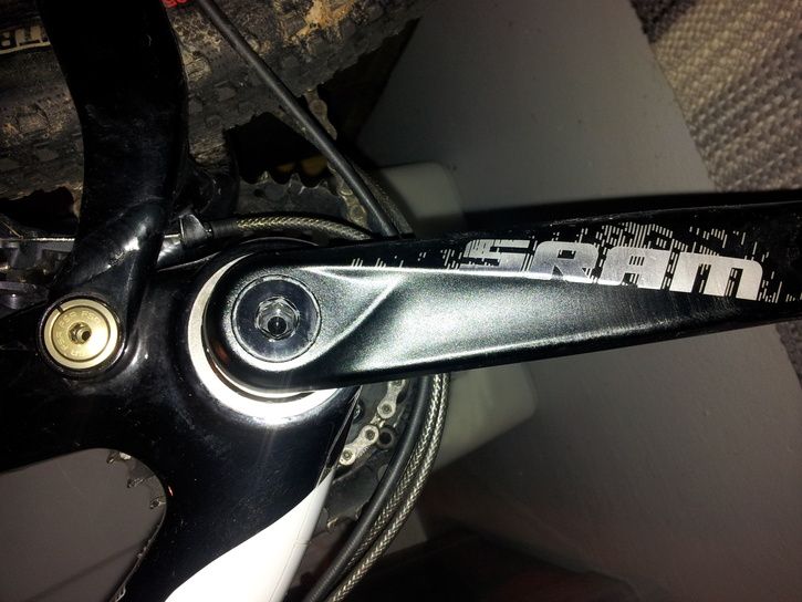

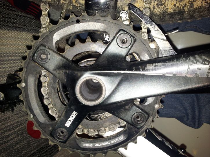

Men har dom bytt vevar så är det Evalds som ska fixa till det. Något har blivit väldigt fel.
Förmodligen inget fel på ramen utan bara vevlageradaptrarna som är kassa och ska ersättas.
Har inga GXP lager på min 26" och jag undrar om 29" ska ha det.
Hittar inget som liknar ditt vevparti när jag googlar.

Har du kollat bilderna i början av tråden? Ser det inte ut som om hela vevlagret hamnat på sniskan för att något inuti ramen gått sönder? Men det ser man ju lätt om man tar isär allt.

Specialized Concept Store svarar mig då jag även skickat bilderna till dem och frågat vad problemet kan vara:
Svårt att säga, men det ser ju ut som ett ”hollowtech 2” vevlager, vilket är lite märkligt då cykeln kommer med pressfit 30 lager som standard. Skall dock inta vara något problem att montera ”hollowtech 2” lager med rätt sorts adapter.

Vad är problemet egentligen? Jag vet inte om jag förstått det hela rätt. Det går att cykla med den? Missljud? Utseendet? Jag har inte haft isär mitt än så jag vet inte riktigt vilken funktion plasthylsan har?
Ev. konstruktionsfel på Specialized epic carbon?
Vevlagret måste ligga parallellt för att hålla och funka bra, så problem är det ju. Däremot är det väl rätt lätt att lösa. Min gissning är att orginallagret + en adapter mellan lager och vevaxel hade varit en bättre lösning:
http://www.parktool.com/blog/repair-help/bb30-bearing-system-installation-and-removal
(Figure 16. Adapters insert into bearing)
Sen tycker kanske att rubriken borde ändras från "konstruktionsfel" till "mindre lyckad nedgradering" eller nåt sånt…
Hmm om det sitter ett PF30 lager i ramen så får man väl byta vevpartiet mot ett med BB30?
Man slår väl inte in en adapter i ramen år 2012..
Hur svårt kan det vara? =(
