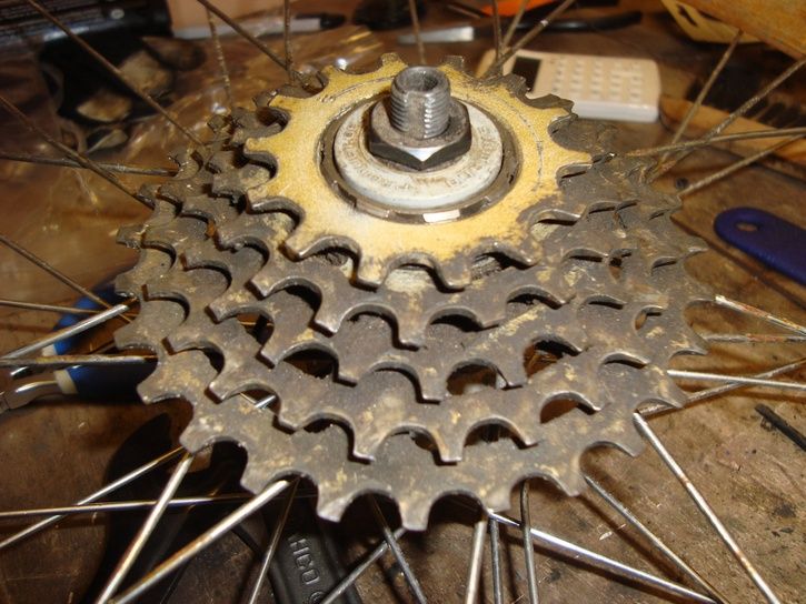

Är detta en sådan frikrans där minsta drevet utgör låsningen eller är det något speciellt verktyg som behövs? Det står Shimano 50 på den grå plastkåpan ifall det är till nån hjälp.

Två kedjepiskor, gänga bara loss drevet, saken biff, piskor finns billigt på t.ex. Biltema.
(Går ju kanske att hålla emot med tjock handske eller liknande om man bara har en kedjepiska)

En gammal handuk brukar vara tjockt och bra och ger bra grepp. Tyvärr brukar man sakna en tredje hand om man mekar solo...
