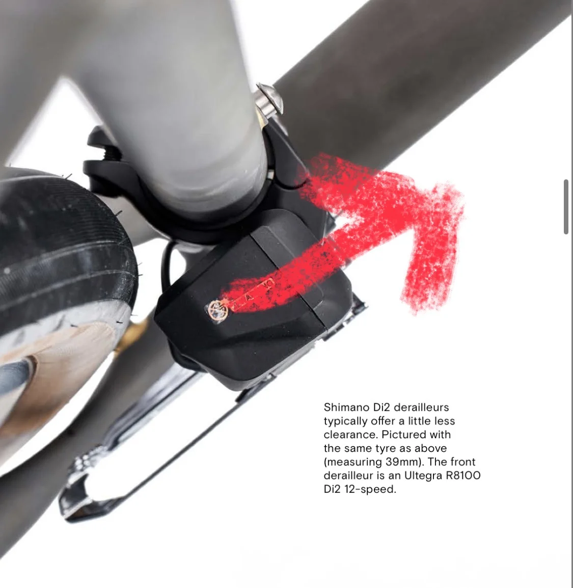

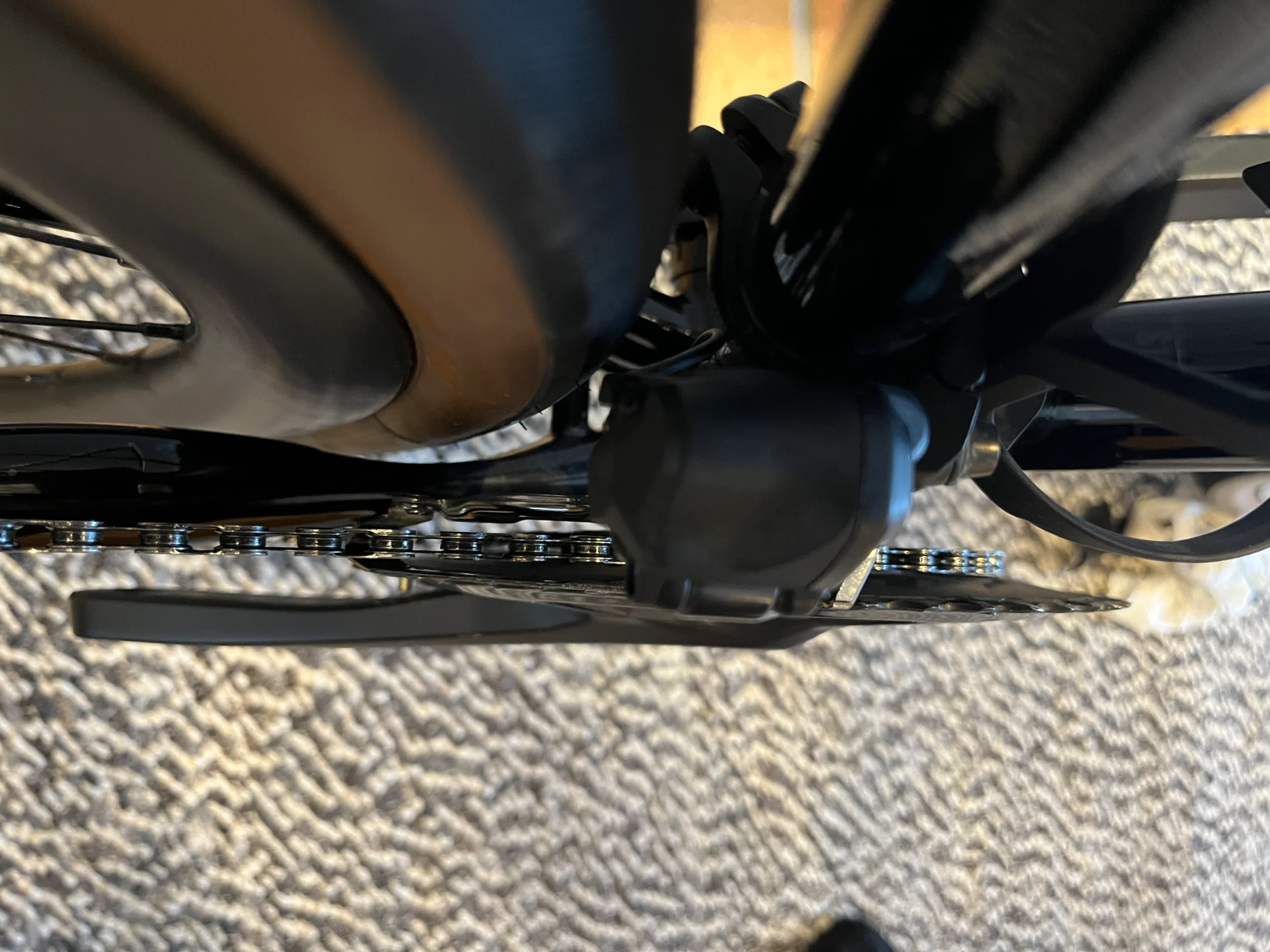

39mm däck får plats utan problem i ramen (strael 4) men det är väl tight mellan däcket och kabeln framväxel (Ultegra 12s).
Jag kör med Shimanos originalklämma till växeln. Är det någon som vet om det finns en klämma till som får växeln att sitta lite längre fram på sadelröret? Det skulle göra stor skillnad för frigången mellan däck och kabel.
Lite otydlig bild men jag hoppas den förklarar problemet.

Bättre bild från fairlight.
Kan man få fram växeln lite får man mer utrymme mellan växel/kabel och däck.

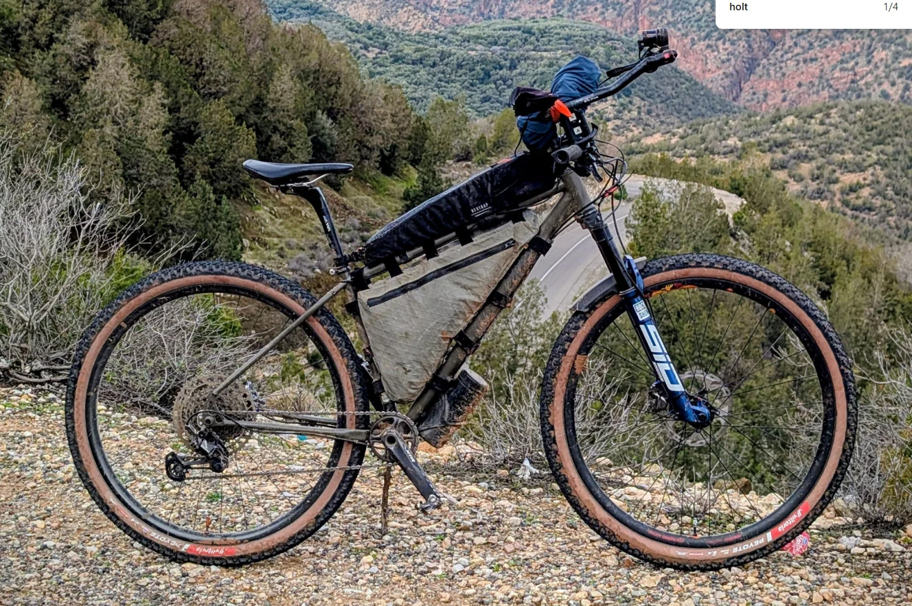

Okej.. antar att Holt ingår i tråden också.

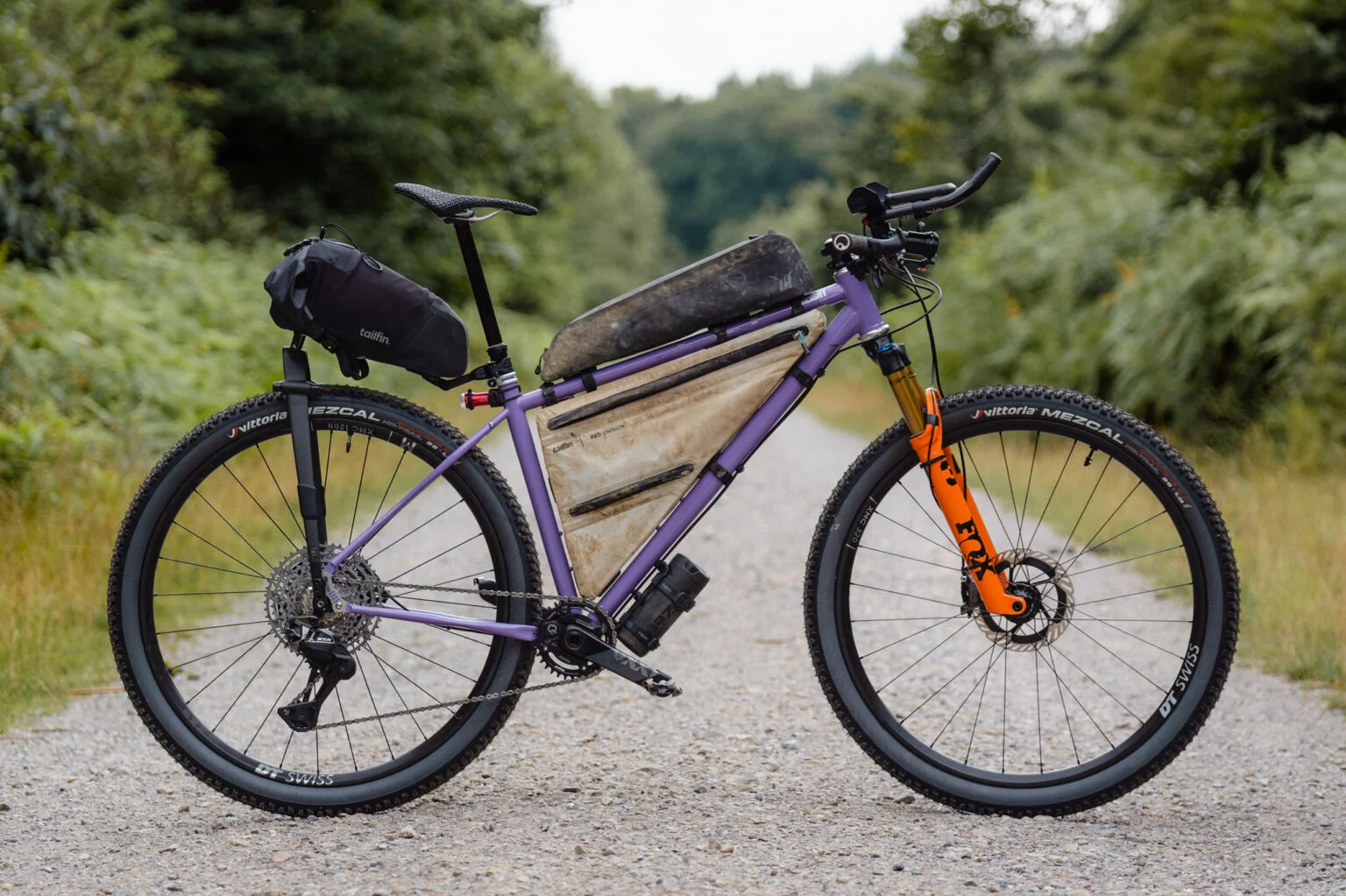

Varför tycker jag den första Holten är mycket snyggare än den andra? Båda med 120 gaffel. Tror de är i ganska lika storlek. Är det väskorna som lurar mig att den undre ser ut som en chopper?

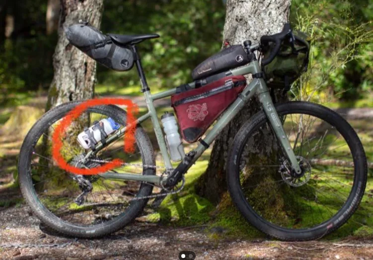

Suktar efter en äventyrshoj. Men varför sätter ingen anycage/vattenflask-fästen på kedjestagen? Vore ju smidigt för att få med sig lite packning. Kanske en hållfasthetsfråga? Fast framgafflar finns ju med sådana fästen.
Bilder från; https://bikepacking.com/bikes/2026-atlas-mountain-race-rigs-part-one/
Fairlight Faran/Strael/Secan
vän av ordning vill bara påpeka att det finns ett par ramar som har dom fästena. t.ex stridsland!
En alternativ gissning är att man vill ha ett klenare och lite mer vibrationsdämpande kedjestag. Ett klenare stag skulle då inte klara av den högre belastningen tvärs rörets längdriktning.
