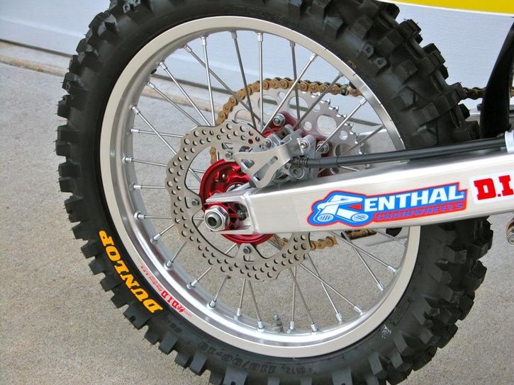

Fälgbredd vs. Däckbredd
theBrand skrev:
> Du borde kanske titta lite på hur det ser ut för
> tvåhjuliga motorfordon gör terrängbruk (hint:
> ungefär som MTB...)
Ge gärna något exempel. Jag har aldrig sett något annat fordon som har så vansinnig skillnad mellan fälgbredd och däckbredd som MTB med standardfälgar.
Makten skrev:
> för
> (hint:
> > ungefär som MTB...)
> standardfälgar.
Det var ju det jag gjorde?
Men jo, man kör med ungefär samma förhållanden mellan däck och fälgbredd som på MTB (2:1-3:1). En del hävdar att smalare fälgar är fördelaktigt för den rundare profilens skull.
Makten skrev:
> ...Det är BARA cyklar som har idiotsmala fälgar. Varför skulle det vara genomtänkt eller vettigt?...
Makten menar MTB när hen säger cyklar. En moderna LVG-hoj har samma fälgbredd/däckbredd-förhållande som en personbil.
emmer skrev:
> HåkanC skrev:
> > Igino Cazzola skrev:
> > > LVG vill ha en fälg som är ungefär lika bred som däcket, för att förbättra aerodynamiken.
Vad trodde du jag menade med "tvåhjuliga motorfordon för terrängbruk"?
Vad sägs om att du tar reda på hur det faktiskt förhåller sig istället för att dra dina slutsatser av att du sett en MX på bild?
(Tips: svaret finns i posten jag gjorde innan den här)
> här)
Verkar rätt onödigt att jag ska sitta och gissa istället för att du berättar vad det är du anser vara fel. Jag har aldrig sett något tvåhjuligt motorfordon som är som du beskriver det.
Jag ska försöka vara tydlig:
På MX-hojar så kör man med däck som är 2-3 gånger bredare än fälgen (eller: fälgar som är 1/3-1/2 av däcksbredden), d.v.s ganska samma som på moderna MTB fälgar (23-30mm). Ditt antagande som du har gjort efter att ha tittat på bilder stämmer helt enkelt inte.
(Att man har bredare fälgar på fyrhjuliga fordon och på tvåhjulingar för asfalt är helt enkelt för att det är ett helt annat användningsområde.)
Du har inte en bild eller skiss som visar detta? Eller är det så att du räknar med dobbarna, som ju är extremt mycket större i förhållande till däcket hos MX än MTB?
Det vore jättekonstigt om det inte syntes på bild när det syns på bild hos cyklar. Eller missar jag nåt?
Makten skrev:
> Kika på en motocross.
Ska man gå utifrån hur det ser ut på bilder så verkar det ju dessutom vara rent idiotiskt att ha kedjan på höger sida och skivan på vänster ?

Makten skrev:
> samma
> på
> missar jag nåt?
Här har du lite bilder hos Maxxis. Ännu bättre än att titta på bilden, scrolla ner och titta på tabellen där bredd för såväl däck som fälg finns angivet.
http://www.maxxis.com/catalog/tire-166-113-maxxcross-en
> fälg finns angivet.
> ss-en
Vad exakt är "section width"? Är det bredd inklusive dobbar eller bara casingen? Och hur mäter man fälgen; är det inner eller ytter? Edit: En MC-körande kollega säger att det är innerbredden man mäter på fälgen.
På bilden ser fälgarna ordentligt breda ut i förhållande till casingen, vilket ju är det som är intressant i detta fall.
