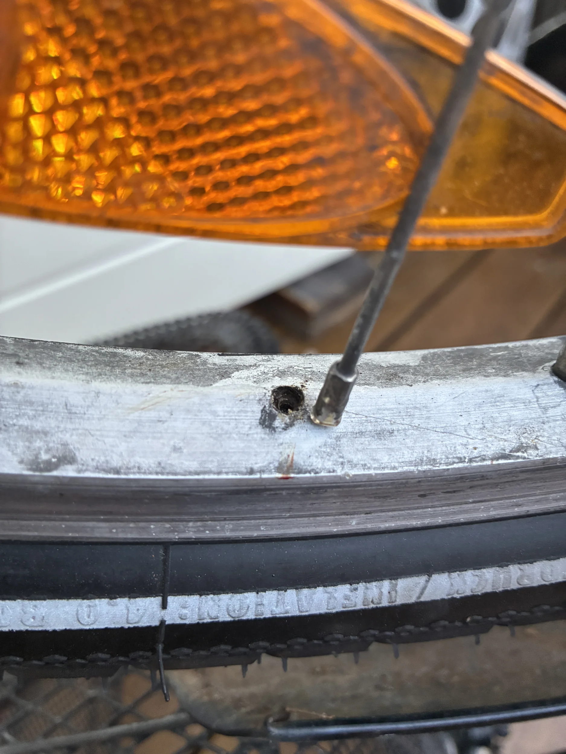

Upptäcke precis detta på frugans cykel.
Går det att fixa eller är det nytt hjul som gäller?

Hoppas det finns några gängor kvar i fälgen!
Kanske inte så snyggt, men det klarar sig väldigt länge utan en eker. Är det på bakhjulet?

Jag tummade upp, med tron att det fanns gängor att fästa i. Om fälgens aluminium "släppt ut" nippeln...
Det finns några enstaka modeller (magic har väl en del?) av fälgar som nippeln gängas in i fälgen, men det vanligaste är att det bara är ett hål i fälgen som nippel tittar ut ifrån. Och gängorna är i nippeln och på eker då.

ja ny nippel kanske med bricka lär funka.
men, bromsytan tycks nästan igenom fälggodset, så ett fälgbyte känns klokt...

Ser ut som att ekern är för kort. Den skall gå hela vägen in i den delen av nippeln som är avbruten. Då pressas nippelns huvud mellan eker och fälg. Är den för kort blir det istället en dragande kraft och det är nippeln inte tänkt att hålla för.

Svårt att säga från den bilden. Jag gissar att ekern sticker ut 1 mm från delen av nippen som är kvar och därmed har precis här längd. Delen från nippeln som är kvar satt genom hålet i färgen det är bara "huvudet" som är borta. Gissar att repan på fälgen är från ekern och inte från nippeln.

Hur förklarar du då att nippeln kunde gå av i den punkten om ekern haft korrekt instick?
