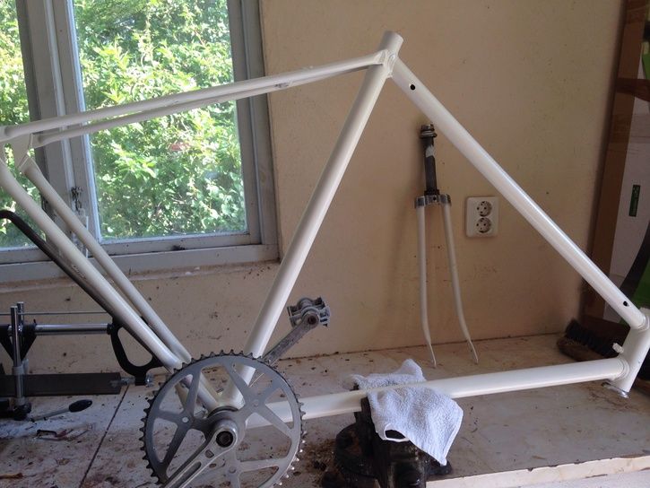

Håller på med min lilla renovering, ommålning osv av en gammal Crescent "Världsmästarcykel". Har väntat med tramporna men nu måste de av helt enkelt, men så jäkla enkelt verkar det inte vara. Sitter som berget.
Vrider jag på fel håll? Höger sida-motsols och vänster sida- medsols, för att få av dem?

Ja det är rätt. Men prova att marinera med rostlösare och kanske värma och kyla i omgångar för att gänkan ska lossa lättare.
Mycket hävstång är oxå bra!
Får inte av trampjä....
Det kan sitta som fan... Rostlösare, tålamod, ilska och att dra åt rätt håll hjälper oftast till slut.
Om det fortfarande behövs efter marineringen, sätt den sidan som ska bort framåt. Sätt dit nyckeln så att hävarmen är bakåt. Hälen på nyckeln hävarm, foten på pedalen. Tryck med hälen och balansera kraften med foten. Exakta vinklar får styras av hur nyckeln kan sitta och nås av hälen samtidigt som du har foten / tårna på pedalen.

Det kan behövas rätt lite slag-kraft för att lossa en pedal.
Metallnyckel och ett par lagom slag med en hammare.
Efter rostlösarmarinering förstås.

Mitt tips är att rikta pedalnyckeln framåt sedan ha något som nyckeln kan träffa (typ gammal stol eller ett städ) sedan trampa kraftigt på pedalen så du har 5-10 cm för att få upp fart innan du träffar mothållet med nyckeln. kanske behöver du hänga av kedjan för detta eller någon som lyfter upp bakhjulet lite.
Sitter det nåt överjävligt så kan man ta loss bakhjulet och ställa hojen med vevpartiet mot marken. Sen placerar man vevarmen mot marken och trampar på nyckeln (eller vad man nu använder för verktyg) med foten. Det ger redigt med kraft och man riskerar inte att slinta. Håller man till inomhus så är det vettigt att först ta loss klingorna så att dessa inte står mot golvet;-)
Edit: Är det fråga om en insexa på baksidan av pedalaxeln så hjälper det att såga av sin insexnyckel en skvätt. De har ofta så långt utstick att kraften man applicerar tenderar att få nyckeln att slinta eftersom man har en hävarm på fel ledd så att säga.

Tack alla!
Cykeln ifråga är nermonterad och endast pedalarmar och pedaler sitter på.
Ska leta upp rostlösaren. Försvann när jag "städade" bland burkarna på bänken. Ibland är det bättre att inte städa......
    69.1 KB · Besök: 26
Du kommer få svårt att få något vettigt mothåll när hojen är nedmonterad.
Sätt vevarmen i skruvstycket istället så borde det bli lättare att vålda lite på pedalnyckeln.
