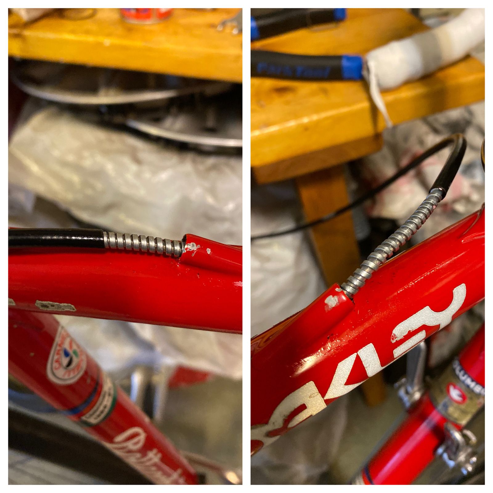

Jag var nästan säker på att det fanns en tråd med det här namnet men jag kan inte hitta den. Hursomhelst, min far är inblandad på ett hörn här då hans cykel ska renoveras. Jag håller som bäst på att försöka få ut bromsvajer/hölje ur ramen men jäklar vad det sitter. Har marinerat det i 5-56 nu men är tveksam på att jag kommer kunna dra ut den ändå. Höljet sitter fast någonstans i ramen och ju mer jag drar desto längre blir det. Funderade lite på att sätta fast det i en borrmaskin som sista utväg och försöka snurra runt det. Men risken är överhängande att höljet bara snos av känner jag.
Vem har tips på bra sätt att få ut det i ett stycke så att man kan köra igenom ett nytt? Shoot!

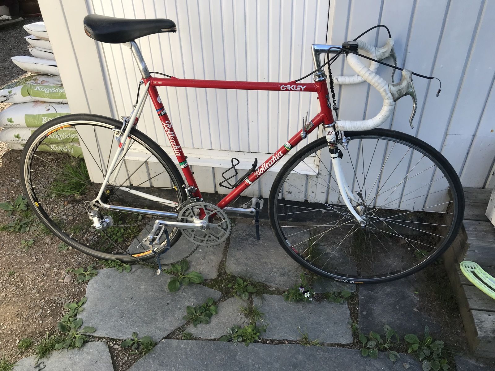

Det är en stålram av märke Bottechia från mitten av 90-talet ungefär. Fälgbromsad. Ser ut så här:
Nu ska den få nya däck, hoods, höljen, bromsklossar, ny kassett och ny styrlinda.

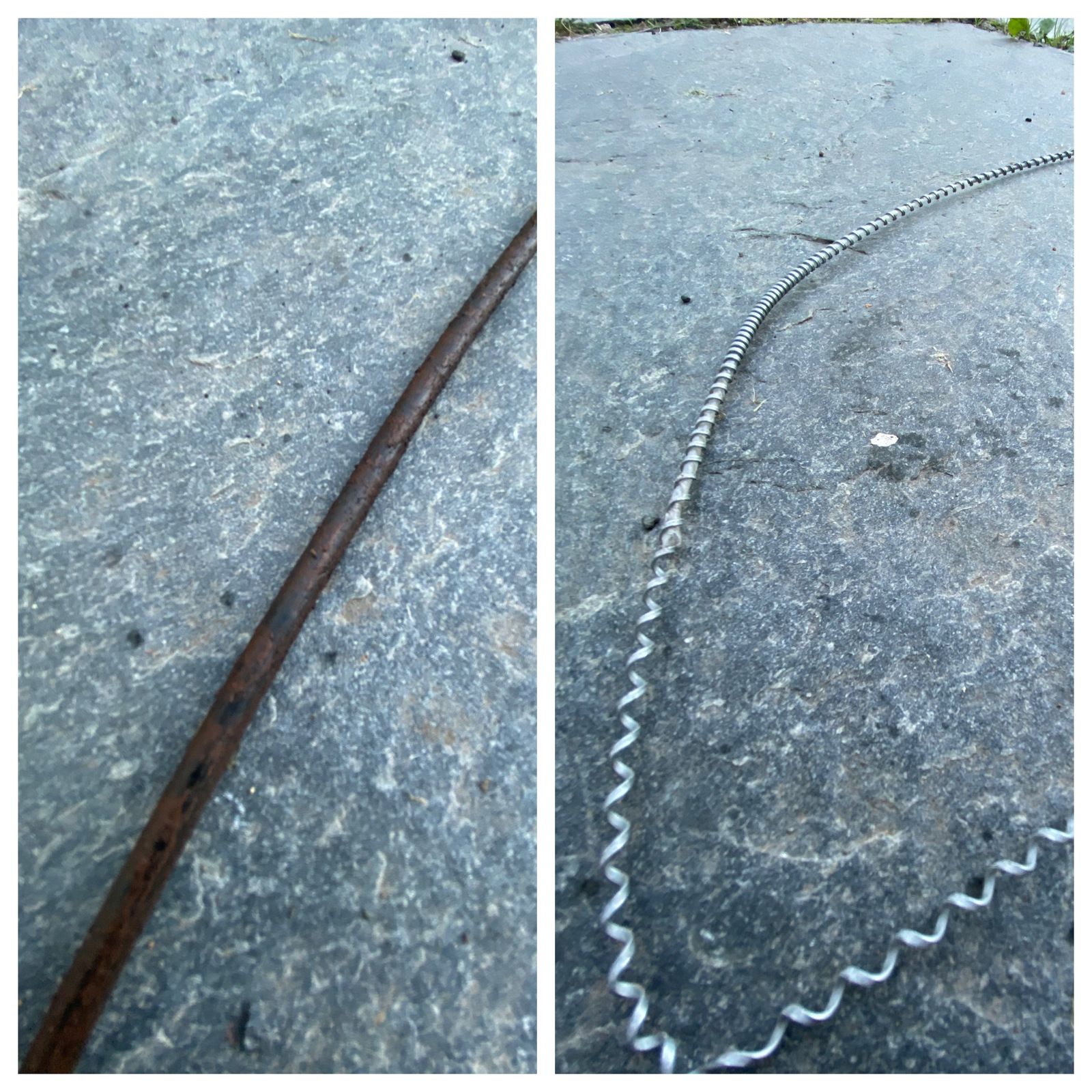

Success! Det såg ut som om Freddy Krueger hade varit framme med motorsågen när allt var klart men det gick! Försökte snurra lite med borrmaskinen. Jag vet inte hur pass mycket det hjälpte men det vred sig i båda ändar när jag körde försiktigt. Sedan drog jag. Och drog. Sedan drog jag lite mer och sedan var jag sjukt nära att ge upp och kapa vajern i båda ändar. Jag hade redan börjat sourca alternativa kabelhängare i huvudet. Men så helt plötsligt så började det komma ut lite uppsnurrad vajer ur ramen. Jag hade låga förhoppningar om att höljet skulle följa med men helt plötsligt kom lite svart ut ur ramhålet. Drog sakta, sakta för att det inte skulle gå av någonstans och vips var allt ute! Spolade rent med 5-56 genom ramhålen och därav Freddy Krueger-feelingen. Det var rött rostvatten över hela garagegolvet. Höljet var ungefär som papper och helt täckt av rost. Det nya höljet som gick igenom täckte jag rikligt i teflonfett. Jag ska ta en bild imorgon på skönheten när jag har telefonen med ut i garaget. Så nu är det enda som är kvar ny styrlinda och lite polishing på hojen. Den har en del patina...

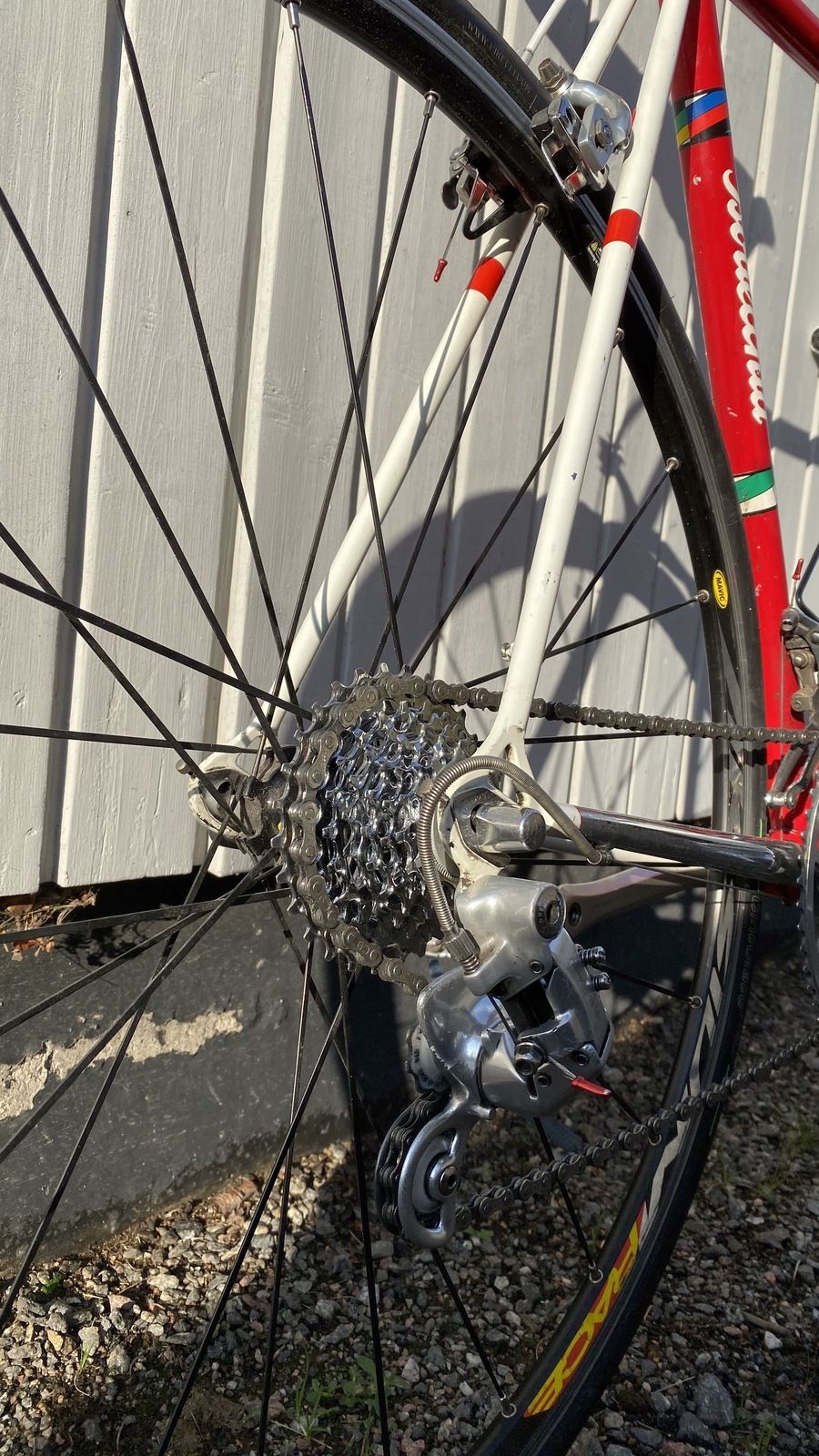

Här är några av likdelarna:
Bromsklossarna var som träskor. Hoodsen såg ut att ha använts av en bilmekaniker. Det var inget fel på kassetten men farsgubben bor i Österrike och är 70+ och behöver lite lättare utväxling.

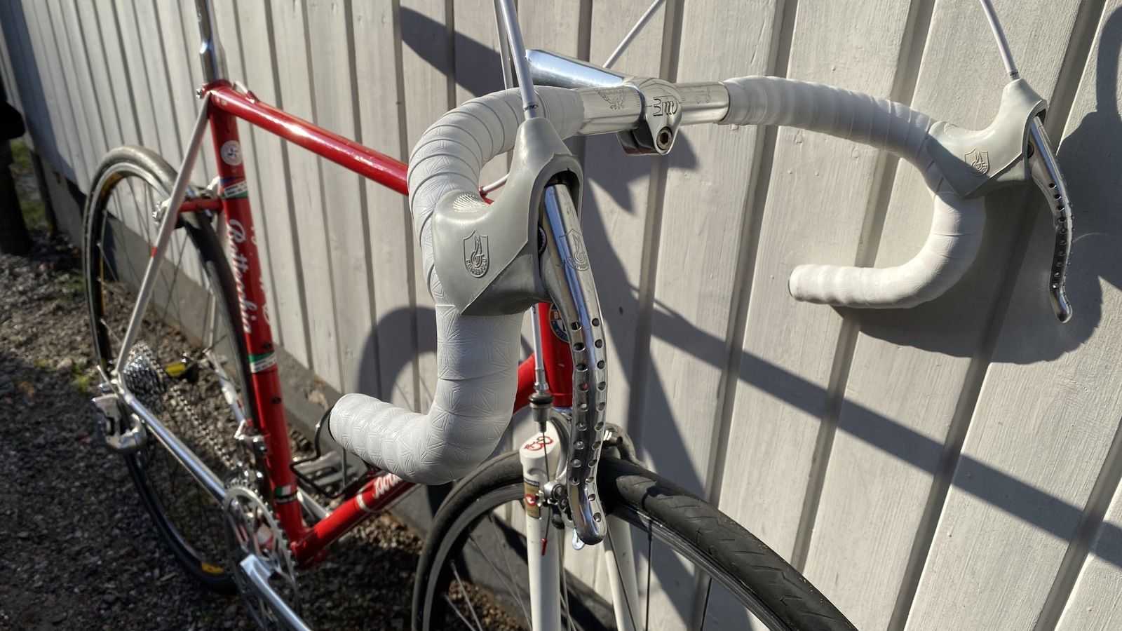

Eftersom det är en full-campa-bling hoj så beställde jag originalhoods från England (!). Vita kabelhöljen från Jagwire istället för fula svarta. Ny fräsch linda med lite mer dämpning som tidigare nämnts. Den förra var lövtunn och säkert racig men ack så okomfortabel. Vinklade upp styret också då till och med jag kände viss utmaning i sittpositionen. Gnuggade med autosol på allt som blänkte och till och med dremeln med putsrondell fick gå loss på bakväxeln för extra glans. Däcken är punkasäkra Pirelli Cinturato Velo för att jag tror att fadern vid den här åldern tycker det är segt att laga punka och klarar effektförlusten. Just det, alla kabeländar fick rödeloxerade små hylsor. Ingen förutom jag ser dem men det kändes som en liten kompensation för sadeln.

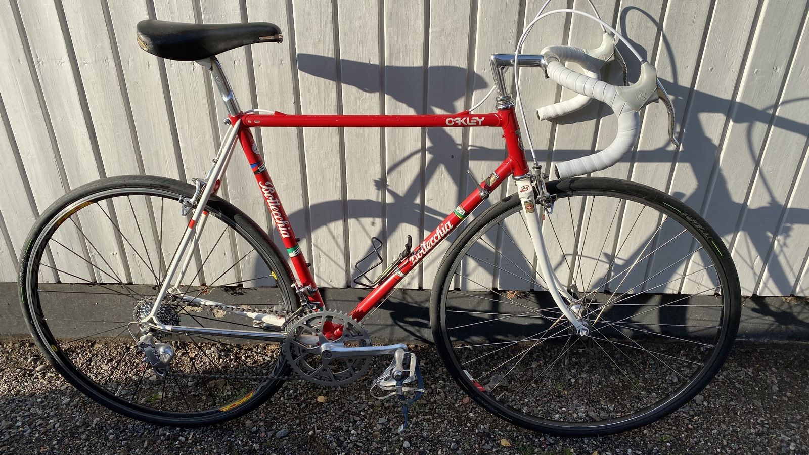

Testcyklade till dagis i morse och cykeln känns fortfarande hur bra som helst. Det enda man tänker på är att styret är lite smalare än moderna diton samt att man famlar efter växlar på fel ställe rätt ofta. Tog några bilder i all hast då jag var tvungen att börja med maten.
Och det där jävla Oakelyklistermärket sitter som granit. Hade inte tiden till att få bort det. Jag är ärligt talat rädd att det drar med sig lacken om man börjar pilla bort det.
