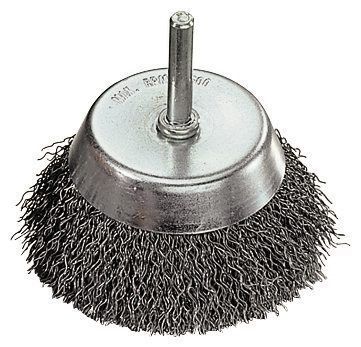

Jag testade Biltemas med och enda den tog va när jag spillde 2 droppar på mitt blåa mekställ, där blev det lite blekt. Jag gav upp och gick på med en sån här i 2h sen va det klart (inkluderat 2 kaffepauser)
