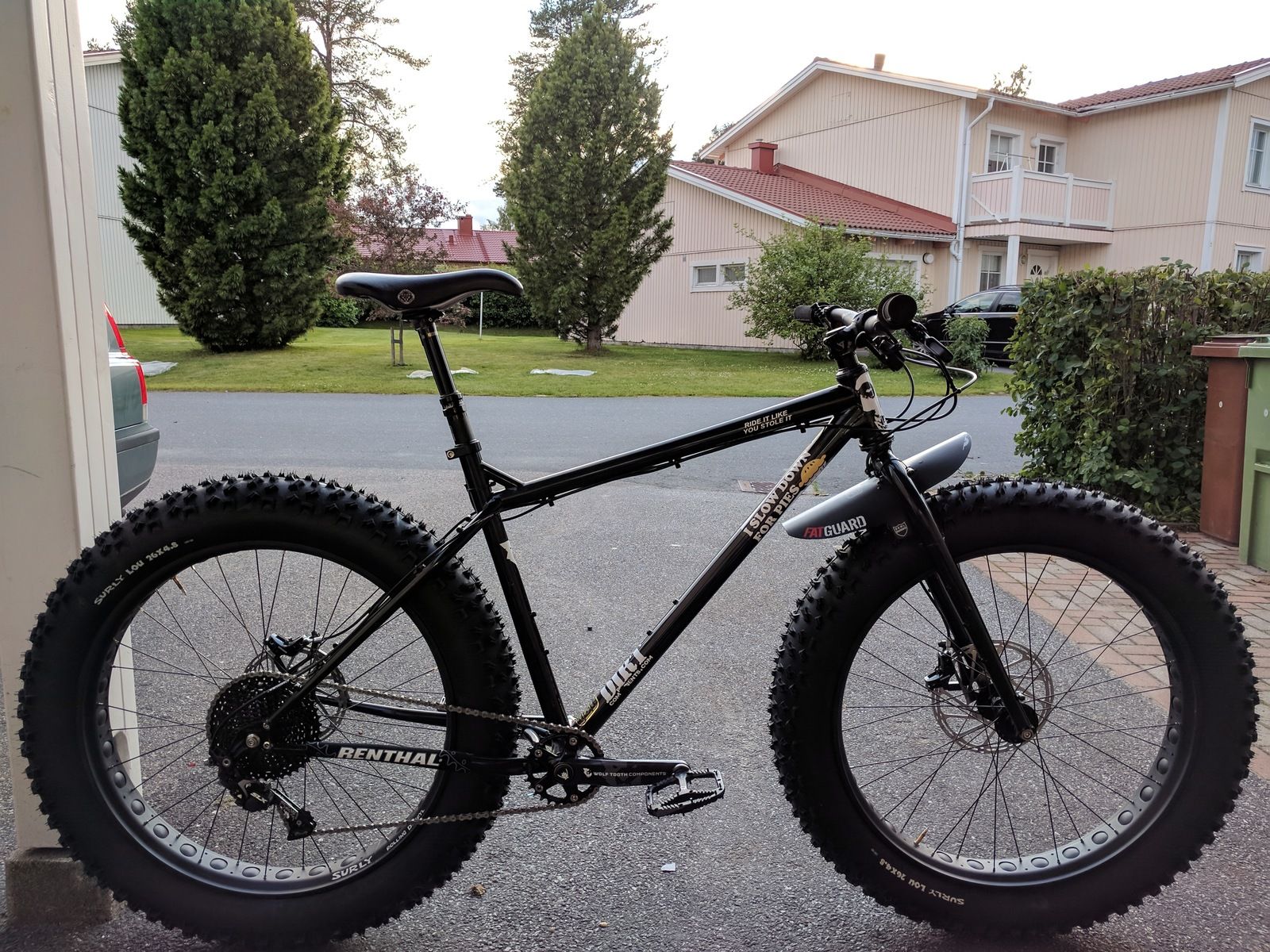

Jo, Lars, du hade rätt! :)
Jag skulle bytt både fram & bak.
Har nu kört 45 km med Jumbo Jim även bak. 4,4 blev det där så min skärm från Mucky Nutz får plats.
Cyklade med min kollega som köpte min HT, 29" Canyon. Rullade betydligt bättre på grusväg trots lågt tryck!
Cykeln är nu riktigt härlig! :)

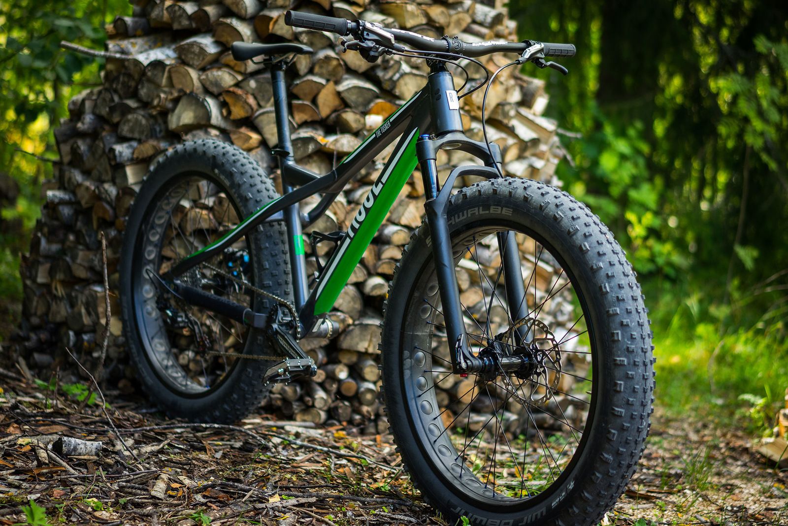

Slog till på en Canyon Dude för ett tag sen och ska tydligen få den levererad imorgon. Funderar lite på om man skulle ta och konvertera till tubeless på en gång. Så jag googlade lite på vad man ska ha och det verkar ju vara en djungel utan dess like. Fatty stripper verkar ju riktigt bra men dyrt. Bred gorillatejp verkar ju annars billigt och populärt. Har ni någon annan prisvärd variant att tipsa om? Vad ska man ha för ventiler och vätska?
