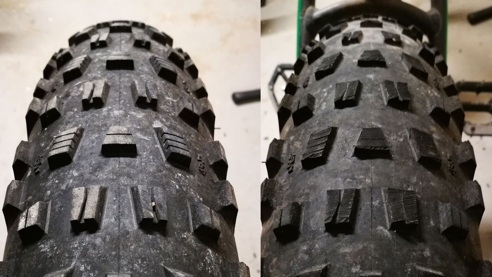

Vart ett snåljåps Vanhelga SS av backdäcket när det nu ändå påstods att Husker Du inte rullade nå vidare.. Får c om det är nått att ha :p kapade i samma höjd som Jumbo jims mönster borde ju kunna rulla dylikt med tanke på att är mönstret är tämligen lika på båda däckmodellerna.
    169.8 KB · Besök: 204
    204.1 KB · Besök: 180
