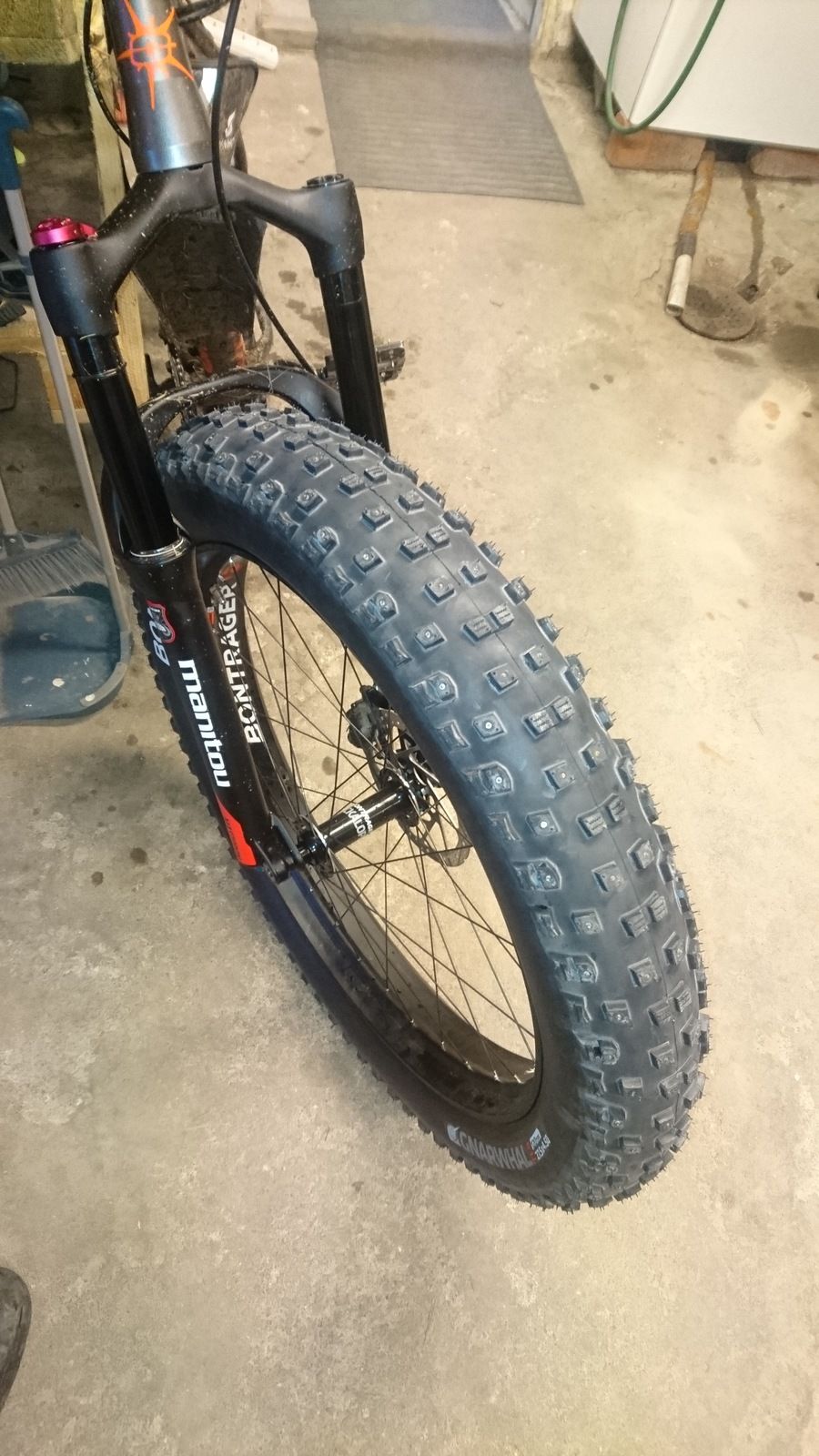

Har ett framhjul med Jackalope 27.5 fälg men ska bygga mig ett bakhjul också. Postnord ska leverera däcket i morgon så då kan jag räkna hur många dubb och rader det har. På bilderna ser det ut som om det är fyra rader och om det är totalt 216 dubb och inte 218 så gör det 54 per rad. De vanliga dubbarna är aningen högre än Schwalbedubbarna men jag vet inte hur höga de konkava är. Schwalbedubbarna ska kanske sparas och så kör jag vanliga i de två mittre raderna och konkava ytterst, eller tvärtom... Får nog vänta med att bestämma mig tills jag har de konkava i handen. Dubbsatserna har jag sett men dom har inte dykt upp i någon webbshop nära mig :) Har Schwalbes dubbverktyg.
Tidigare har jag kört Bud/ Lou på min ICT men eftersom is numera är vanligare än snö så har jag sökt efter ett bra dubbdäcksalternativ. Tycker även att BB-höjden på min ICT är för låg för min smak så när jag hittade Gnarwhaldäcken kändes det som att jag kunde få flera fördelar på en gång. De stora Gnarwhaldäcken i 27.5 lär höja BB med minst en centimeter. Tror inte jag tappar allt för mycket bärighet jämfört med Bud/ Lou men det återstår att se. Har hunnit cykla en del med Barbegazi 27.5x4.5 fram och tycker att det rullar lättare och styr bättre än Bud. Det ska bli riktigt spännande den dag jag även har 27.5 bak :) För att husera 27.5x4.5 så har jag även en Manitou Mastodon på väg hem. Redan nästa vecka så kommer framänden vara helt uppdaterad men tyvärr måste jag vänta ett tag med bakänden. Tills vidare får Lou och D5 kämpa på där bak. Om allt går som planerat så blir ICT:n min åretruntcykel. Då kanske jag kan sälja min On-One :)

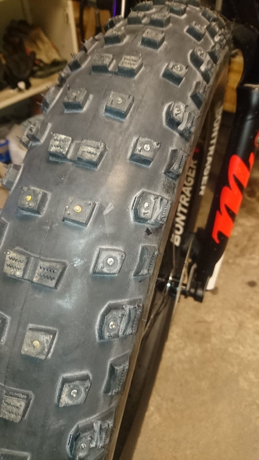

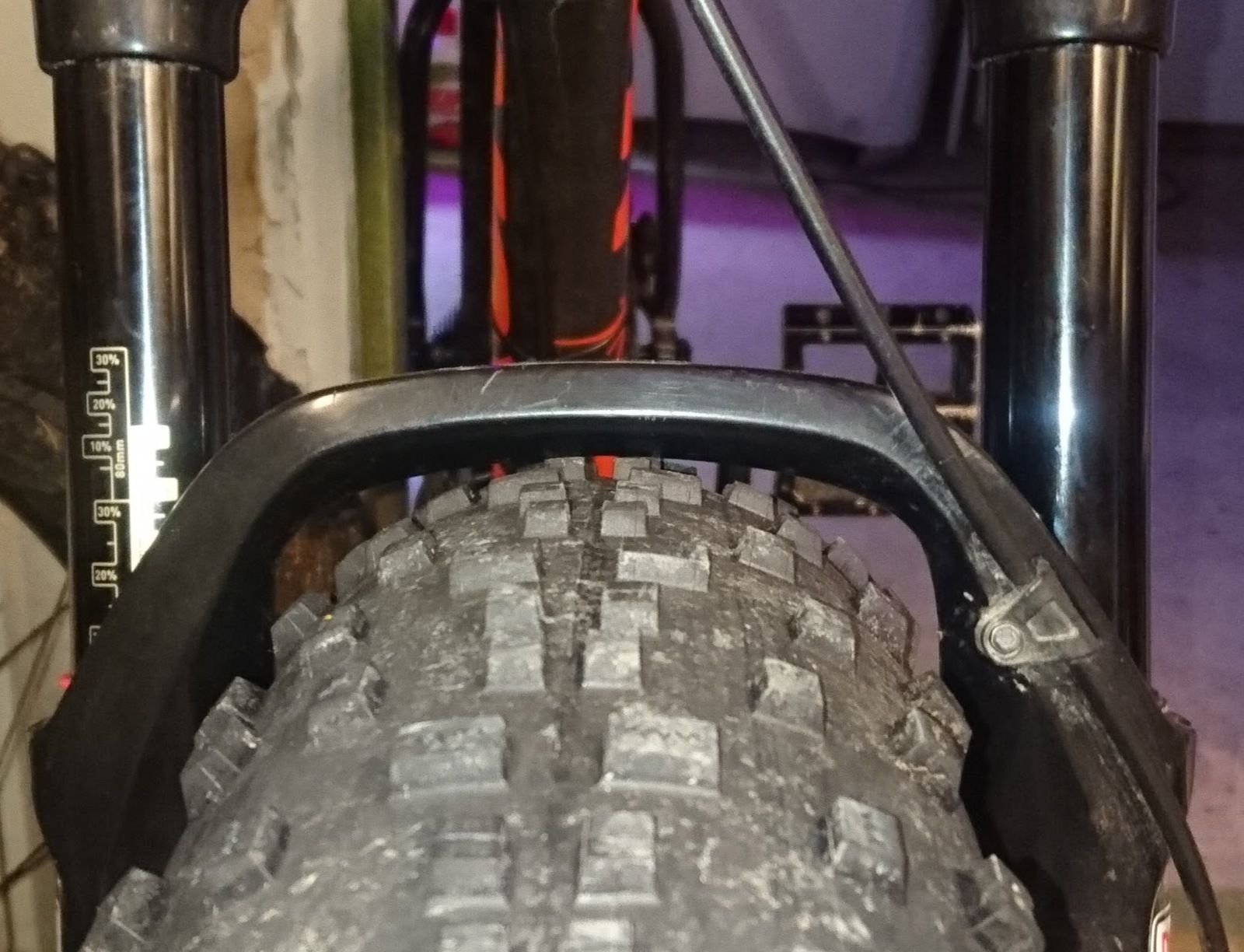

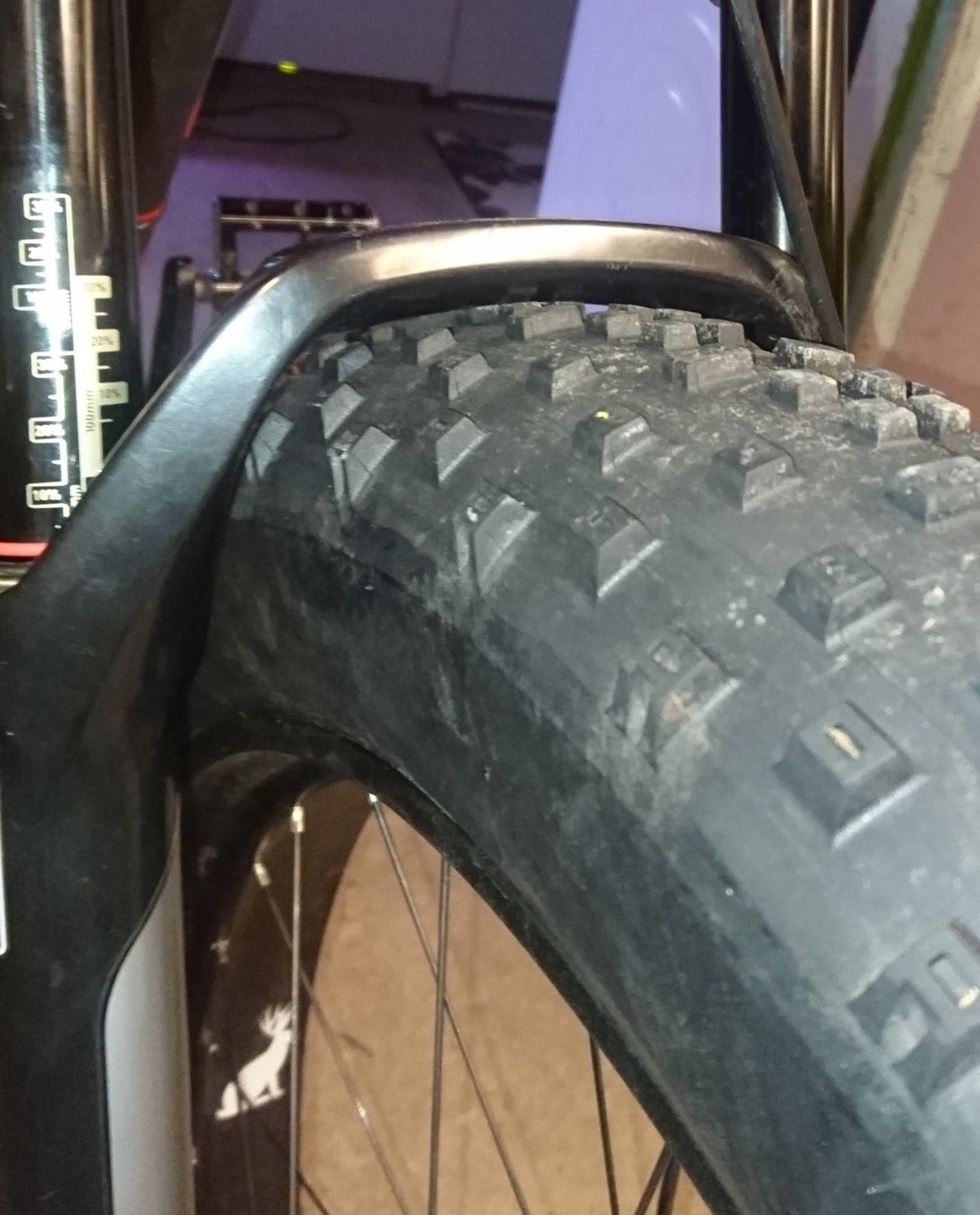

Fälg Jackalope och Bontrager Barbegazi 27.5 x 4.5 i Bluto. Varje centrumdubb tar i när man snurrar hjulet. Omkrets på Barbdäcket vid knappt 6 PSI är 243 cm.

Mätt invändigt är Bargegazi (27.5 x 4.5) 249 mm bed to bed. Samma mått på ett helt nytt Gnarwhal (27.5 x 4.5) är 250 mm. Blir väl aningen bredare när det har sträckt sig.
Gnarwhal väger 1577 gram på vår gamla köksvåg.
Det har 6 rader med dubbhål och 36 hål i vardera rad, det finns alltså plats för totalt 216 dubbar. Enligt Lars.E förslag ovan så funderar jag på att sätta de gamla Nokiandubben (med höjd ca 5,5) i de två mittersta raderna, 45NRTH konkava (5,8 mm höga) i de båda näst yttersta raderna och ytterst blir var tredje dubb 45NRTH och två Schwalbe (5,7 mm höga) däremellan.
