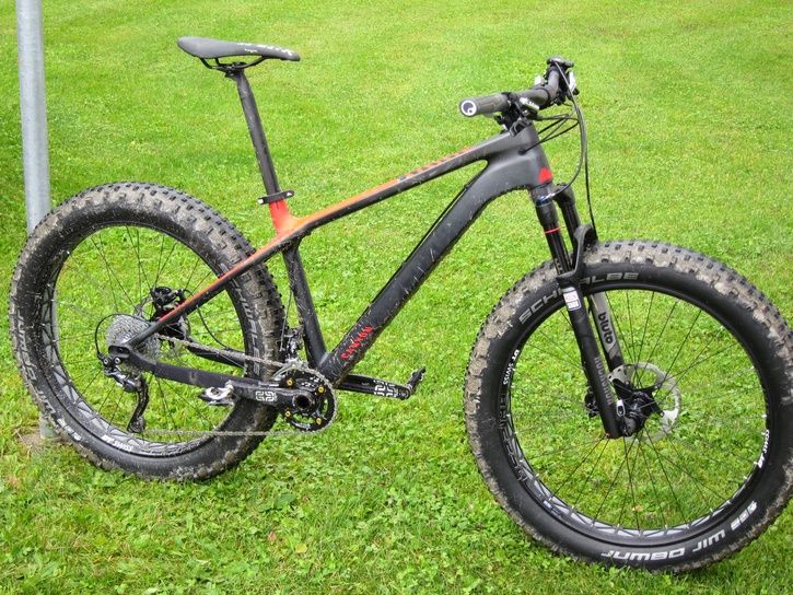

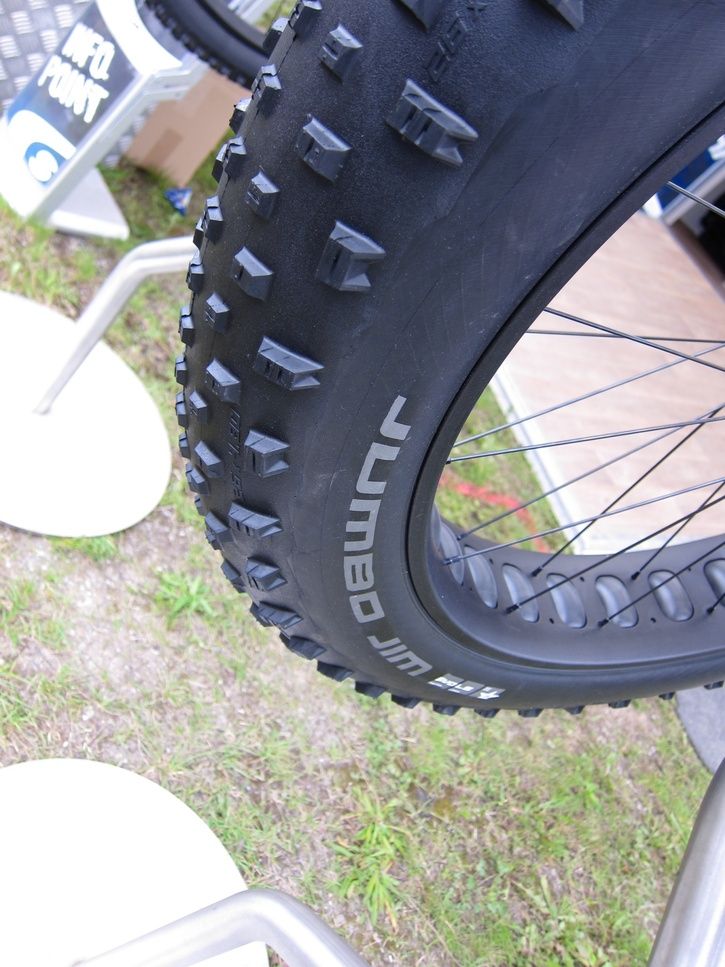

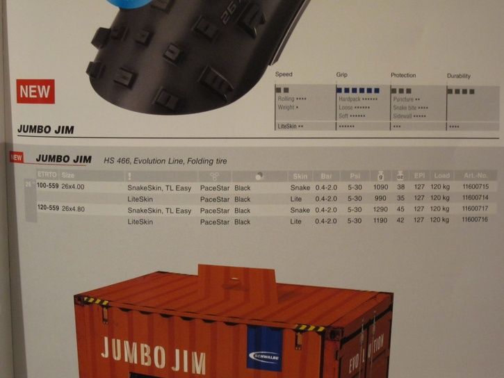

Schwalbe Jumbo Jim i verkligheten.
Kommer i två utföranden och två bredder; 4,0" resp 4,8". Priserna väntas landa på mellan 79-99€ beroende på dimension.
Även fyra fatbike-slangar är på gång i bredderna 3.50, 4.00, 4.50 och 4.80. 26x3,50 uppges väga 390 g.

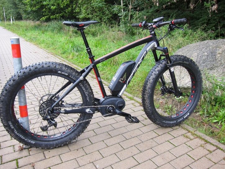

(Big) Lebowske
och (the) Dude
Trots det gemensamma filmtemat är det två upplevelser helt i varsin ända av Fatbike-skalan. Den ena en 22kg tung motorassisterad snö/sand-cykel. Den andra en fatbike utvecklad först och främst för stigcykling.

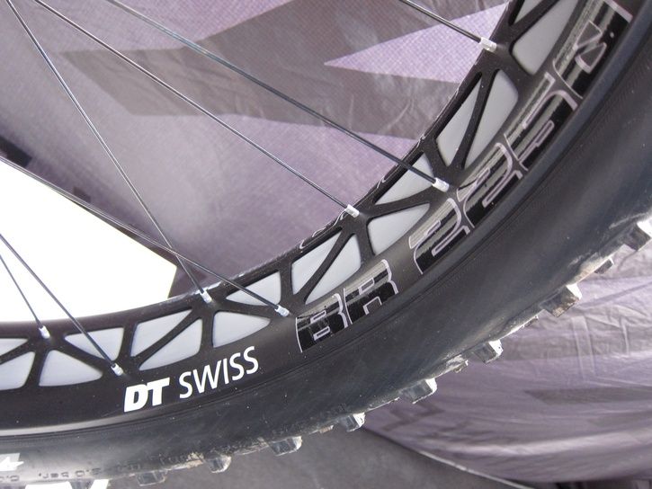

DTs helt nya fatbikehjul. Exklusiva för Canyon kommande säsong då Canyon var först att fråga DT om de kunde ta fram feta hjul.
Fatbike Q&A.
En första prisindikation får vi kanske i morgon då mässan officiellt öppnar. Canyon Dude skulle enligt uppgift komma i fyra utrustningsversioner. Två med Bluto och två med Canyons egna stela gaffel. Vilken/vilka av dem som får 4,0" resp 4,8" återstår att se.

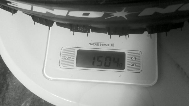

Vissa skryter genom att uppge låga vikter...
On one gör tvärt om.
1504 gram för ett nytt floater är inte många gram tyngre än Vee Mission och floater är sjukt mycket bättre i terrängen på så väldigt många sätt.

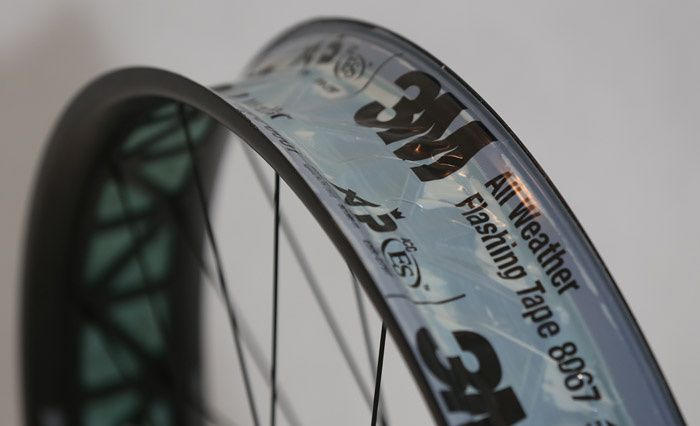

Jag kör slanglöst med 3M-tejp
Originalslangarna (Specialized 26x3,8-4,8) slet jag ur redan innan första turen och ersatte med Conti 26" Freeride-slang S42 (26x2,3-2,7). Sparade 230 g/hjul. Trots sin tunna dimension fungerar de utmärkt att köra i 4,6"-däck.
Konverteringen till slanglöst sparade ytterligare 90 g/hjul. Ett varv 100 mm 3M-tejp med lite överlapp och sex skopor Stans. Det går ev att minska antalet skopor något då däcket tätade direkt utan en enda läcka och Stans används nu endast mot punkor.
Så viktbesparingen jmf slang är inte astronomiskt om originalslangarna redan ersatts av ett lättare alternativ.
Originalslang: 510 g/st
Contislang: 280 g/st
Slanglöst: 190 g/hjul (tejp 30 g, Stans 160 g)

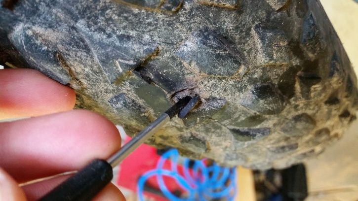

Hmm, jag kanske var lite snabb med att klanka ner på fälgen, pinnen hade hoppat in genom däcket ju!
Det var lite svårt att få luften att stanna kvar... Känns som läge att köpa nytt däck!

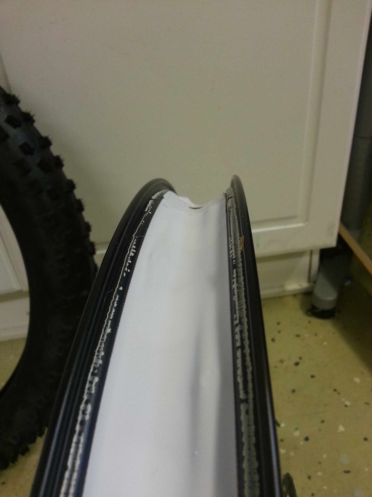

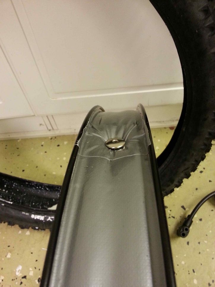

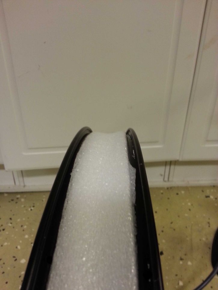

När jag gjort mina trialfälgar slanglösa har jag behövt bygga upp fälgbotten. Jag använde den typ av skumplast man lägger under golv. Det blev det några varv silvertejp för jag testade hur många lager skumplast som behövdes.
Sedan har det komprimerats lite så när jag bytt däck har jag ibland behövt lägga på ett lager skumplast till för att få upp botten tillräckligt föra att det ska kunna pumpas upp.
En annan utmaning har varit att få däck som inte är vikbara att bli täta vid lågt tryck. Med vikbara har inte utmaning varit lika stor.
Fälgband
Med skumplast
Med silvertejp

Jag pratade med killarna i Schwalbetrucken på VM i Hafjell förra veckan och jo dom letade fram 4,8" Jumbo Jim på en 100 fälg som jag fick klämma på. Sjukt lätt! Dock sa dom att däcken kommer framåt nyår...
