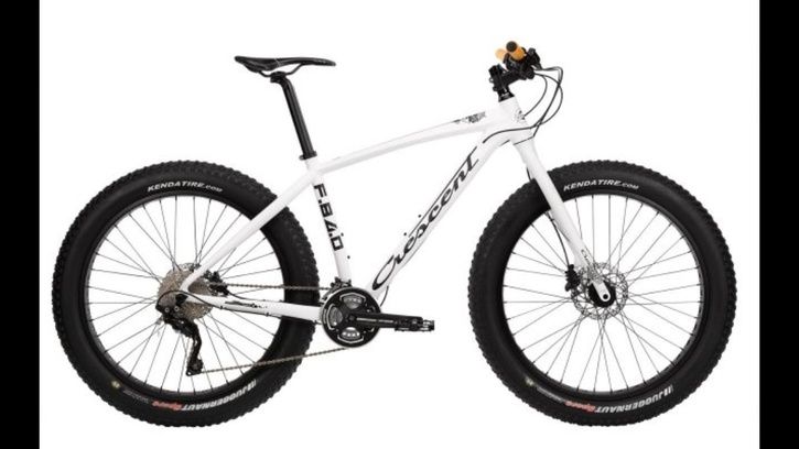

Miracle skrev:
> Den är bra ful. :)
> Just rosa & orange är två färger som helt
> enkelt inte passar ihop, som jag ser på saken.
Men för 200 pund kan jag stå ut med det. Man kanske kan köra lite Tipex på ramen? ;-)
Undrar om jag hinner förankra ett inköp, innan kampanjen är över... Jag är helt fatbike-lös, så det borde väl vara lätt att förklara för familjen? Det är ju snart jul och allt.
Edit: stavfel
Fatbike Q&A.
Ser att man kan få den konfigurerad med vita, gröna eller orangea däck utan extra kostnad.
Svarta däck (Vee Rubber Vee8) kostar 10 pund extra.
Vita vore ju snyggt tills dom blir smutsiga. Orangea kanske....

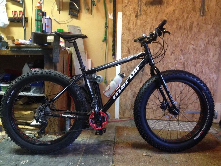

Jag kör med Specialized GC 4,6" 1500gr fram och Bontrager Hodag 3,8" 1244gr i bak på Marvilen och det funkar kanon. Ingen motstyrning alls på GC däcket och grymt grepp i Hodag bak. Båda däcken ligger på ca tusingen styck i rek-pris men jag lyckades pruta skapligt på båda.
Surly har dock sänkt priserna rejält på sina däck på sista tiden så jag kan rekomdera Nate 120tpi ca 1300gr bak med Larry fram som en bra prisvärd kombo. Nate finns även i 2 andra versioner där mellanmodellen med 60tpi väger enl Surly 1395gr kostar 695kr på cyclecomponents. Dock med röda däcksidor...
När jag var i Hafjell punkade jag i fram mitt på berget och det enda jag hade med mig var en 29" slang som jag lyckades fylla ut ett 4" däck med.
Den slangen satt i en månad tills jag bytte till GC 4,6"... 200gr slang med väck på... Nu ska jag byta Vee-Rubber slangen i fram på 500gr till en 27,5" freerideslang på 295gr för och se om det är ett alternativ till tunga fatbikeslangar/tubeless.
Här en bild på Marvilen som är under ombyggnad konstant. GC fram, Nate bak och originalsadel kvar. Kan meddela att 17" ramen väger 2100gr vilket jag tycker är otroligt bra för en lågbudget cykel...
    88.9 KB · Besök: 63
> lågbudget cykel...
Den ramen ser ut att vara samma som den som White använder.
Men jag orkar inte plocka isär min för att provväga :)

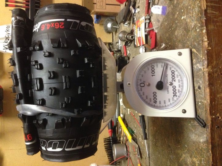

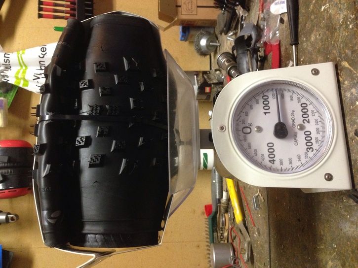

På Marvilramen kan man sätta i en nedre 1,5" lager så man kan använda tapered styrrör. Tror inte att White och Marvil har samma ramar då storlekarna inte är lika fast dom kan komma från samma Taiwan fabrik...
När det gäller Hodag däcket så är jag bara positiv till det efter 90km cykling i höstunderlag. Grymt grepp och inte så trögrullat.
Om jag orkar någon gång så ska jag sätta det i fram för å se om det är någon motstyrning med det.
Särskilt tätmönstrat tycker jag väl inte att det är...
Hodag överst och GC nedre och lite tätare mönster.
    70.4 KB · Besök: 61
    77.9 KB · Besök: 57

onegear skrev:
> Tror inte att White och Marvil har samma ramar...
Helt klart inte samma ram som 2Fat pro iallafall.
Det är alltid intressant och relevant information gällande fatbikedäck. Iallafall för dom som är känsliga för fenomenet.
> det är...
På de bilder jag tidigare sett av däcket så ser mittraden ut att vara ganska tät i rullrikningen sett. Först dubbla på rad, sedan dubbla på bredd i glappet innan det upprepas med dubbla på rad igen. Denna mittsektion ser ut att göra gott för rullet.
På din bild är det dock svårt att se vad jag menar. Och min misstanke är att dom inte låter lika mycket som exempelvis On One Floater eller Vee Snowshoe på asfalt, speciellt inte vid högre lufttryck.
Sedan att mönstret är lite glesare i övrigt gör mindre skillnad för rullen på hårt underlag.
Men jag har aldrig provat däcket, så det är mest vilda gissningar.

Viktuppgifter White 2Fat
Framfälg + snabbfäste = 1575 gram
Däck Vee V8 = 1480 gram
Orginalslang Vee = 460 gram
Bromsskiva = 165 gram
Totalvikt framhjul = 3680 gram
Ska byta slang och däck till lättare modeller och räknar med spara 700 gram per hjul med detta.
