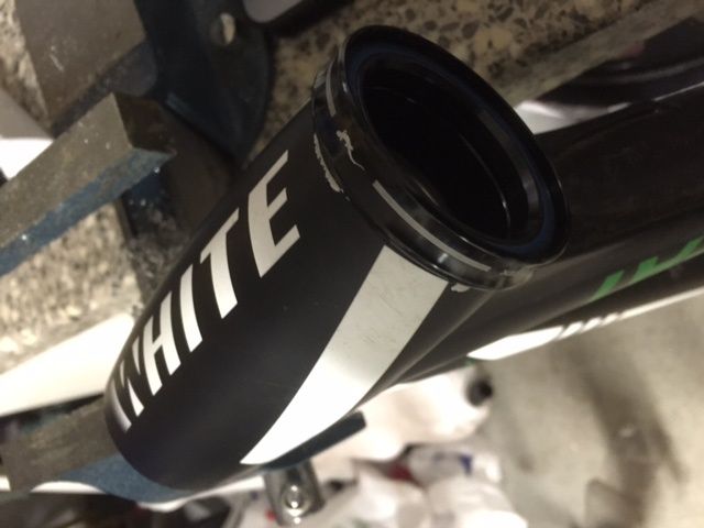

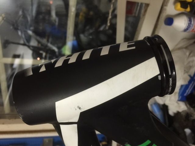

Nu har jag beställt ett Cane Creek EC 44/40. Får vi se hur man kan lättast få det på plats ordentligt. Fördelen med detta lager är att man kan även köra 1 1/8 med en extra crown race, om man känner att man vill köra med stel gaffel.

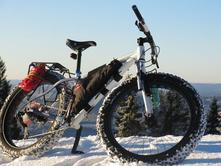

Inte funderat på en ramväska?
Tycker det är ruskigt smidigt och man får i en hel del.
Jag kör med Revelate designs som jag tycker funkar kanon men det finns andra fina väskor från Apidura och
Porcelain Rocket. Finns säkert fler tillverkare.
    86.6 KB · Besök: 60
Lättast var helt klart att köra upp 44mm hålet djupare i styrstolpen. White 2Fat har 9mm borrdjup i orginal, för lagret. Det är inget lagersäte, utan det sitter separata lagerkoppar. Därför tog jag helt enkelt ett 44mm hålborr och borrade det lite djupare än de 9mm som det är i original, så att Cane Creek lagret (som kräver 13-14mm djup (44mm) fick plats. Det intressanta här är att Styrstolpen är äggformad (alltså större på mitten), så längre in är den 44mm. Hur som helst, så blev det riktigt bra.
Lagret sitter nu mot styrstolpen, precis som det skall och bygger alltså ganska precis 10mm. Med bluton (100mm) som är 485mm (med sag) så skiljer det 25mm från orginalgaffeln.
I original så sitter det lite distanser innan styrstammen. Dessa funderar jag på att plocka bort, så att styret hamnar på samma höjd, vad tror ni om det?
