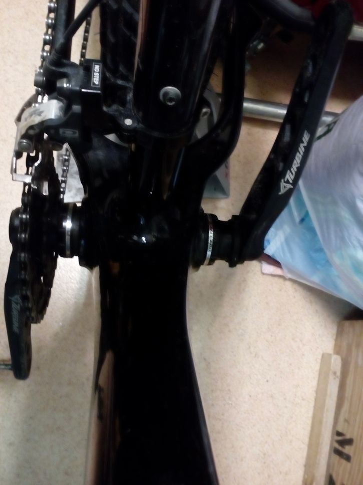

Men jag kan ingenting om vevlagerstandarder så hur jag ska få ihop allt är en gåta :-)
Race Face's vevar ska ju matchas med deras vevlager. Men eftersom det är BSA 100mm Så tar jag för givet att den svarta plasthylsan i mitten kommer bli 20mm för kort?
https://www.bike-components.de/en/Race-Face/BSA30-Innenlager-68-73-mm-83-mm-100-mm-p38820/
Detta verkar då va lösningen, https://www.paragonmachineworks.com/cgi-bin/commerce.cgi?preadd=action&key=BB2013
Det jag inte kan googla fram är om själva pinnen (namn?) på vevpartiet är tillräckligt lång för BB120 samt vilka spacers som behövs när vevlagerbredden ökat. Borde jag kunna räkna ut det med denna tabell?
http://raceface.com/comp/pdf/FatBike-CrankSetup-Chainline.pdf
*EDIT* Tänker jag rätt nu? I tabellen står det ju att Cinch-vevpartierna med OLD 190mm har en 11.5mm spacer på varje sida. Byter man ut dessa mot 1.5mm så borde det ju inte bli nån annan skillnad än att det då passar till BSA 120mm? De tre 2.5'orna innanför kopparna blir ju lika beskrivningen. Eller tänker jag helt fel?

På min DENGFU ram som de säger ska vara 120mm vevlager är det 100mm mellan lagren.
Jag har för mig när jag kollade så är ramar med 190/197mm baknav tänkta att användas med 120mm vevparti för att klara större däck än 4", så kedjan och fötterna inte ska ta i något.
Men det går med 100mm vevparti (tänkt att passa 170mm baknav) med singel klinga som oftast är monterad med distanser utåt för att undvika kedjan får däckkontakt.
Jag har 120mm och 2-delat i fram på cykeln, dock inga bredare däck än 4" än...
Tyvärr så är allt svart och blankt, så det syns lite dåligt.

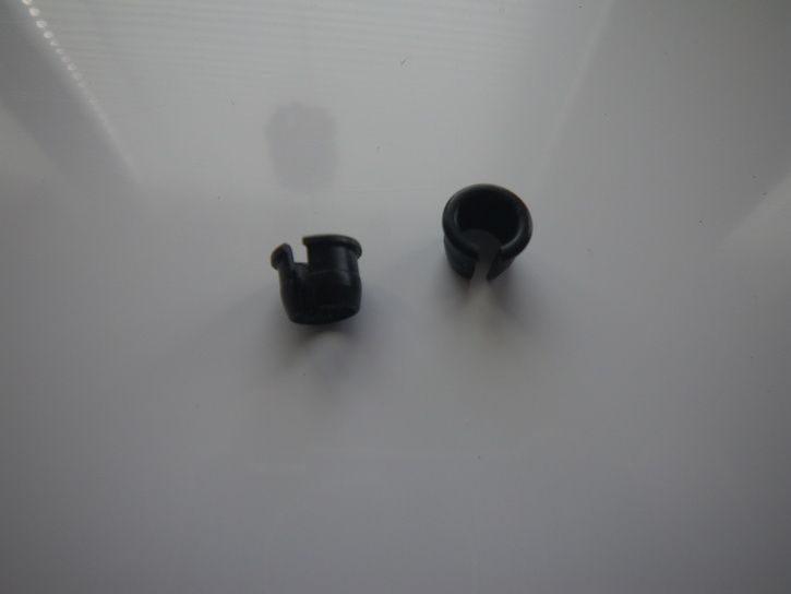

13F är de med raceventil eller vanlig ventil?
Beställde de här: http://www.cykelgear.dk/reservedele...6/schwalbe-slange-26x210-150-sv-40mm-freeride men de var med racerventil så de passade inte riktigt..
Fatbike Q&A.
Jeppe_E skrev:
> > Beställde de här:
> http://www.cykelgear.dk/reservedele/slanger/mtb-sl
> anger-26/schwalbe-slange-26x210-150-sv-40mm-freeri
> inte
> > riktigt..
> Prestaventil.
Kommer aldrig ihåg vad som är vad.. Men det är presta ventil på de. Och har schrader på nu. Och det är väl inte så lämpligt att köra med Presta då?
Fatbike Q&A.

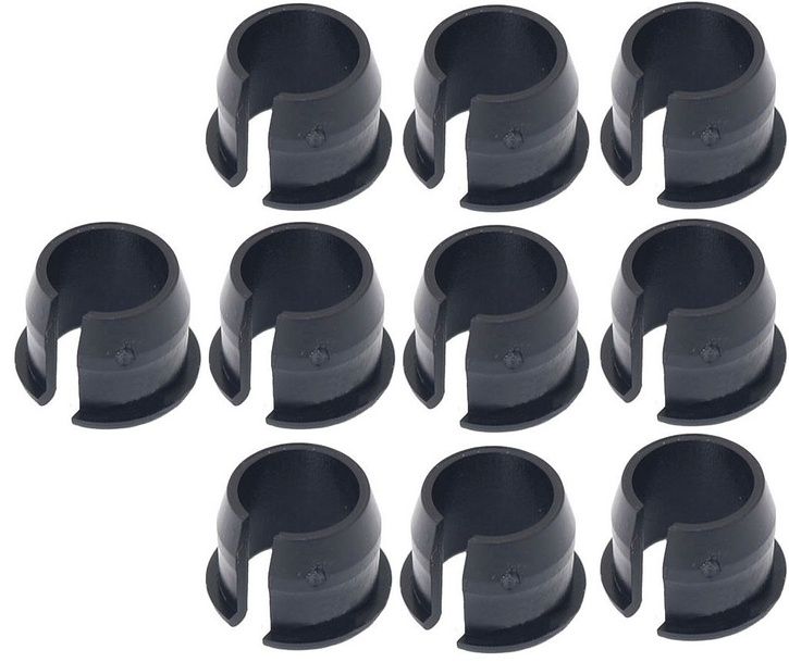

Stuvarn skrev:
> Sätt på såna här små rackare på dina
> presta(racerventil) så kommer det funka prefekt!
Vad är det där? Och var får man tag på de?
Fatbike Q&A.
Finns nog överallt där det säljs cyklar! Köpte mina hos Cyclecomponents!
Mavic ventilräddare 49:- för 10st
