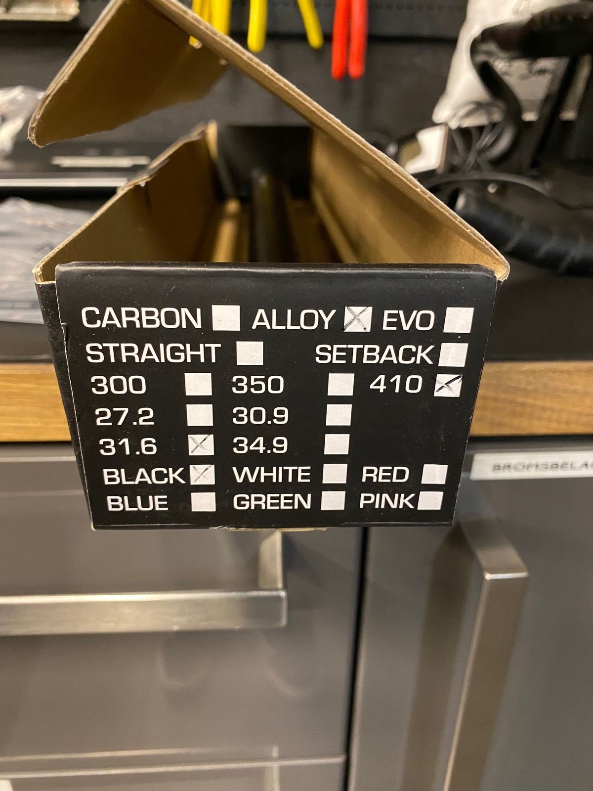

Har köpt en New Ultimate sadelstolpe från Bikeshop.
Denna kom i ny låda där det står 31,6 x 400 på lådan.
På sadelstolpen i sig, är det även printat 31,6x400.

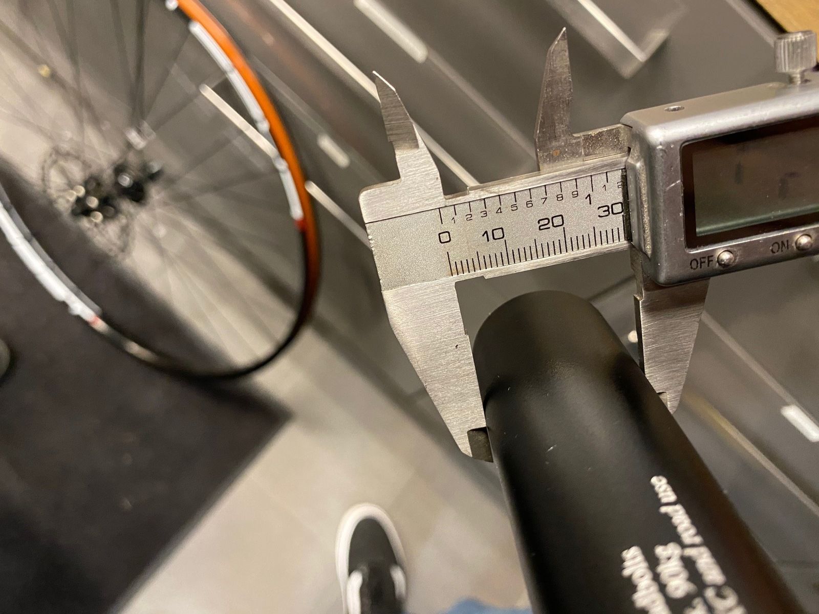

Mäter hålet i ramen som är enligt specc, 31,6mm.
Tar skjutmåttet och mäter stolpen.
30,2mm???????
Ber kompisen kontrollmäta ifall jag gör något fel men icke. Samma resultat.

Kartongen säger rätt mått.
Stolpen har printat rätt mått på sig.
Men det är INTE rätt mått på stolpen. Mätt med 2 olika skjutmått.

Lite intressant att den är 30,2 för enligt kartongen ska den ju inte finnas i den storleken. 30,9 är ju den som är närmst men det är ju en bit ifrån också.

Fel mått på ny sadelstolpe orsakat sprickor i ram.
