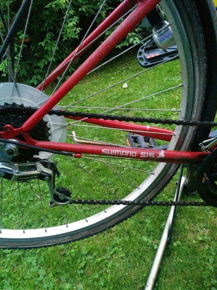

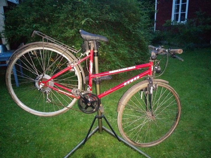

Fick en cykel igår. Blivande pendlarhärk?
Jazz73
Märke/Modell
Axman Trekkingbike
Har aldrig hört talas om.
Frågan är av jag ska göra med den?
Slänga direkt eller bygga pendelhärk?
Växlar Shimano SIS
    98.3 KB · Besök: 8
    181.2 KB · Besök: 13

Lånat däck och slang från en annan gammal cykel, gjort rent och justerat växlarna.
En första provtur avklarad.
Heeeeelt värdelösa bromsar!
Men i övrigt fungerade den nästan skamligt bra.
på med vettiga alu bromsarmar o bra klossar e bromsproblemet löst ;)
edit menar då v-bromsar
Nya belägg från biltema på catisarna och rengöring av "tapparna" så blir det nog bra.
Lite pilligt att justera med snyggt anlägg och bra toe-in (hörs ju när det blir rätt :-) ).
Men väl gjort ska det bromsa så det räcker för ett par kassar mjölk och nedförsbacke.
