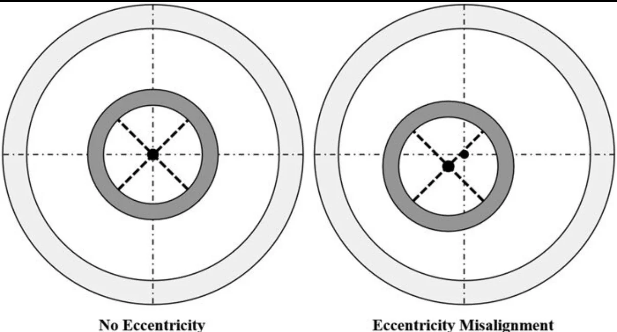

Som alla andra säger. En skev ram leder inte till ojämn kedjespänning.

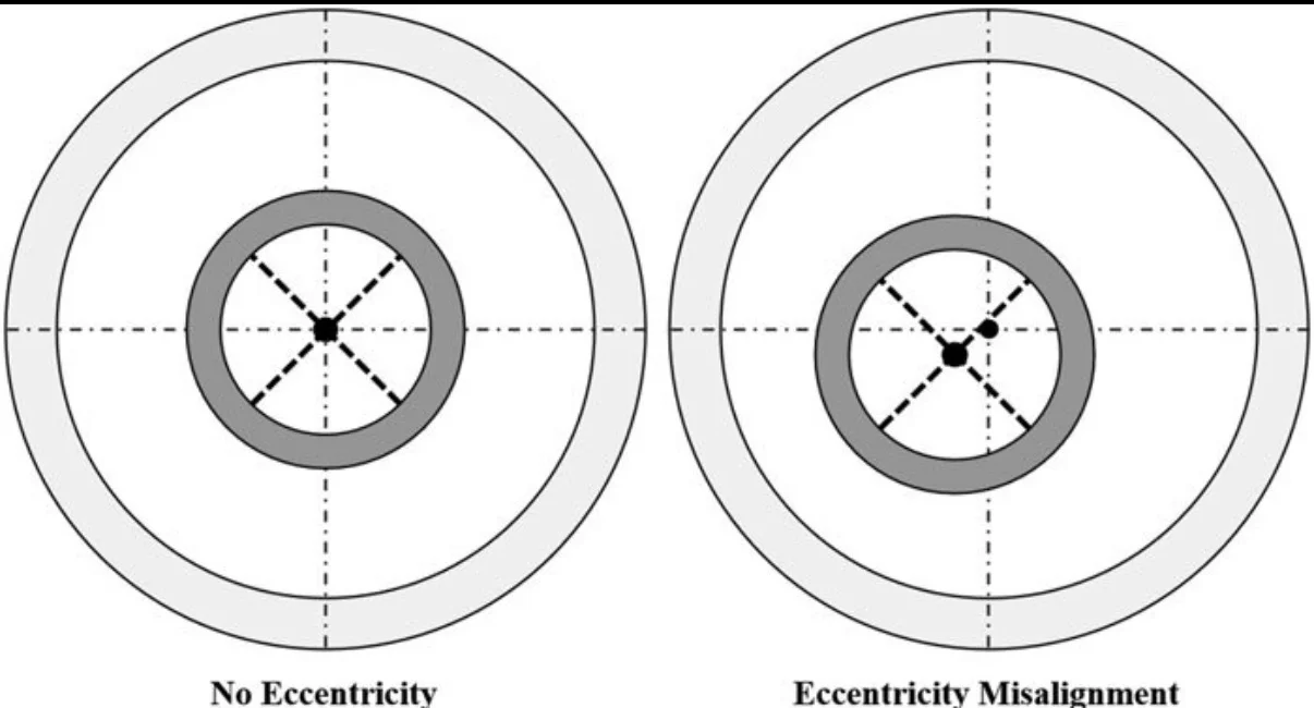

Ifall kedjespänningen varierar när man trampar beror det på att dreven inte är koncentriska med axeln. Dvs radien från axelns mittpunkt till botten av drevets tänder varierar beroende på vart du mäter.
Skulle ramen vara sned så skulle axeln vara snedställd. Men det skulle inte orsaka en varierande kedjespänning under varvet.
Se bilden nedanför. Du har som det ser ut på högra bilden.
Inga ss/fixie/bmx cyklar jag byggt genom åren har haft en jämn kedjespänning genom pedalvarvet. Det har alltid varierat litegrann.
Spelar ingen roll om det varit finare phil wood/AARN/omnium/odyssey/profile grejjer, eller enklare.
Visa bilaga 833039

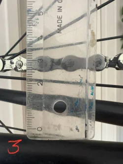

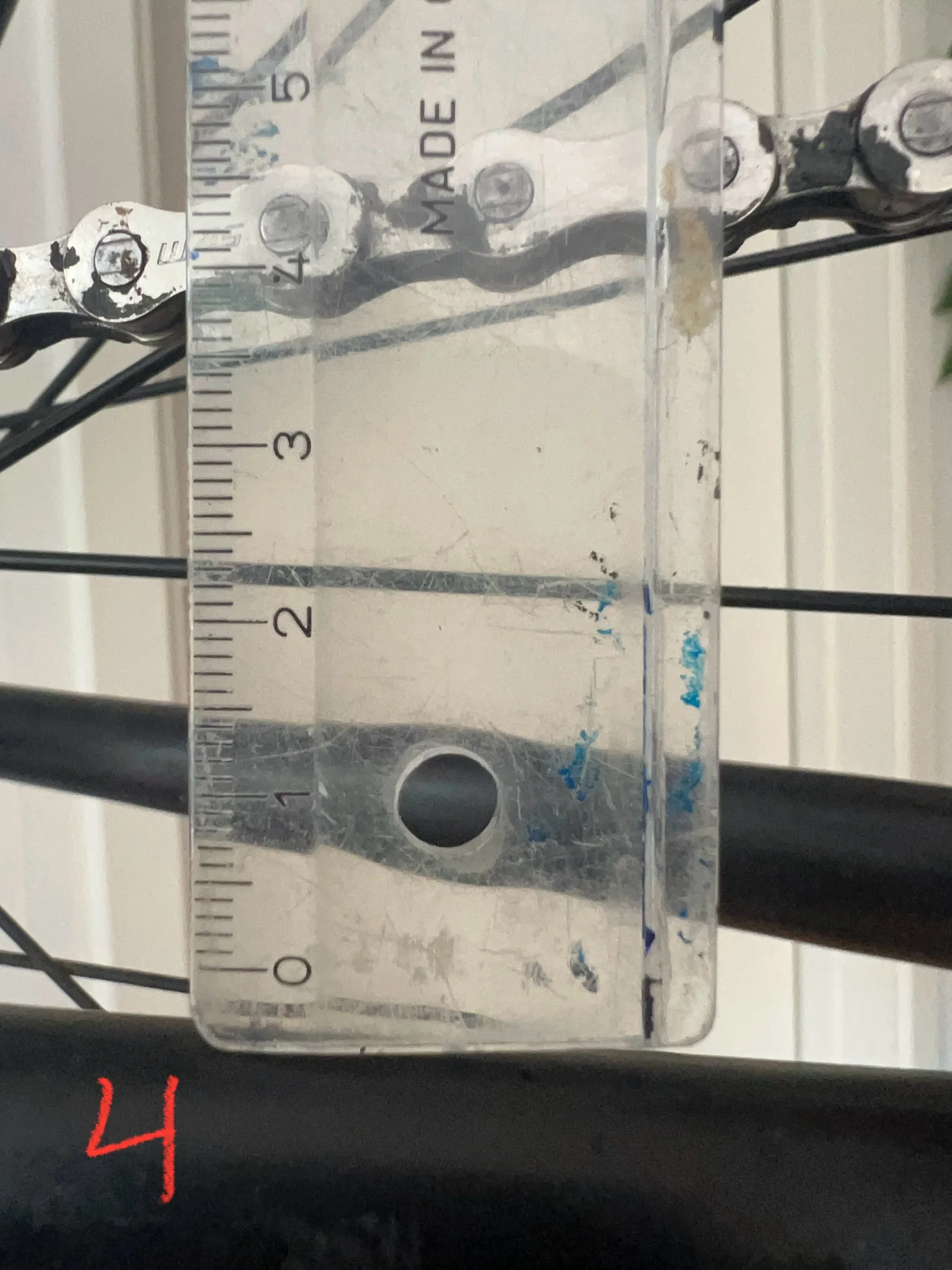

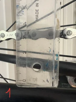

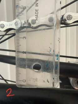

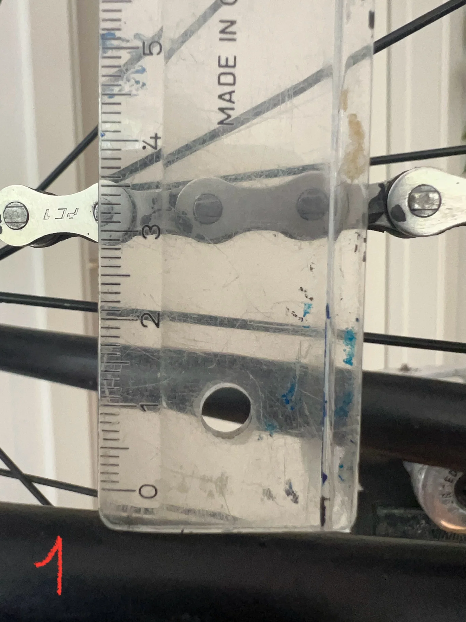

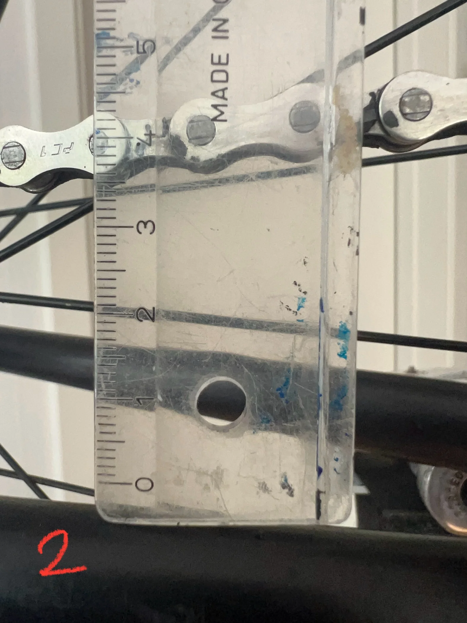

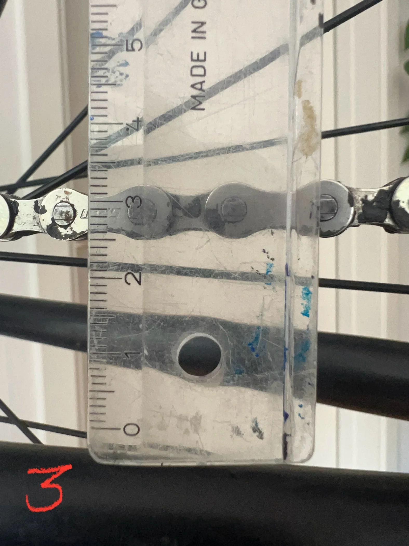

Bild1: tajtaste läget, obelastad Bild2: tajtaste läget, spann uppåt Bild 3: slappaste läget, obelastad. Bild4: slappaste läget, spann uppåt

För det första, givet centrerade och raka drev+klingor förefaller det knasigt att en skev ram (statisk) skulle kunna skapa effekten på kedjan. Du bytte nyligen vevparti/klinga. Blev att helt ok där?
I värsta fall har du spräckt ramen som öppnar/stänger över varvet.
För det andra. Så stor är väl inte diffen?
Fick loss sadelstolpen men nu är ramen sned
Tack!
Det är små skillnader. Skillnader horisontellt är mindre än en mm. Får du inte liknande skillnader med samma vevpartiet och hjulet på en annan ram?
