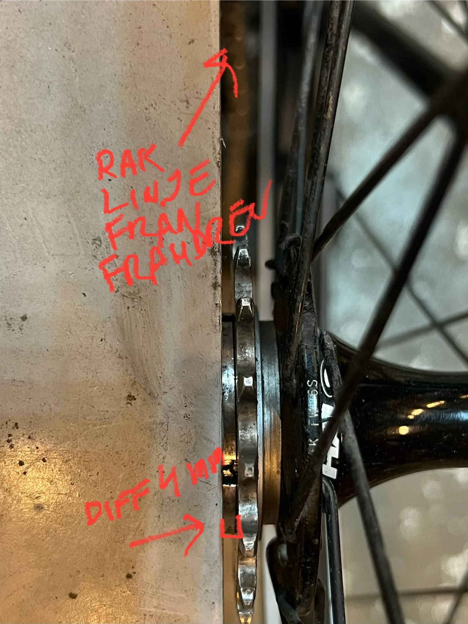

Har en volume cutter v6, stålram, som sadelstolpen fastnat i. Efter en veckas WD40-behandling spände jag fast sadelstolpen i ett skruvstäd och vred på ramen för att få loss stolpen. Det lyckades men jag verkar ha tagit i lite för mycket och nu är ramen lite sned. Det yttrar sig genom att kedjan är olika spänd i olika lägen på veven och alla andra alternativa fel är undersökta och avskrivna. Ramen är lite av en favorit och jag undrar om någon har tips på var jag kan försöka få detta åtgärdat i stockholmstrakten? Hörde med en cykelmek som sa att ingen gör sånt på grund av rädsla för att förstöra ramen men som jag ser det är den ju redan obrukbar. Tips mottages tacksamt.

Dammar av den här tråden lite, blev så trött på allt att skiten fick stå ett tag men nu tänkte jag lägga upp en bild som kanske sätter igång någons tankar. kan detta vara ett tecken på att jag råkat vrida till hela baktriangeln?, har inte supermycket clearance vid framklinga/vevparti men en liten förändring där blir rimligtvis större vid bakdrevet?

Har testat detta också utan ändrat resultat, eller, resultatet blir att kedjan är mer spänd i andra positioner på vevarmarna. Så om jag ändå accepterar att kedjan är olika spänd i olika lägen, kan diffen i kedjelinjen var aanledningen till missljudet/skavet vid tramp?
