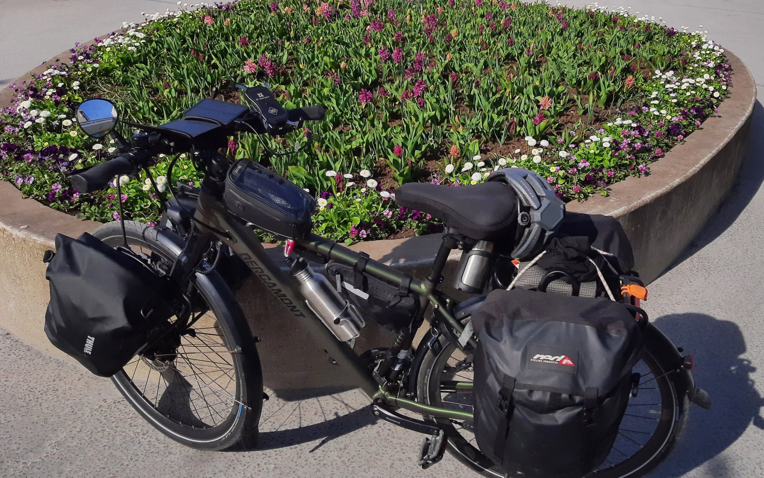

Hej, har en rookie-fråga ang fjädrande sadelstång. Långcyklade (för första gången i mitt 64-åriga liv) över Iberiska halvön i höstas, Porto till Malaga via Sevilla, på en beg rostig 26 tums stål-MTB från Jula . ... Blev en fantastisk upplevelse och slog nu till och köpte en (för mig ) dyr Bergamont som kändes som att byta från rysk traktor till Lamborghini. Oerhört bekväm och lättrampad trots full last med fyra panniers när jag testcyklade hojen Gbg-Skåne förra veckan.
Men, jag fick en tanke att lyfta komforten ett snäpp till med en fjädrad sadelstolpe. Är det en vettig idé när jag planerar kommande långdistans-turer ner i Europa , eller bara ytterligare något som kan gå sönder ? Mottar ödmjukt alla åsikter från er med mer erfarenhet och kunskap .

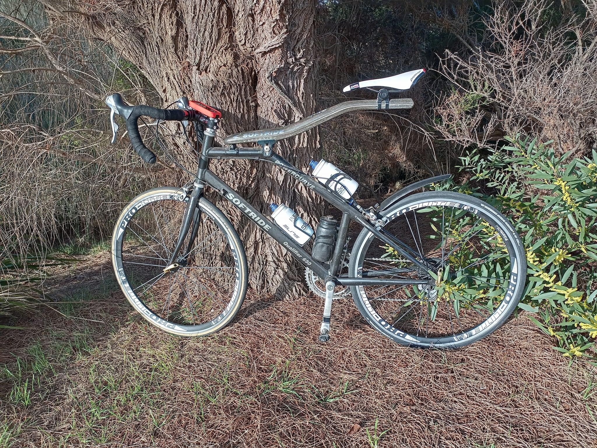

Hej, kort svar: min erfarenhet- 25+ långturer i Europa. Har också haft dämpad stolpe på min landsväg racer. Kort svar: det kommer inte hjälper eller gör det sämre. Lång svar: Antar du är på asfalt det mesta i att du har full packning. Du har en rak styre, så sittställningen är upprätt och har mer vikt på sadeln. Det kompenseras av att du har en gel sadel överdrag, men den kan också skapa mer friction och värme och leder till obehag..
1. Jag skulle rekommendera att du försöker sänka styret 10-15mm ( mer vikt på armarna), Går ut på några 50-60 km rundor. Dina axlar och nacke kanske blir lite öm, men dem vänjer sig. Det är individuellt, men styret ska nog vara 1-3cm lägre än sadeln. 2. Tar av sadel överdraget. Bättre att had en sadel som passar än massa friktion och varmt gel under. 2. Väger hela ekipaget och dig och använda en " tire pressure calculator" online. Oftast har man förmycket tryck i däcken, som blir stötig och faktiskt långsammare. 3. Skaffa riktigt bra cykel shorts. typ Castelli med deras bästa pad- finns som undershorts och lösa över shorts om du vill inte ser ut som " racer". Det gör stor skillnad.
