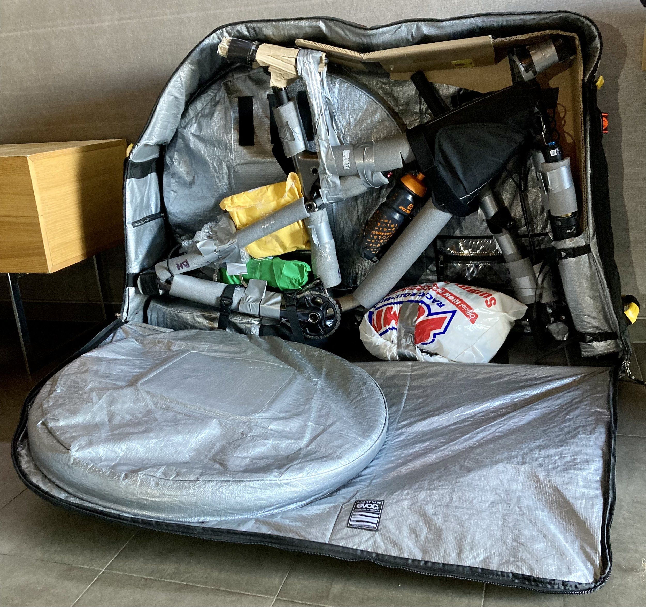

Orkade inte kuka med att leta hyrväska så degade 5000 spänn på en evoc bike bag, mjuk. Funkar hur fint som helst, bort med hjul, av med styret o kläm i den, på med pvc spacers i gaffelben o swing, i med hjulaxeln. I med dynga i väskan så den väger precis vad den får väga. Min s-works stumpy har flygit några gånger o får plats med skydd, hjälm, tvätt saker etc. Oftast har väskan vägit in runt 28-30kg, alltid övervilkt men nästan aldrig några bekymmer om den ligger under 30, förutsatt att du inte har övervikt på vanliga väskan. Troligtvis mycker undervikt och du har din totalvikt att förhålla dig till iaf!

Bilden från för en vecka sen på canaris ?
    1.1 MB · Besök: 74
