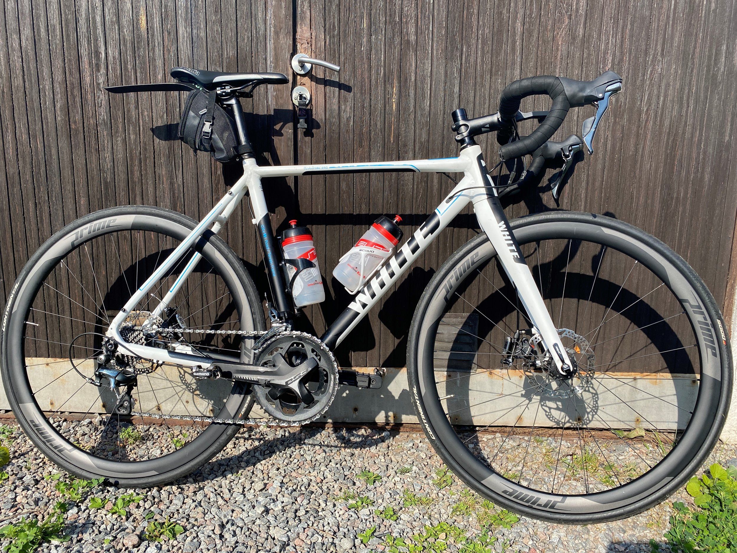

Behåll cykeln men landsvägdsmodda den i stället.
Jag har en White CX Pro som har genomgått denna operation. Det som är gjort är:
Bytt till ett par lätta kolfiberhjul från Prime med 38mm profilhöjd.
25 mm landsvägsdäck, Continental GP5000
50T klinga framtill isf 46T som är original
Bytt till ett smalare styre i kolfiber.
Cykeln går förvånansvärt bra på asfalt. Ska man klaga på något så är det vikten, strax under 10 kg, men det är inget som stör mig nämnvärt egentligen.
Det är lite det jag är inne på just nu också. Att börja med att lvg-modda den innan man börjar ta alltför stora steg. Kanske dum fråga men varför bytte du till smalare styre?

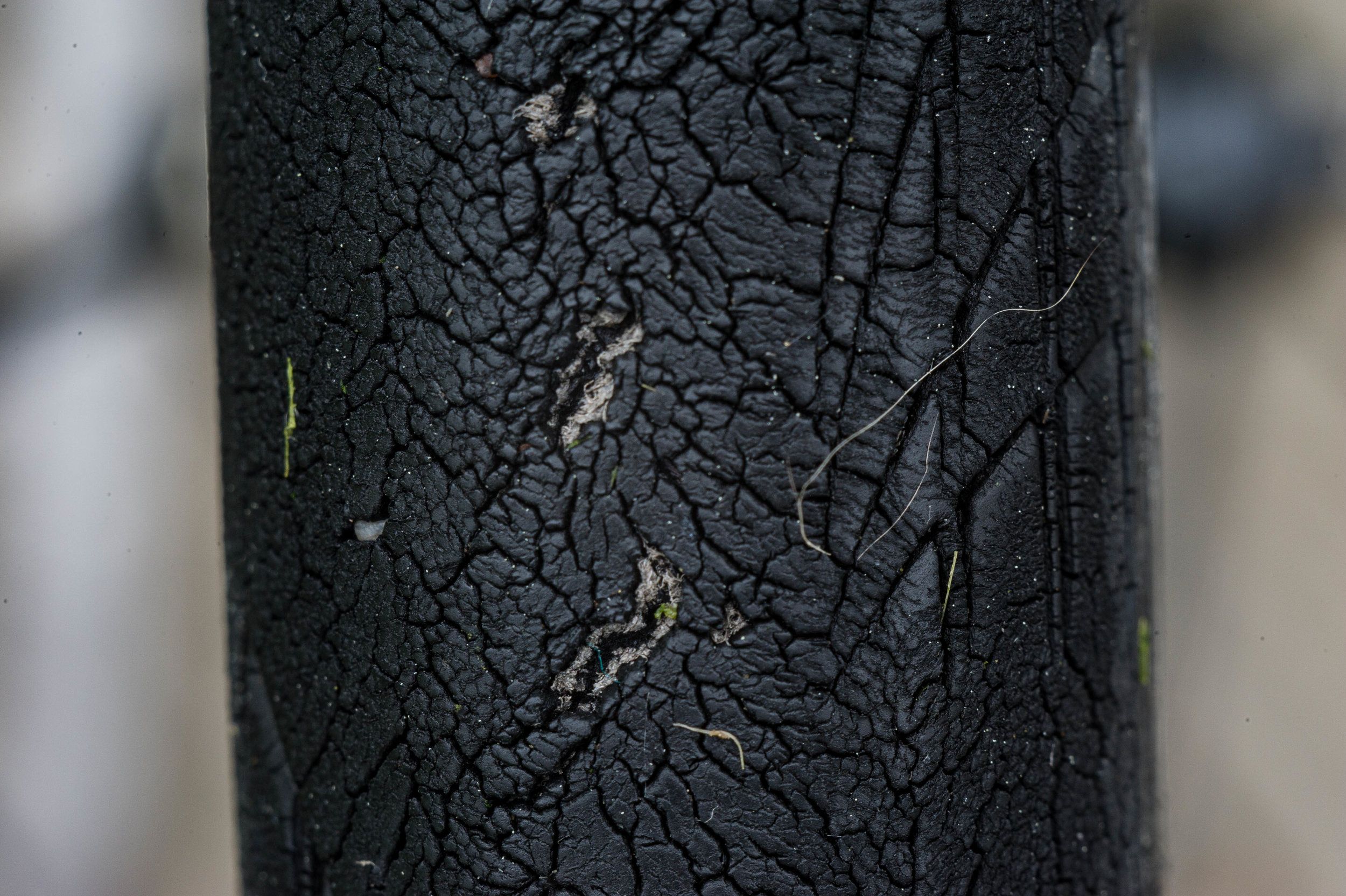

Om du bara cyklat 12 mil på 1 år kanske du skall vänta med att montera de nya däcken tills du börjar få lite mil, typ 100 eller mer i benen och kan uppskatta uppgraderingen?
GP5000 mfl moderna landsvägsdäck är kända att åldras snabbt från och med de monteras. Redan efter några veckor syns sprickor i gummit och efter 1 år är kurvgreppet klart sämre. Efter 2 år är de mindre bra.
Bilden nedan är av mitt GP5000 efter mindre än 2 år ?. Bytte däcket efter att bilden togs. Attans vilken skillnad det blev.
Visa bilaga 569344
Det där ser riktigt otrevligt ut. Men hur har du förvarat din cykel? Eller kan det vara ngn sorts tillverkningsfel?
Oavsett det har jag tre år gamla GP5000 på ett av mina hjul, som tyvärr har förvarats i en varm lägenhet, utan att se ut så där.

@ejma Har du cykeln väldigt varmt och/eller soligt? Tvättar cykeln inkl däck med något annat än vatten? Aldrig sett någon sån extrem sprickbildning och här på ett kvalitetsdäck som GP5000. (Jo kanske på nån cykel som stått utan luft i 10 år typ.) Helt klart reklamation om du inte gjort något konstigt.

Cykeln står i ett kallförråd när den inte används, dvs varken solljus eller hög värme. Tvättas med vatten och ibland en skvätt diskmedel. Bilden är av ett framdäck som rullat +15 000 km, men det är inte slitaget som är problemet utan åldrandet.
Tydligt är att gummit i många däck är inte speciellt elastiskt och spricker pga däcket töjs av lufttrycket. Är inne på GP5000 tl nr 5 och 6 och det är inte ett enstaka exemplar som har problem. Har haft haft olika årgångar och alla har visat samma tendenser.
Finns ganska många trådar i forumet där däck av olika fabrikat har extrema sprickbildningar.
Flytta eller sälja gravel->lvg
Intressant! Fortfarande förundrad. Under 35 års cykling har mina däck aldrig sätt ut i närheten av sådär. Diskmedel använder jag dock inte, bara såpavatten.
Mitt (icke-TL) GP5000 som jag har i bak slits normalt och har inga sprickbildningar efter två år. Jag kör främst MTB så är väl bara uppe i ~1000-2000 km på det däcket.
Jag kör med ~80 psi, vad har du för tryck @ejma ?
