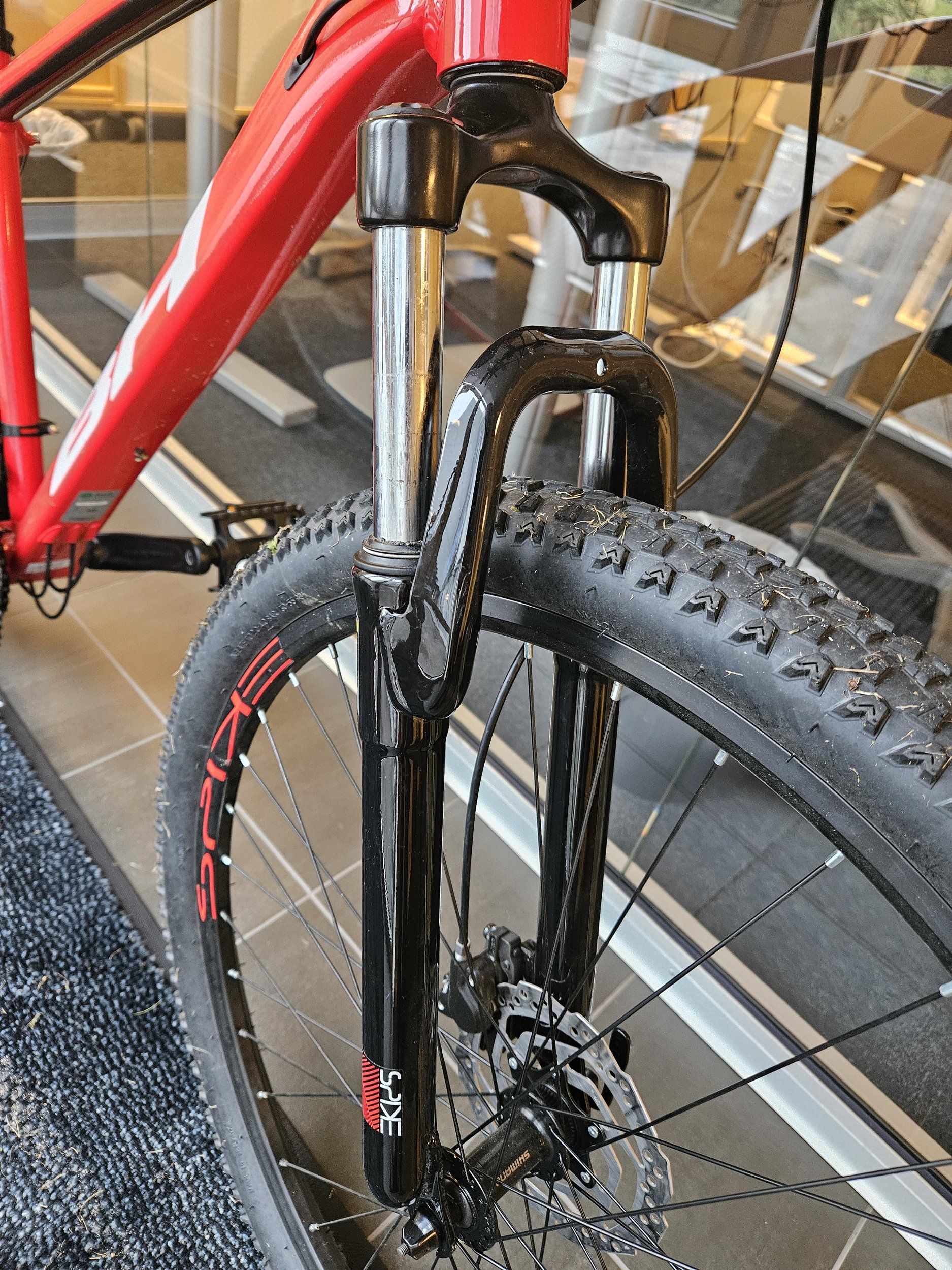

Tänkte fråga angående min pendlar cykel, jag tycker att fram dämparen är lite för hård. rör sig väldigt lite.

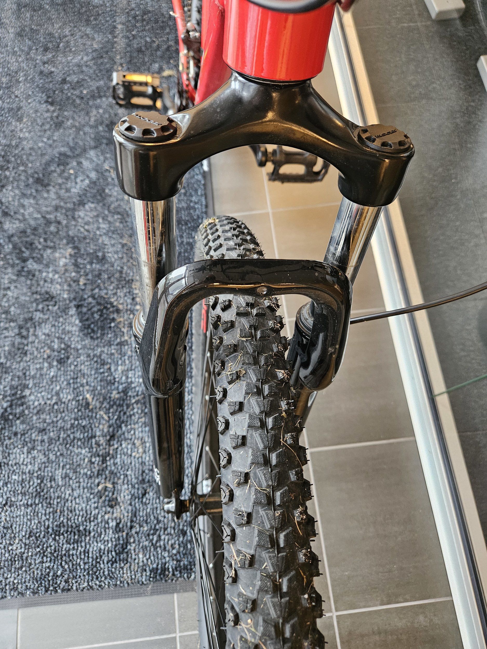

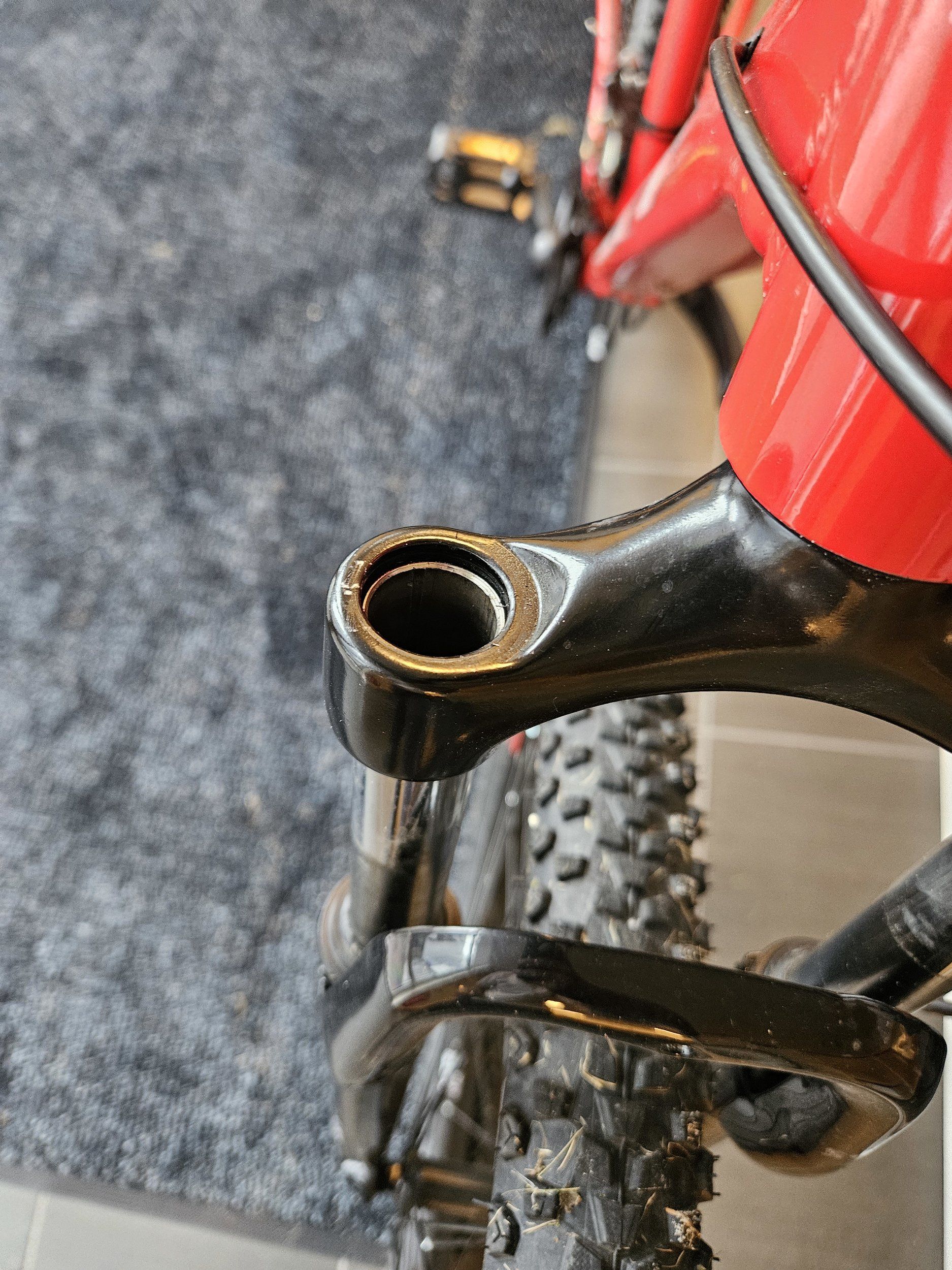

Står på alla sidor att man kan låsa de framgaffeln men jag hittar inte hur man gör det. tar man bort plastlocken så är det bara tomt. Någon som vet ?
modellen är https://www.cykelkraft.se/mtb-bh-spike-1-0-red-white
För hårda dämpare
Den gaffeln har nog ingen lockout. Den har en stålfjäder så vill du ändra dämpningen får du byta fjäder. (Vilket inte känns prisvärt på en såpass billig cykel i övrigt)
För hårda dämpare
då var det som jag misstänkte. blev bara förvirrad att nästan alla sidor som säljer den sa att den går att låsa.
tänkte att den var låst därför den var så hård
Tack för svar!
