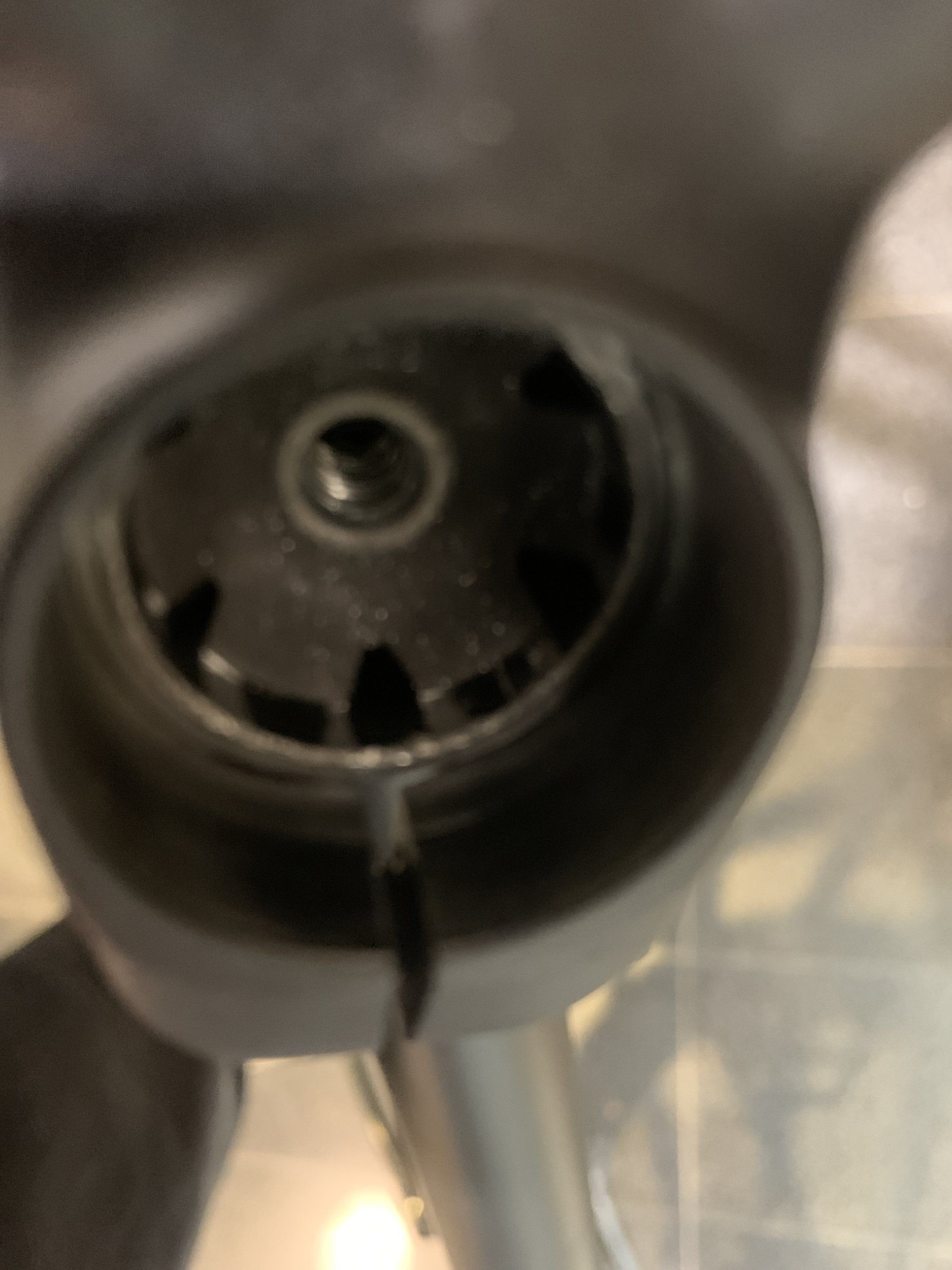

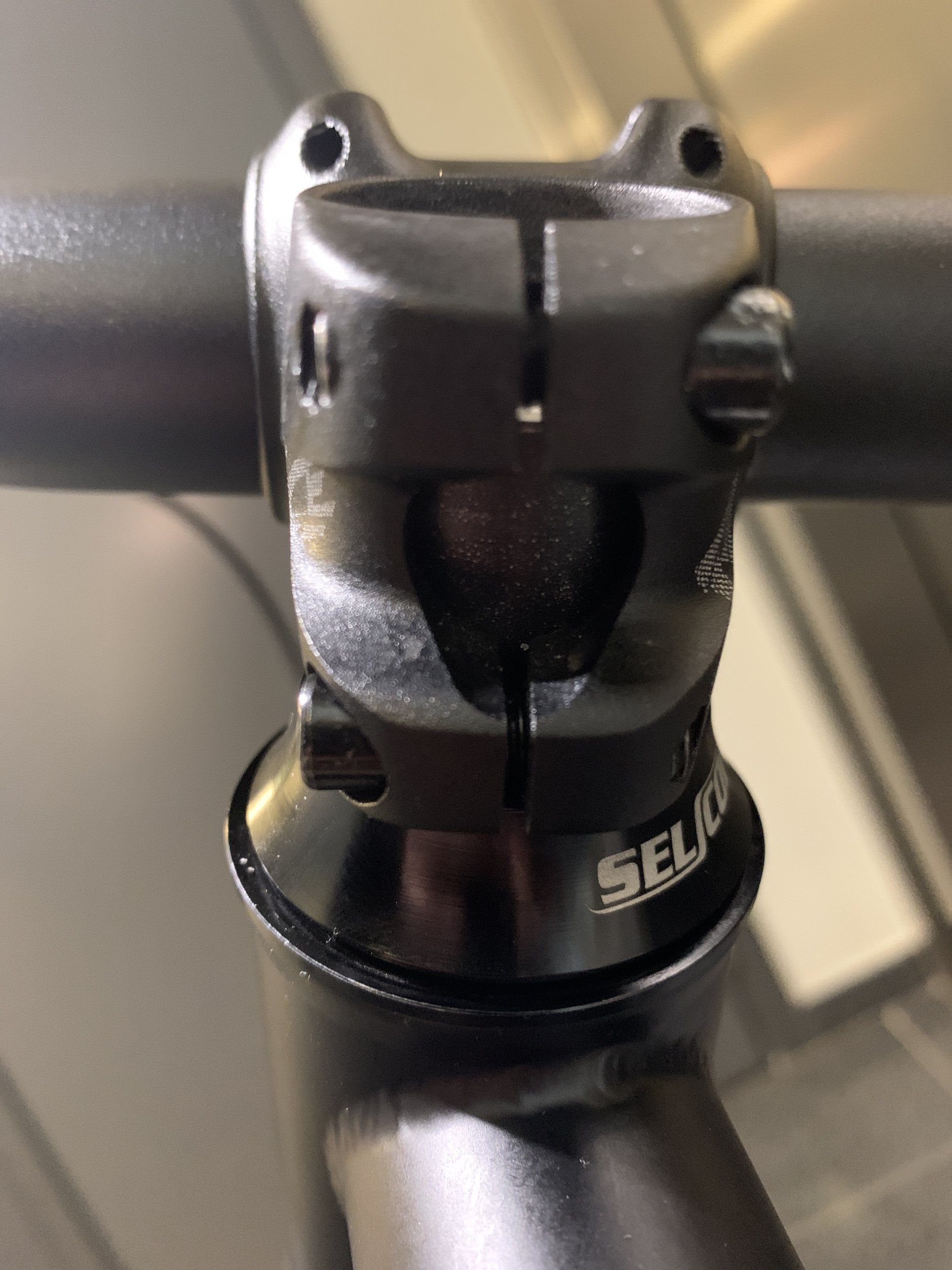

Ser ut som som en klassisk OEM med 157mm rör kvar? Går precis på med ZS, 110mm HT och lite tur. Ser ut som detta headsetet är bygger lite mer än de flesta ZS om jag får gissa? Integrerat?
Dustcapen är rätt hög, går nog utan vidare att få ner höjden 5 mm, kanske mer. Annars kan man t.ex byta till en annan styrstam, funn funnduro är t.ex en snygg och bra stam som bygger mindre på höjden. Som det är nu skulle jag säga ja det är farligt, kör inte sådär.
