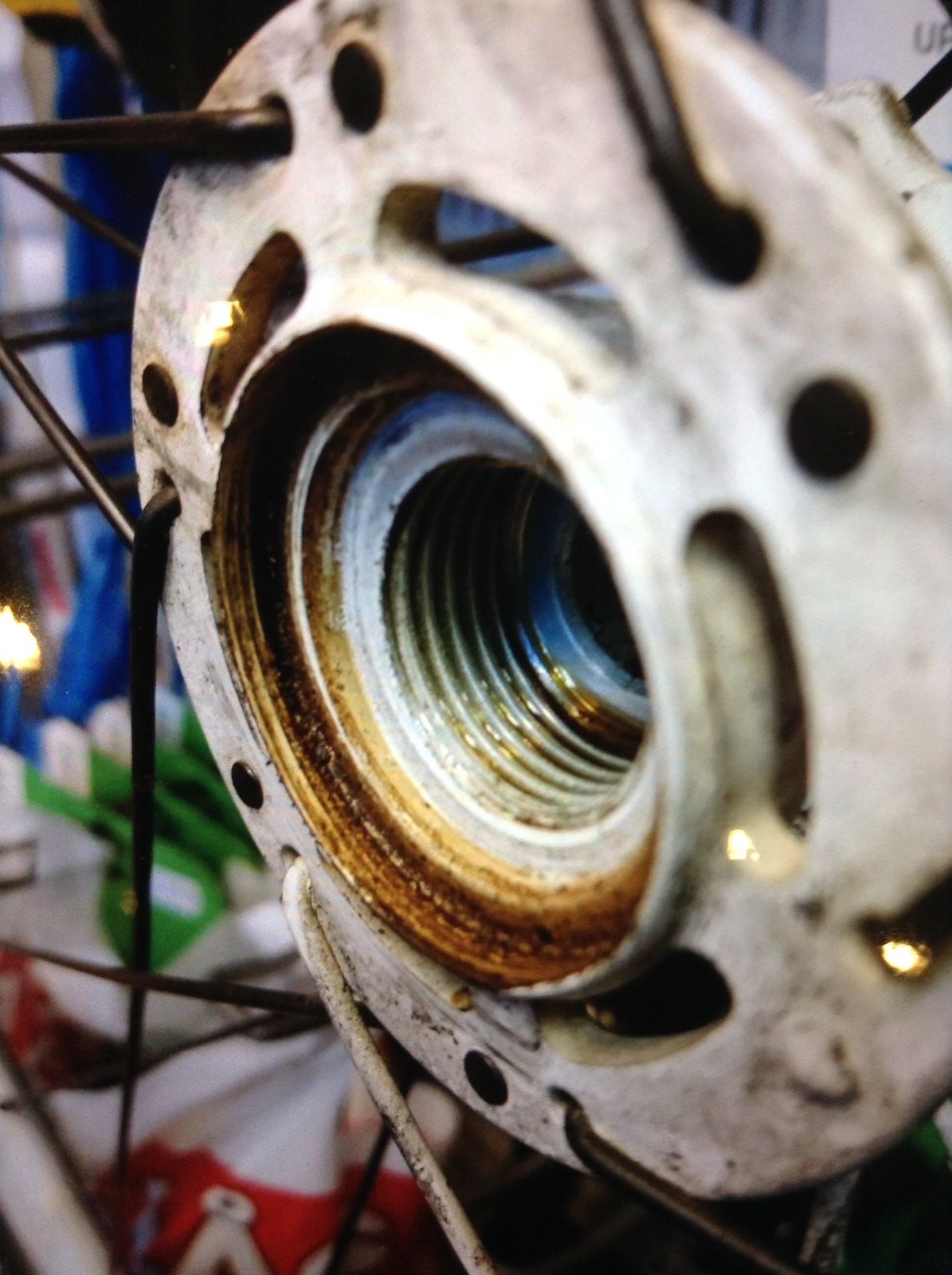

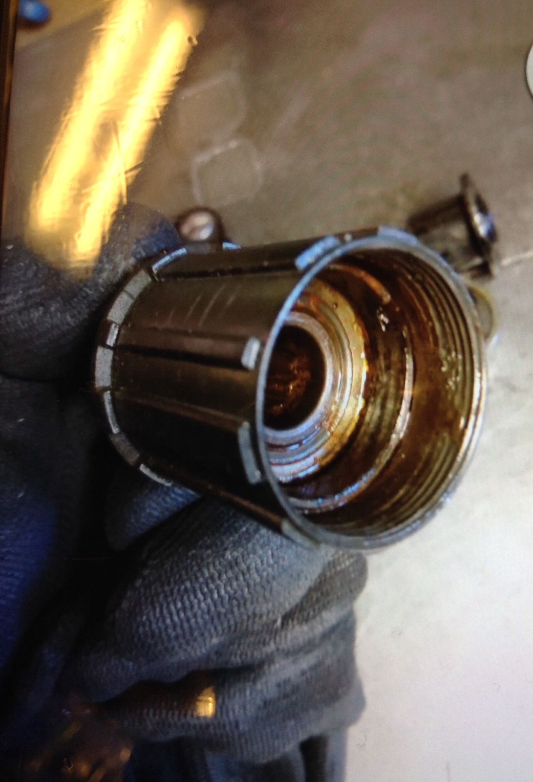

Så är det för mycket fett i bodyn så jag bara bör ta av och rensa ur?

För lite fett i bodyn, lät INTE bra:

Har ett par Fulcrum LVG-hjul. De var knäpptysta i ca 50 mil. Nu börjar det ticka som det ska så det är nog helt normalt. Som sagt, värre med en fettlös body!

Asså som jag förstått de hela så brukar de från fabrik spruta i en massa fett överallt där det sitter ett kullager. Felet med detta är att man inte får full funktion på själva lagret. Finns det för mycket fett så "glider" kulorna istället för att "rulla" inget konstigt men man förlorar en del effekt. :)
