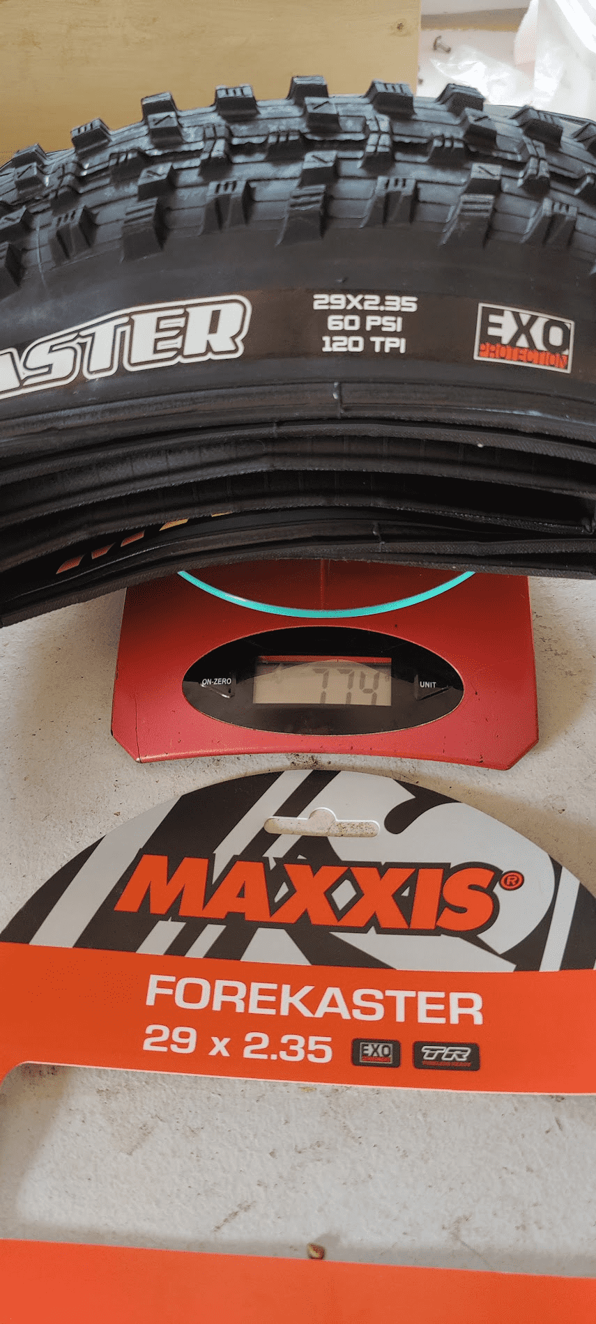

Mitt forekaster exo 2c(dual) 29x2.2 vägde in på 714gram iaf, tänkte ev köpa ett 2.35 och sätta fram men fan inte om det väger över 800gram för det har jag redan däck som gör...

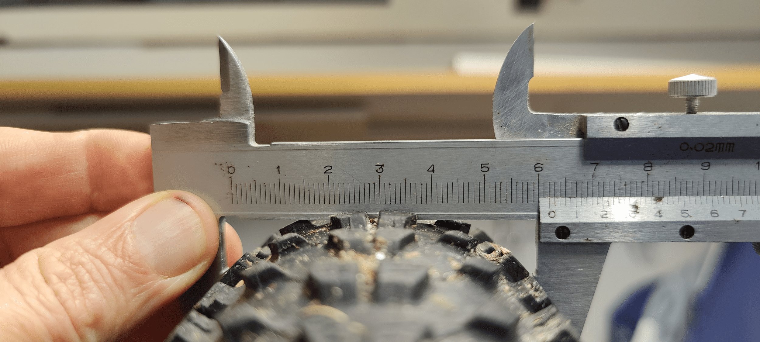

Lite nyfiken blev jag och sprang ut för att mäta mina däck. Fram sitter Ardent Race 2.35 och bak Ardent Race 2.2. Båda har runt 1.5bar.
Slutsatsen är dels att min förmåga att hantera ett skjutmått och samtidigt fota kan ifrågasättas men framförallt att även jag är grundlurad. Bak är nästan 2.3 och fram 2.4 inte undra på att jag alltid blir så trött och tycker det går trögt...

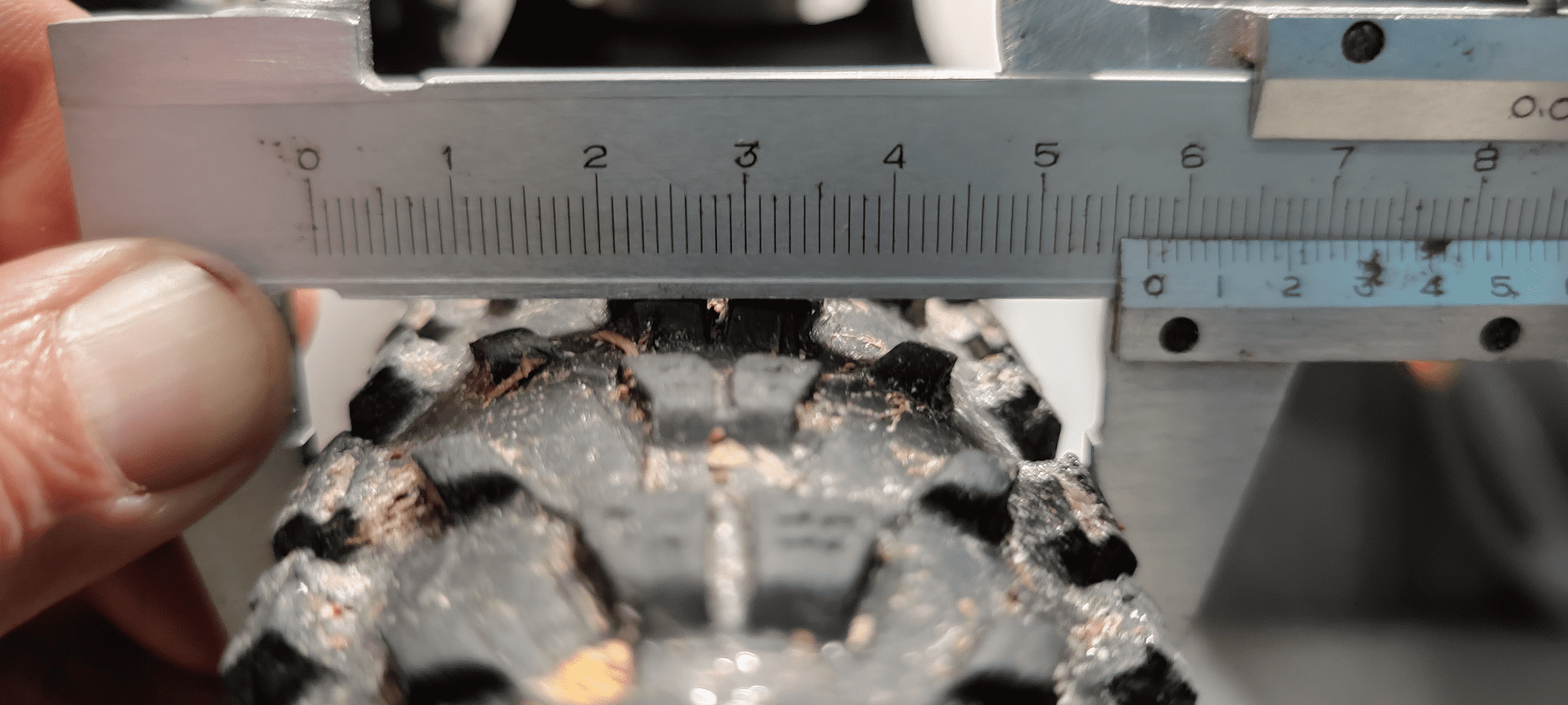

Mitt forekaster 2.35 mäter 61-62mm på 25mm fälg. Mitt forekaster 2.2 som jag kört bak på 26mm fälg mäter 59mm..nya forekaster 2.4 mäter 61mm på 29mm fälg. Mitt ardent 2.4 bak mäter 62mm på 26mm fälg. Mitt assegai 2.5wt mäter 63mm på 25mm fälg. Haha Sorry men ville skriva av mig lite av min maxxis erfarenhet.

Glömde ju mitt rekon 2.6 mäter 65mm på 30mm fälg och mitt aggressor 2.5 mäter också 65mm på samma 30mm fälg ?
Jag tycker att det är fel på din skjutmått. Min Forekaster 2.35 på 28 mm fälg var lite smalare än specat. Min Rekon 2.4 är 59 mm på 35 mm fälg och min Dissector 2.6 65 mm på 35 mm fälg.
Nu kör jag med riktigt låg däcktryck. Men jag fick bara 1 mm till när jag pumpade till 2 bar.

Hur kan du tycka att det är fel på mitt skjutmått? Helt vanligt "analogt" skjutmått.
Ingen aning!
Min är också ett helt vanligt analogt skjutmått.

Hahaha lite roligt min maxxis ardent 2.4 med 30mm fälg 59 mm medans maxxis rekon 29x2.6 endast visar 62mm på 30mm fälg båda med 1.8 bar i tryck ??
