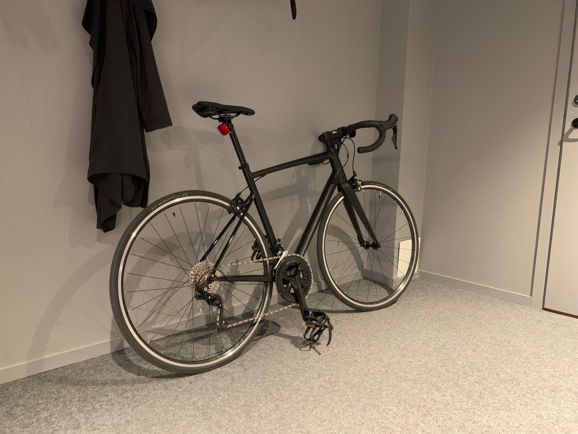

Hej,
Jag är helt novis, alltså totalt novis. Men köpte en White från XXL med Shimano 105 växlar för 2 år sedan som jag tror du länkar till ovan.
Jäklar vad kul den är att cykla på. Kör den till och från jobbet minst 3-4 gånger i veckan (20 km). Testade en kollegas super-spezial-de-lux-svin-dyr och märkte ingen direkt skillnad för mig som glad amatör. Vet inte vad som jag egentligen skulle sakna mer för att bli snabbare, mer än fler viktkakor i knäböjen på gymet möjligtvis :P
För mig ger den cykeln enorm cykelglädje i vardagen :)
Tror dock jag bara betalade 7990 SEK.
EDIT: White RC PRO 21 hette den visst.
