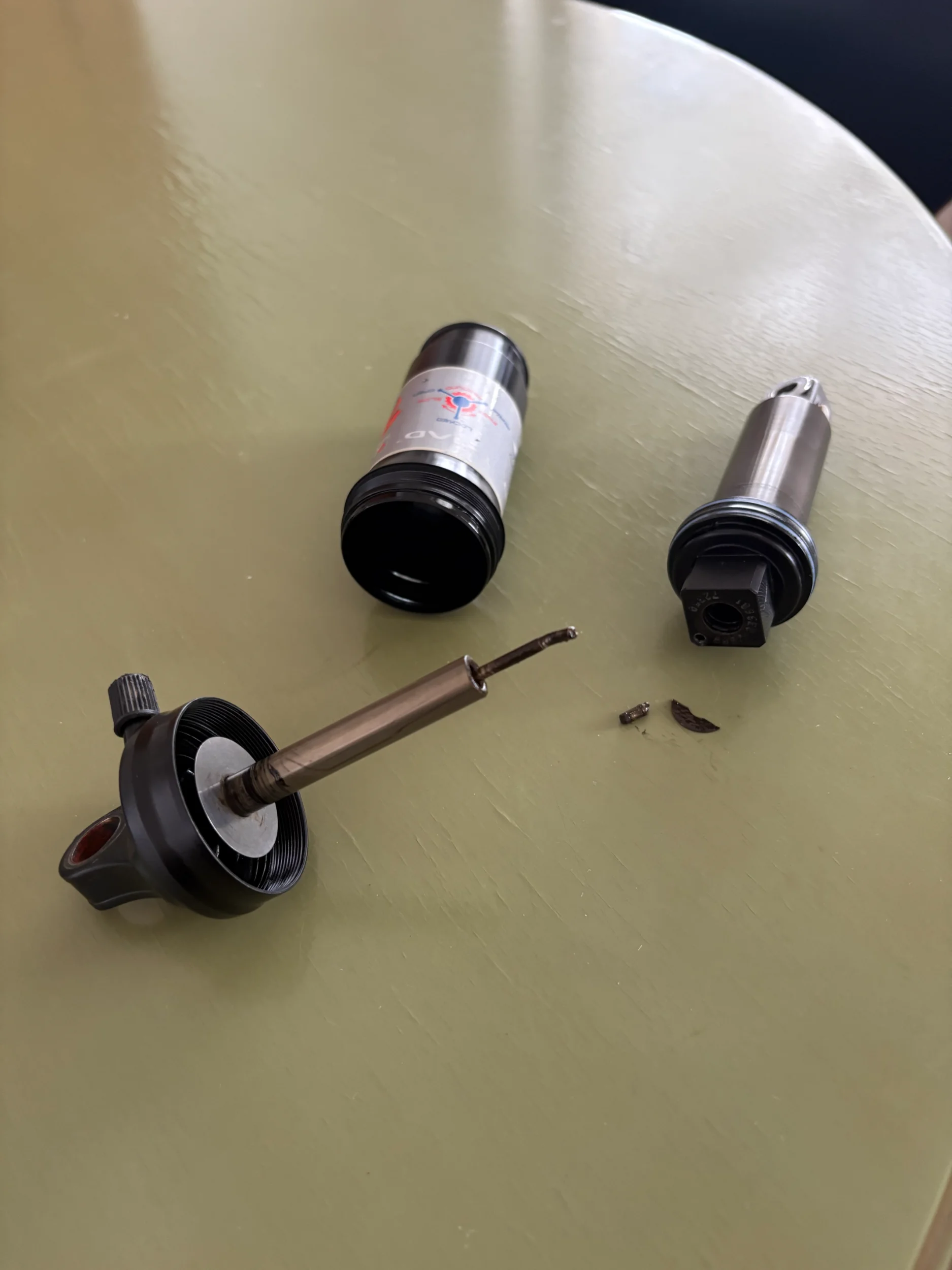

Nu har jag demonterat dämparen och hittar lösa delar inne i kolven samt en av packningarna upp mot ventilhuset är trasig. Axeln som går ner i kolven är dessutom böjd i spetsen. Är dämparen bortom räddning eller går det att fixa för en rimlig kostnad?

Med det sagt. När jag har låtit fullserva dämpare som är hela och fräscha så kostar det strax under två tusen för jobb och slitdelar. Den där skulle jag skicka i metallåtervinningen och letat en billig ersättningsdämpare i Tyskland.

Den kan nog gå att fixa, men risken är att det blir samma pris som en ny.

Då går jag emot alla här och säger kasta. Inte värt strulet och försöka fixa det där, och som andra säger så kommer det säkert kosta lika mycket och fixa den om man räknar med arbetskostnad och reservdelar som en bättre begagnad dämpare kostar.
Du kommer behöva köpa en ny innerdel + servicekitt med packningar och olja , Arbetskostnad plus reservdelar kommer sannolikt landa på 2 000–3 000 kr om du lämmnar in den.

Har du sett bilden längre upp i tråden? Den här dämparen behöver mer än packningar och olja.
Jag diggar att reparera grejor, men skicka den där i skroten är mitt tips.
Det kluriga blir att hitta en med rätt mått. Har du någon spec. på längd (e2e) och stroke?
