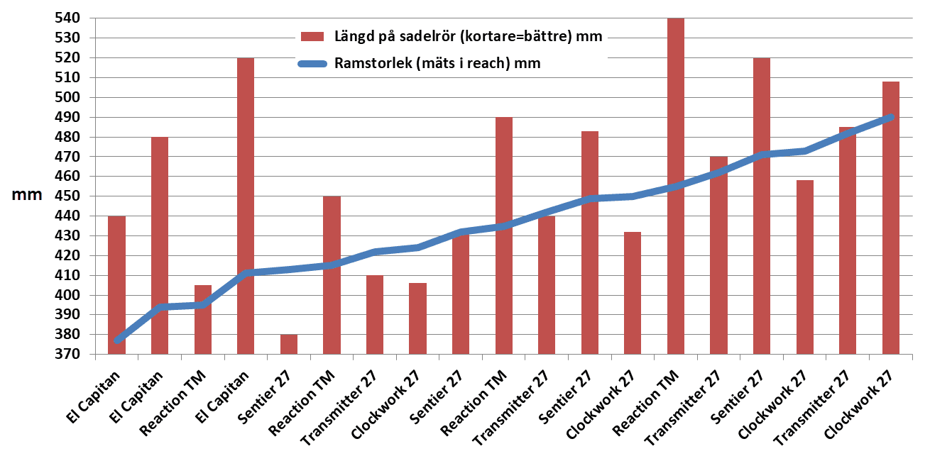

Ok. Ja, jag har nog också kommit fram till att det inte blir en serious, det lutar mest åt en Cube Reaction TM 27,5 för tillfället..
Varför långa sadelrör och kort reach? På vilket sätt blir det bättre tänkte du? https://www.cube.eu/uk/2019/bikes/m...action/cube-reaction-tm-darkgreennblack-2019/
Han kanske vill sitta så?
Hur? Sadelhöjden går att justera på alla cyklar.

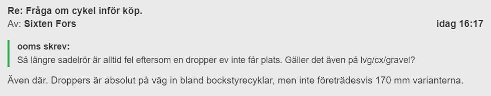

ooms sa:
Så längre sadelrör är alltid fel eftersom en dropper ev inte får plats. Gäller det även på lvg/cx/gravel?
Även där. Droppers är absolut på väg in bland bockstyrecyklar, men inte företrädesvis 170 mm varianterna.
Men denna tråd handlade om 27+ HT stigcykel med 110-130 mm slaglängd. Där man typiskt vill ha minst 150 mm dropper, om det får plats dvs.

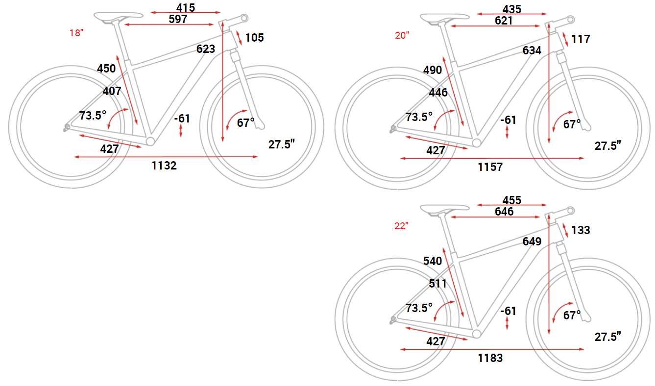

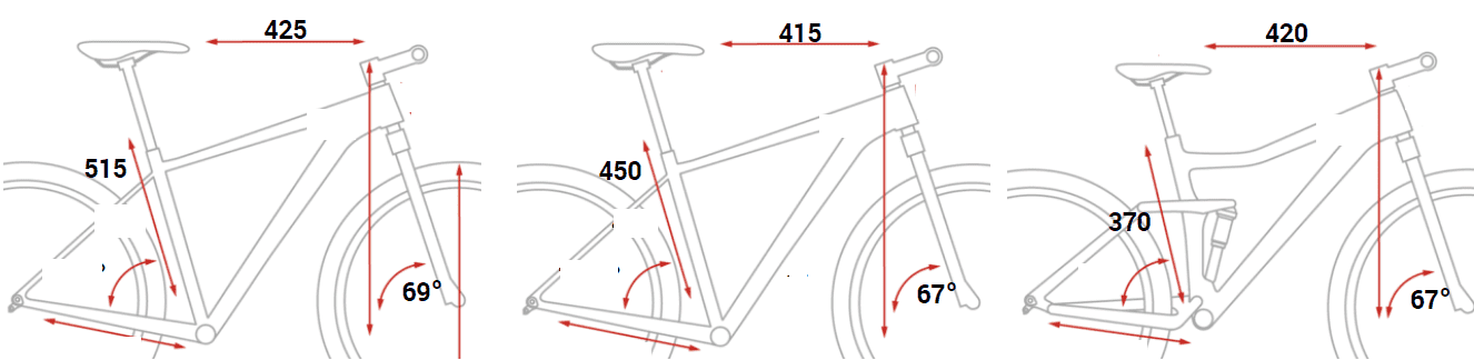

Nej det har jag inte missat. Men det utesluter ju inte att den KAN passa i detta fall. Tror du Cube skulle sälja så bra om måtten nu är så urbota fel?
Det säljs dåliga cyklar varje dag. Cube är historiskt ökända för jättehöga cyklar. Reaction TM är långt ifrån Cubes sämsta exempel. Cube gör enstaka bra cyklar också, med korta sadelrör (Stereo 120 TM 29 t.ex.). Här tre olika Cube, lika stora men olika långa sadelrör.

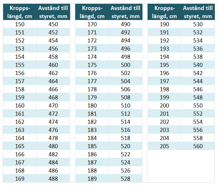

Alla cyklar ovan (27+ HT med 110-130 mm slaglängd, 66-68° HTA) är väl tänka att användas med ca 50 mm styrstam.
Om man är osäker på vilket avstånd till styret man gillar bäst kan det vara vettigt att välja en cykel som har ett avstånd till styret (reachmått + 50 mm) som statistiskt passar normalcyklisten med samma kroppslängd som en själv. Då finns utrymme att gå upp/ner i stamlängd +/- 10 mm (40-60 mm stam) eller tom. +/- 15 mm (35-65 mm stam) om man känner att man vill justera sin position.
Vad är normalt avstånd till styret? Se tabell nedan.
Låt säga att TS är 175 cm lång. Avstånd till styret blir 500 mm. Normal reach blir 450 mm + stam 50 mm.
Med 35 mm stam passar cykeln 167,5 cm normalcyklist.
Med 65 mm stam passar cykeln 182,5 cm normalcyklist.
Risken att man köpt fel ramstorlek (reachmått) är relativt liten. Inte obefintlig, men relativt liten.

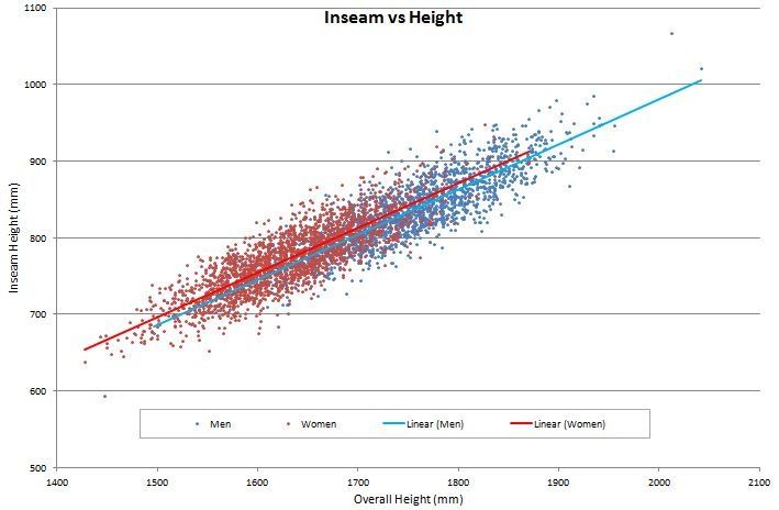

Finns det någon vetenskap bakom den tabellen, eller är det bara något som någon enskild person har kommit fram till?
Fråga om cykel inför köp.
Stumpy sa:
Det ligger mycket arbete och tanke bakom tabellen. Data konsoliderad från >100 olika källor och >1000 datapunkter. Sammanställt av mig. Om någon annan gjort exakt samma arbete hade de rimligen kommit fram till ett snarlikt resultat, inte exakt på mm men troligtvis inom +/- 5 mm.

Kommer säkert från SFIFC= Sixten Fors institut för cykelgeometri

Som du förhoppningsvis redan vet är det baserat på ett statistiskt medelvärde, dvs mer eller mindre vetenskapligt
Men i verkligheten är tabellen tokig eftersom den är helt utan hänsyn till den statistiska variationen som finns både i verkligheten och i det statistiska medelvärdet

Den bilden du visar ovan är inte på något sätt en del av de källor/datapunkter som jag använt till "avstånd-till-styret" tabellen ovan. Finns inget samband. Jag har använt helt andra underliggande data från helt andra källor.

Sadelröret är den delen på på cykeln där man fäster sadelstolpen. Långt sadelrör ger kort stolpe. Kort sadelrör ger längre stolpe. Man vill ha kort rör och lång stolpe, det ökar valfriheten. Om och när man vill sätta dit en dropper. Eller när nästa användare av cykeln vill sätta dit en dropper. För de som inte ännu fattat att dropper är jättebra att ha på en MTB så kanske det kommer på bättre tankar om ett tag, och då är det praktiskt om man kan köpa en billig dropper och sätta mellan sadel och sadelrör. Så att man slipper köpa en dyrare dropper eller en helt ny cykel.
Att dropper är en revolution inom MTB är inte kontroversiellt.

Du fattar inte om man vill sitta mer upprätt skaffar man en cykel med kort reach som ger massa fördelar för komfort kontroll för lättare stigåkning som dessutom svänger lättare och bättre vid lättare stigåkning.
Dropper lär inte behövas eller anser du det så får du gärna beskriva på vilket sätt en sån gör nytta vid lättare stigåkning.
Det finns inget i det jag skriver som är emot en dropper fast du vill skapa en sanning ur en osanning så du ljuger också.

Reach är det mått som bäst beskriver cykelns storlek. Finns såklart andra parametrar men reach är nog det som i de flesta fall blir styrande.
Doctor C sa:
Sedan kan olika reach önskas till olika mtb-cykeltyper, beroende på att olika stamlängd önskas.
T.ex. en XC med brantare styrrör vill ha lite längre stam än en flackare AM / Enduro där man väljer kortare stam.
Avstånd till styret (reach + stam) är förvånansvärt lika oavsett mtb-disciplin. Men egentligen är det inte ett dugg förvånande...
