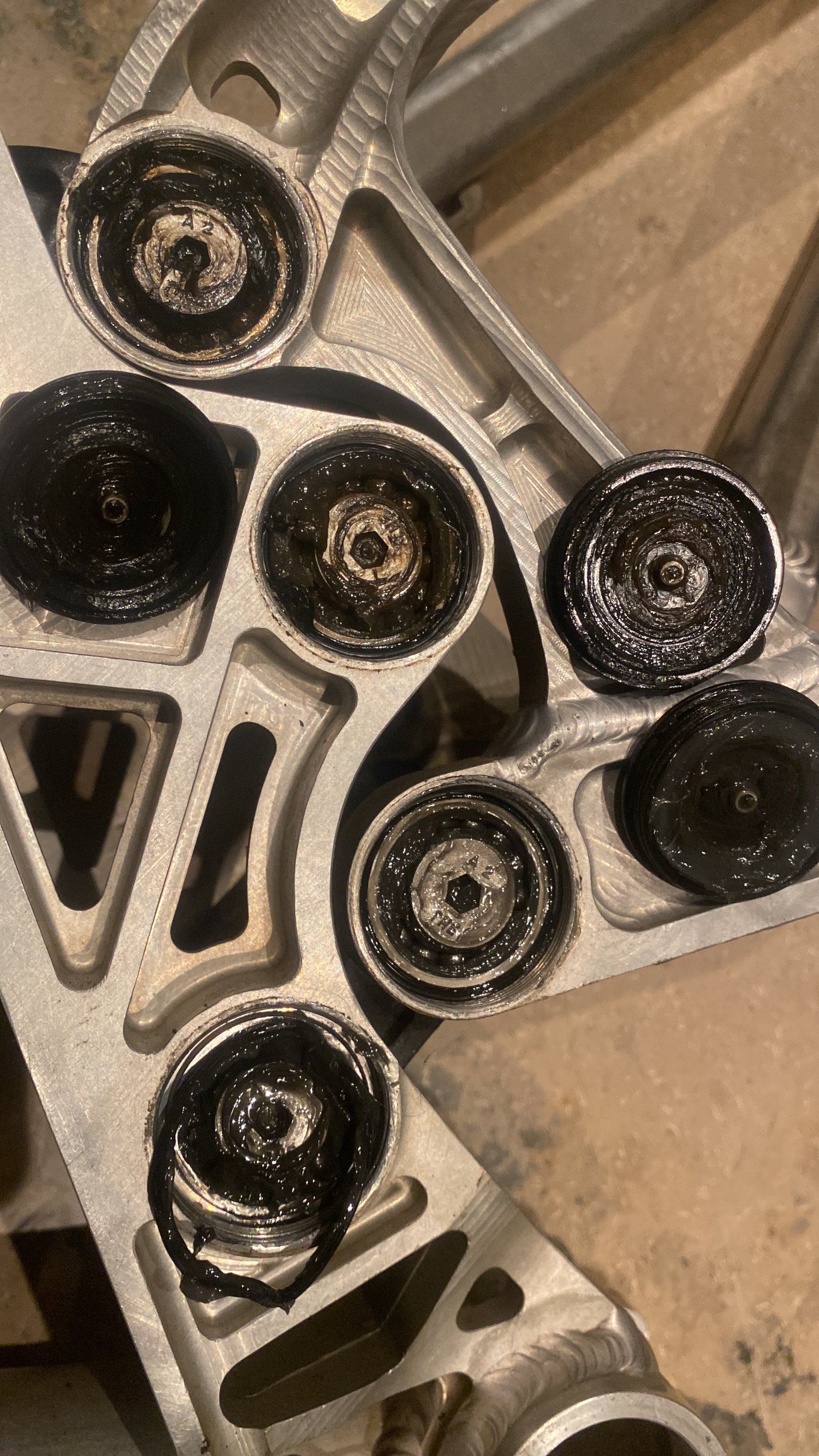

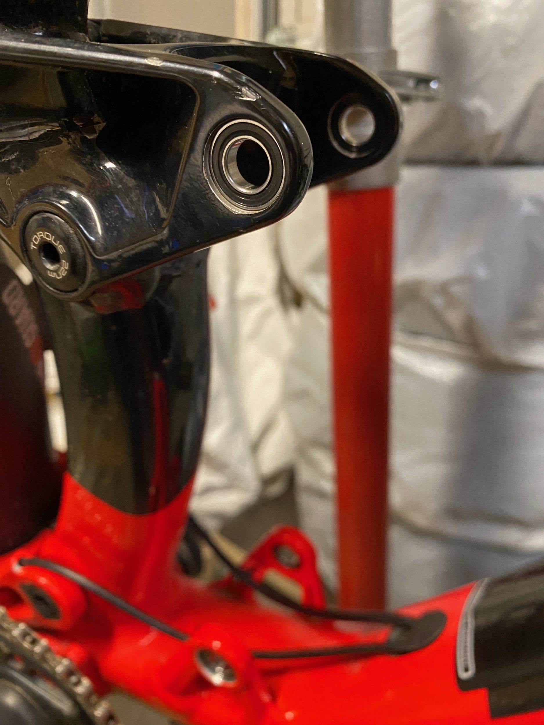

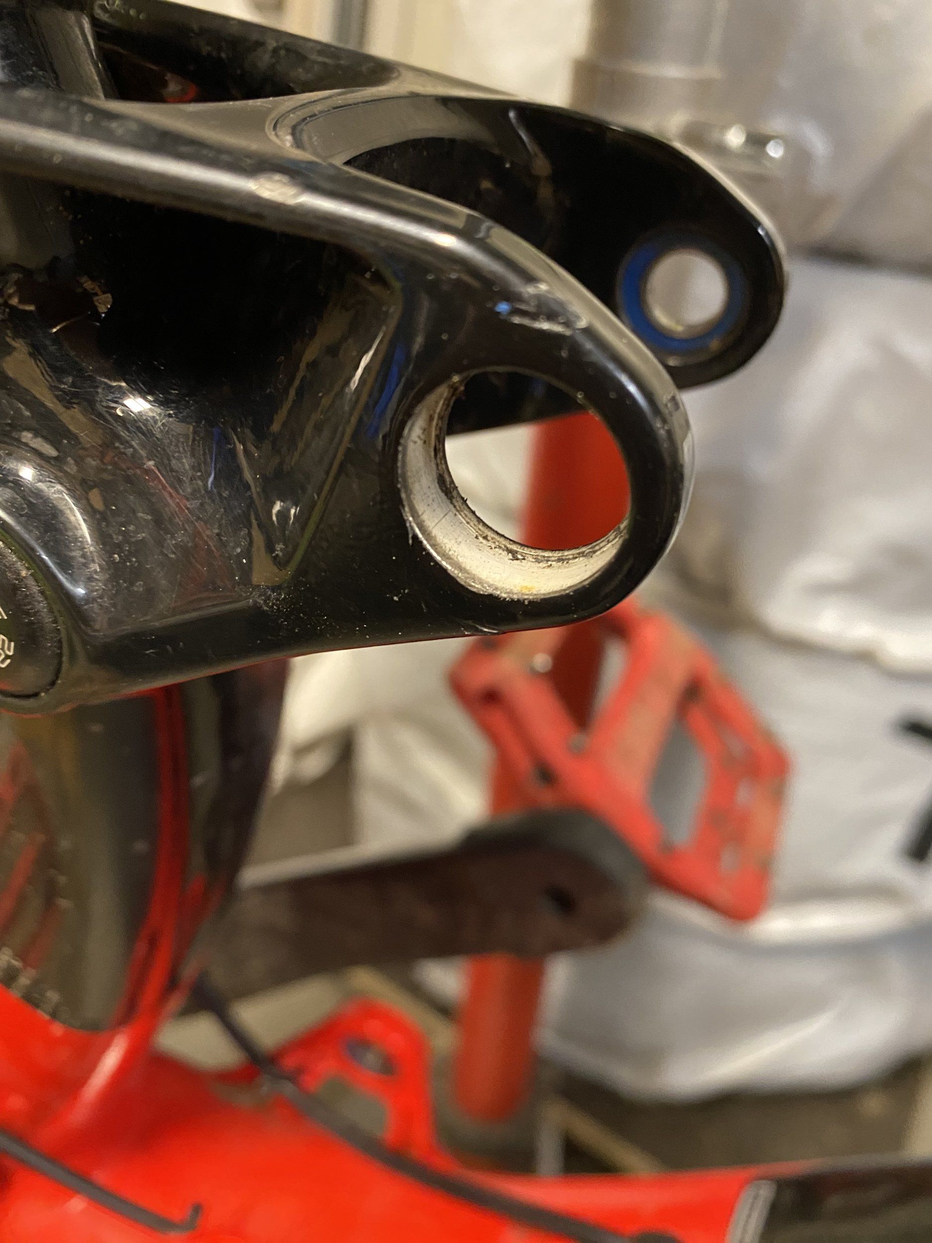

Har precis pressat ut första kullagret på min Fuel EX och det är helt klart snustorrt där. Ska man inte använda fett när man pressar in nya lager?
Frågetråden om dämparservice
Vad kostade SKF lagren?
Hade vart kul om någon bikepark använda vanliga eller billiga kina lager på häflten av hojarna, och dyra fina enduroloager på andra hälften. Hojarna går ju väldigt mycket på en sommar. Skulle vara riktigt intressant att se skillnaden.
Jag har ENDURO MAX i några av ramarna, lagertypen med svarta metallen. På andra snikar jag och kör billigaste 10:- lagren från kina och bara proppar de fulla med propelleraxelfett.
Jag har själv aldrig hunnit köra slut på lager som jag själv har bytt under mitt ägande.. Så kör man väldigt lite kanske den snikiga varianten håller en stund också. Mina DH hojar rullar bara några dagar pr.år.
Kina lagren har dock jäkla dåliga toleranser ibland även när de är helt nya.

Övriga lager i mitt länkage kändes hur lena som helst och inget glapp. De här fyra vid dämparinfästningen däremot var alla riktigt rossliga, men så sitter de också mer exponerade. Nog rätt meningslöst att köpa dyra lager till just dem här, skiten letar sig in ändå, bättre att byta oftare.

Har du prövat att fylla dem med fett?
Jag brukar göra det. Men sällan jag kör hojarna så länge att jag tar upp igen och kikar.
Ett tjockt kladdigt fett kanske funkar på ett ställe där det inte skall rotera.
Vet att detta har diskuterats tidigare. Jag brukar göra det för att det känns rätt, inte sagt att det är rätt :)
Ett sådant test kan man lätt göra på höger respektive vänster sida om man vill. Då ser man nästa gång man plockar ned om det gjorde någon skillnad. Förutsatt att man kommer ihåg hur man gjorde då.

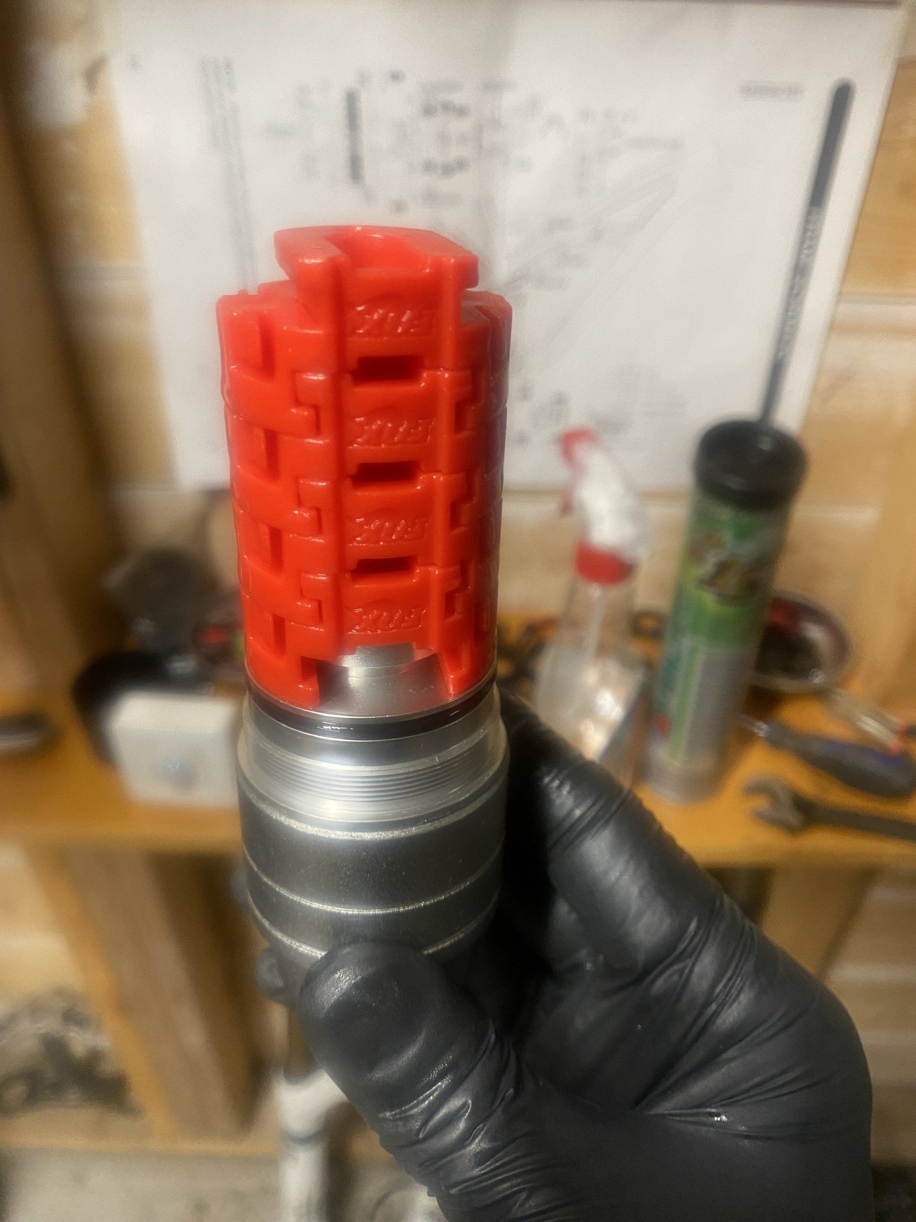

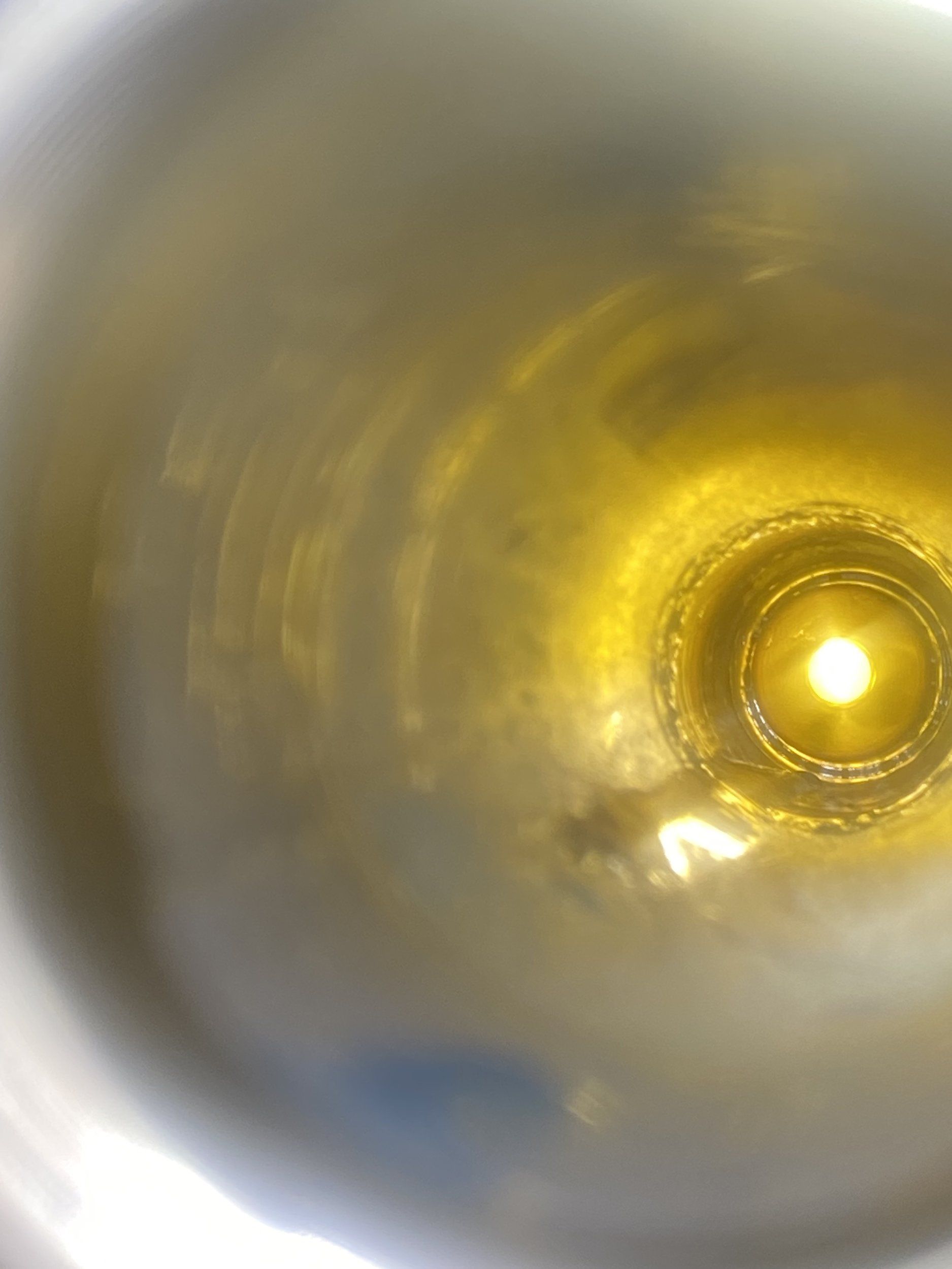

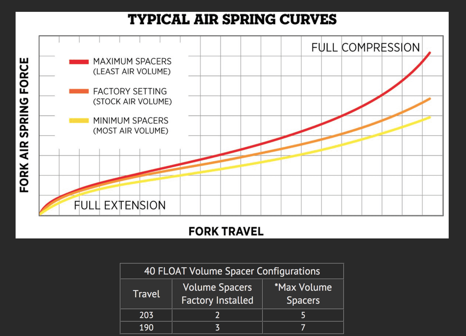

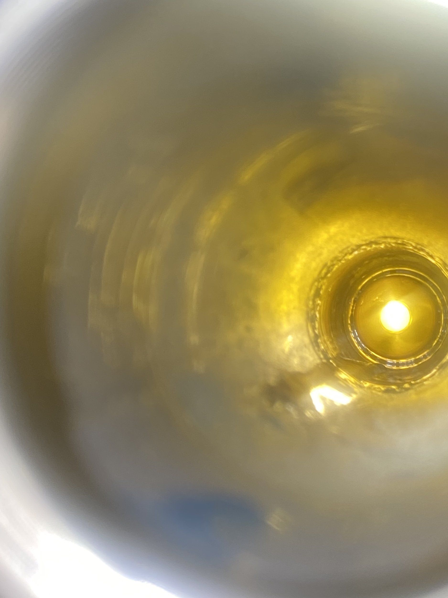

Hej igen Bullen, jag tänkte förlänga livet på en Fox40 Float luftfjäder. Så jag srruvade av topplocket på luftfjädern och slängde ned ett par matskedar av det blå fox-snoret. Är det vettigt eller har jag gjort bort mig nu? Min tanke var att det skall göra samma sak där som det gör i canistern till en luftdämpare.
Fråga 2. Är detta normalt antal volume spacers? Hur jobbar ni med dessa? Jag är relativt lätt och kör inte supersnabbt, droppar aldrig men hoppar ibland.
Första bilden visar luftfjädern där jag tippade ned ett par matskedar fox float fluid.
Andra bilden visar spacers i topplocket.
Mycket tacksam för förslag och kommentarer på detta.
EDIT: svarar på min egen fråga om volume spacers:
Visa bilaga 618660
Visa bilaga 618661
Ett par matskedar låter lite mycket och kommer bara rinna ner i negativa kammaren till slut. Egen erfarenhet.. men många andra märken än just Fox har ju tidigare kört med nån droppe eller två olja i luftkammaren så funkar så sett gör det säkert.
Ok, gör det någon negativ effekt där nere i negativa kammaren? Kommer jag få mindre volym där nu och då få en gaffel som är mindre sensitiv på småbumps? (detta är den enda float gaffel jag ägt)
Jag vill inte paja något, det var mest för att den skall gå några dagar till i backen innan den rivs ned helt. för service.

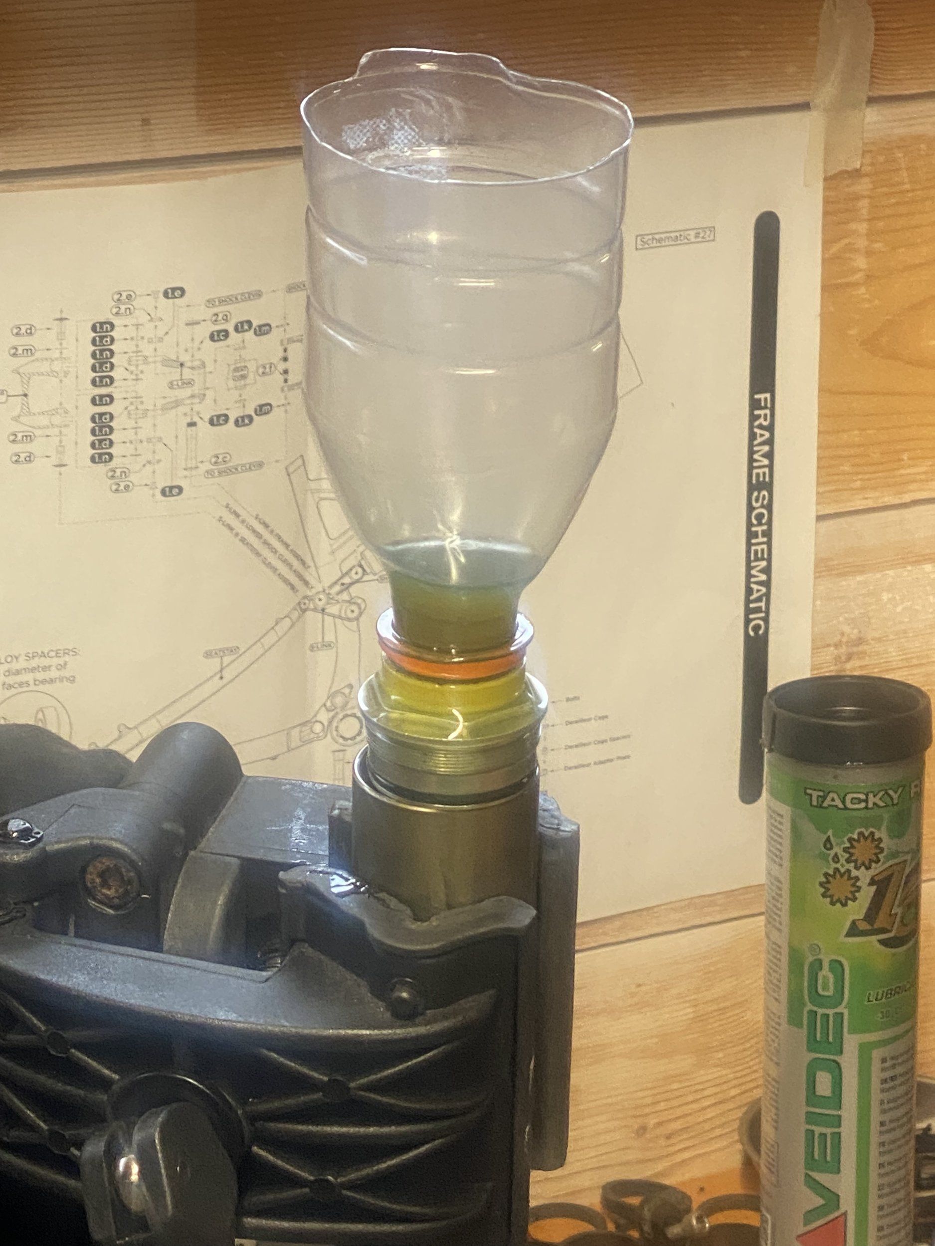

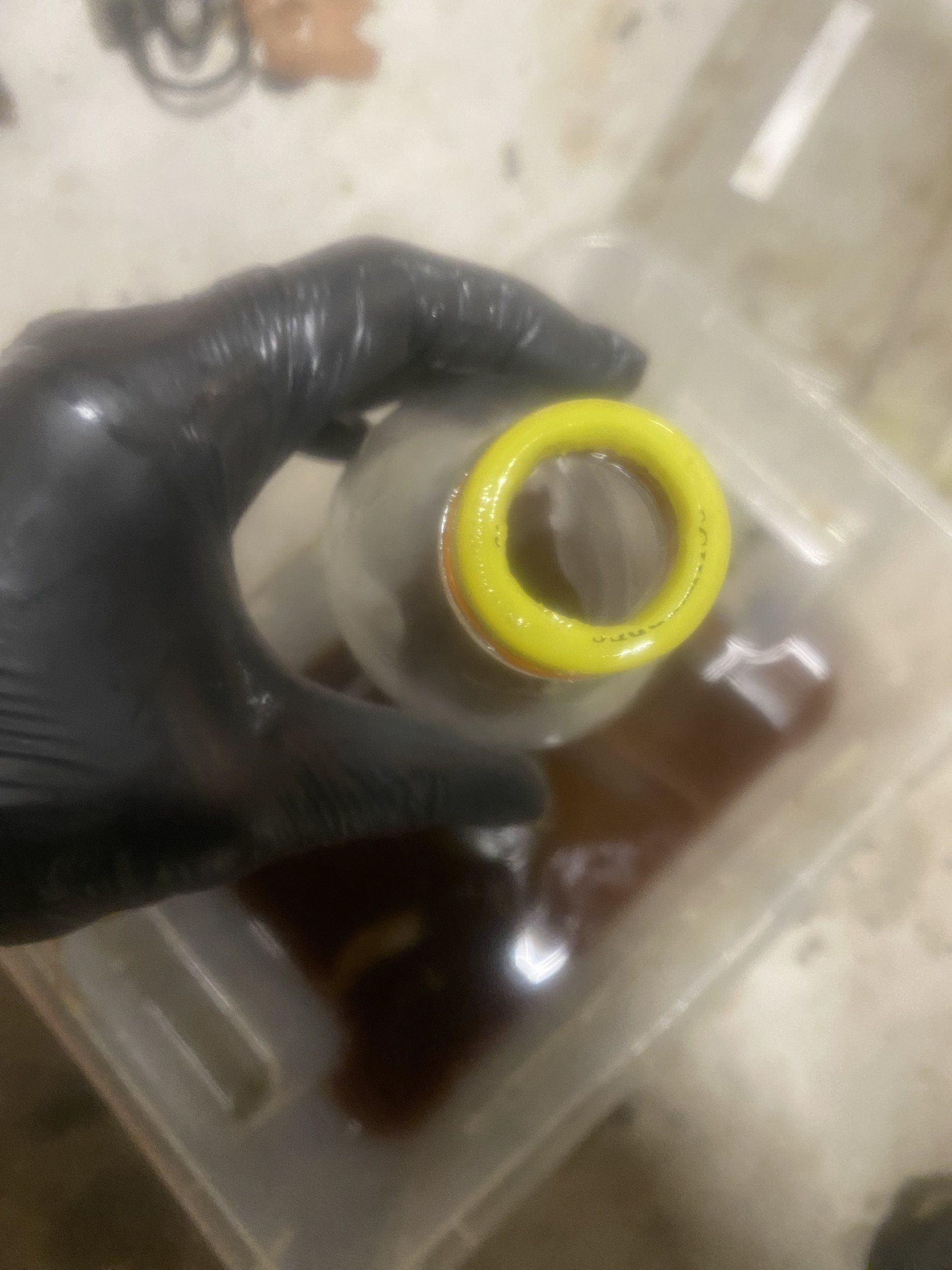

Fattigmans service för den som känner suget.
Jag servade en cartridge idag, äldre fox40 kanske RC2?
Korken på en 1/2 petflaska passar precis ned i hålet efter att man monterat bort kompressionsrattarna (med lite våld) och det blir fin seal.)
Jag borrade/fräste ur korken i mitten med 10mm borr, då går den över uphöjdningen i mitten på topcap, men samtidigt innanför ytterkanten. Eftersom det inte behöver vara tätt på insidan så spelar hålets rundhet ingen roll.
Efter att man tippat ur den gamla oljan smackar man på petflaskan och fyller upp / luftar ur cartridge.
Typ som på videon, men utan hans specielle lavemangspruta.
