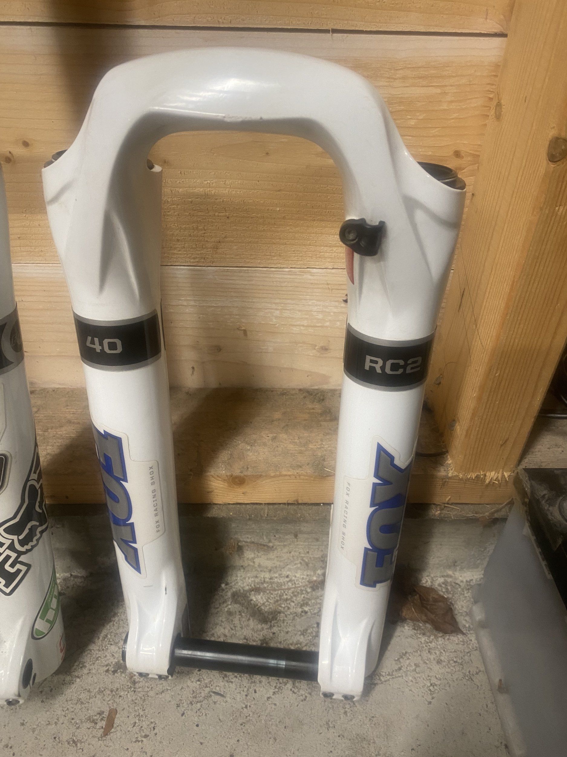

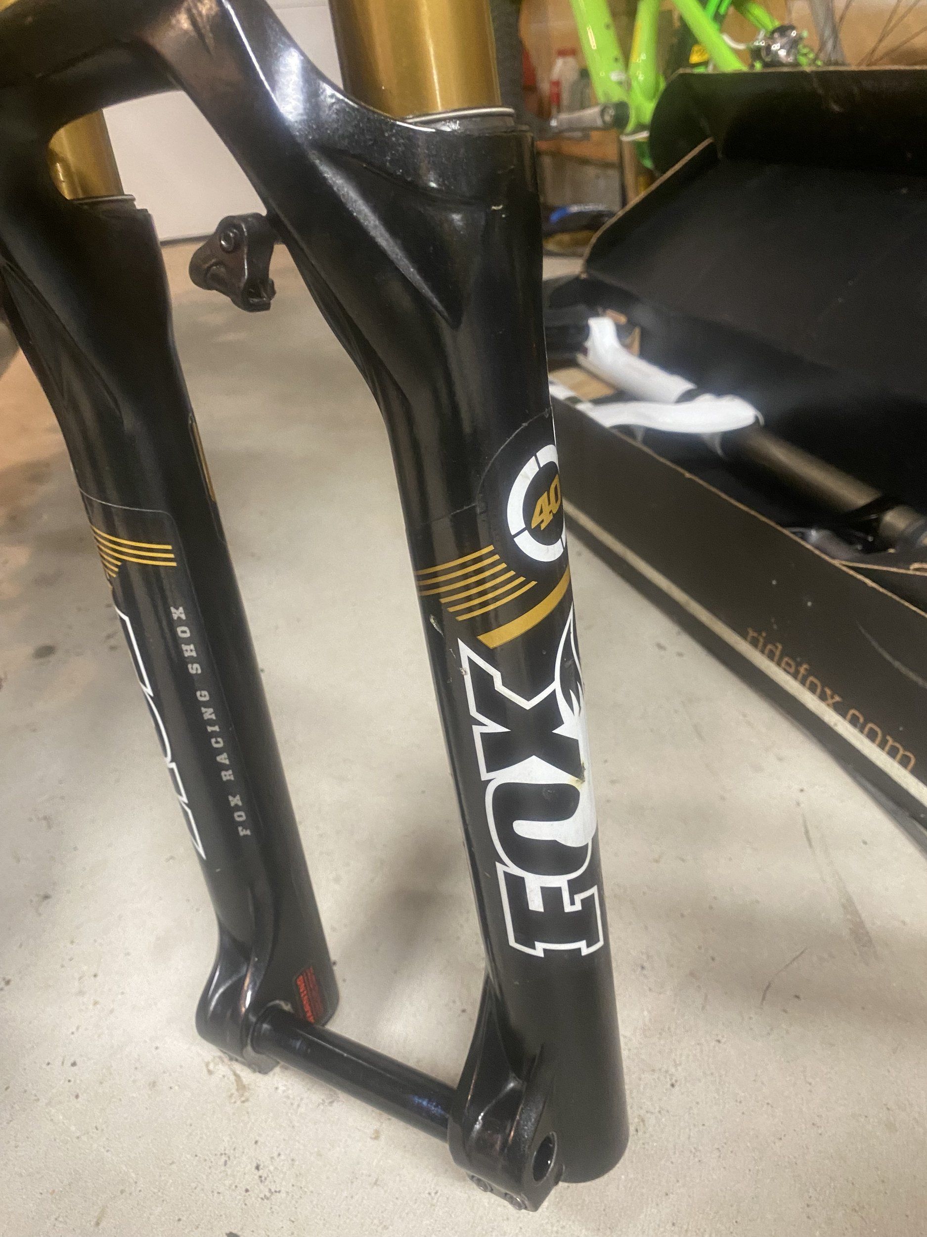

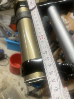

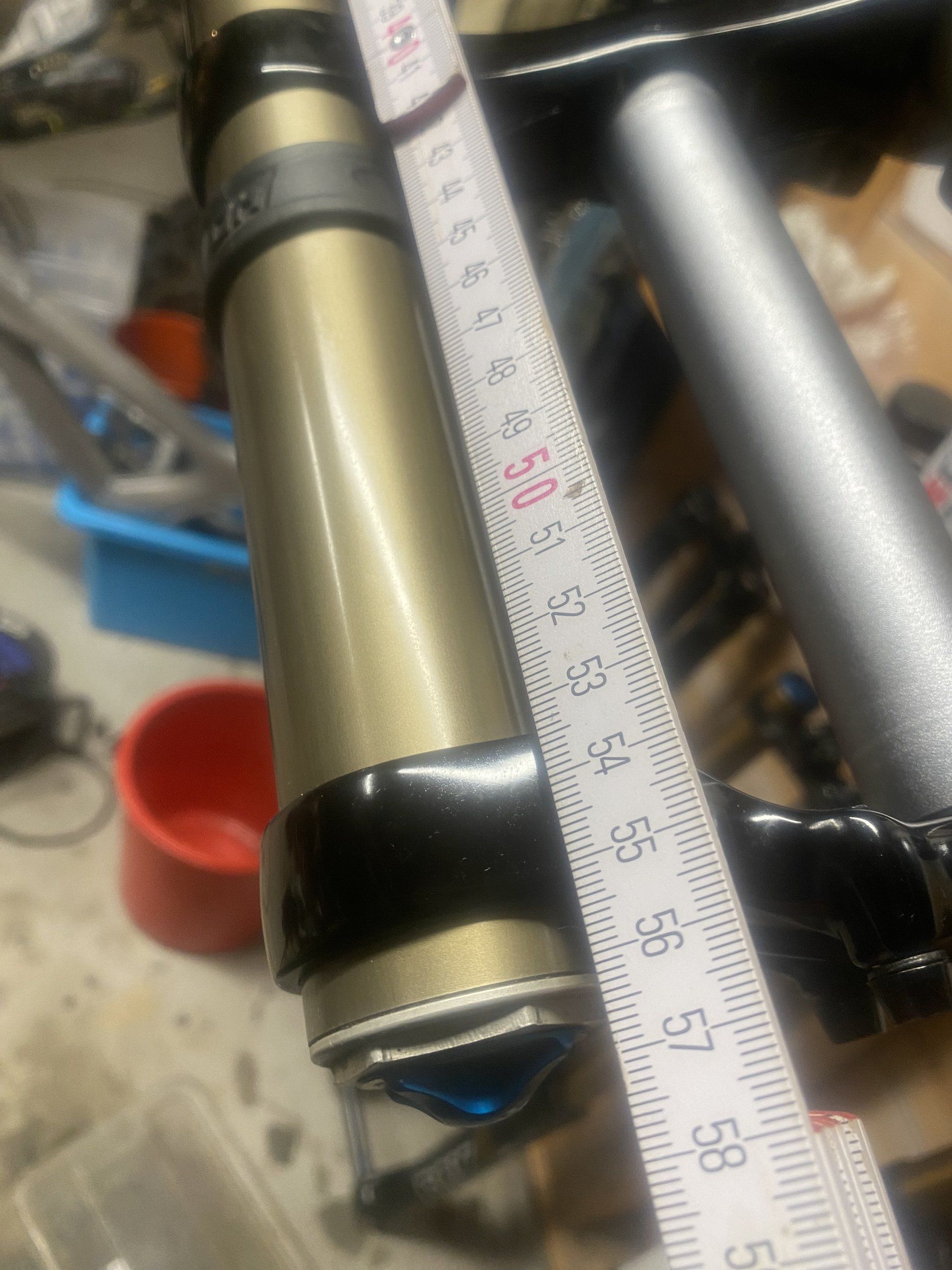

Jag roade mig med att plocka ned och sätta ihop inte mindre än 4st Fox40 gafflar nu bara för att se om det var någon skillnad. Det är i huvudsak tre olika generationer det rör sig om men jag är osäker på vilka år de är producerade.
Gissar typ 2009/2010, 2013 och 2017.
Alla innerbenen är lika långa, och om man mäter från innerbentes topp (vid reglaget) ned till den delen som liksom stoppar mot ytterbenet på fjädern så är de ungefär lika långa också. Det var någon mm skillnad på en av dem.
Skrev ned måtten och tappade bort lappen, tänker den kommer fram och uppdaterar då posten.
Detta kan vara matnyttigt om det är någon som skall köpa ett innerben efter en krasch, och då börjar undra vilka modeller som är liknande. Ser ut som 2009-2017 har lik längd.

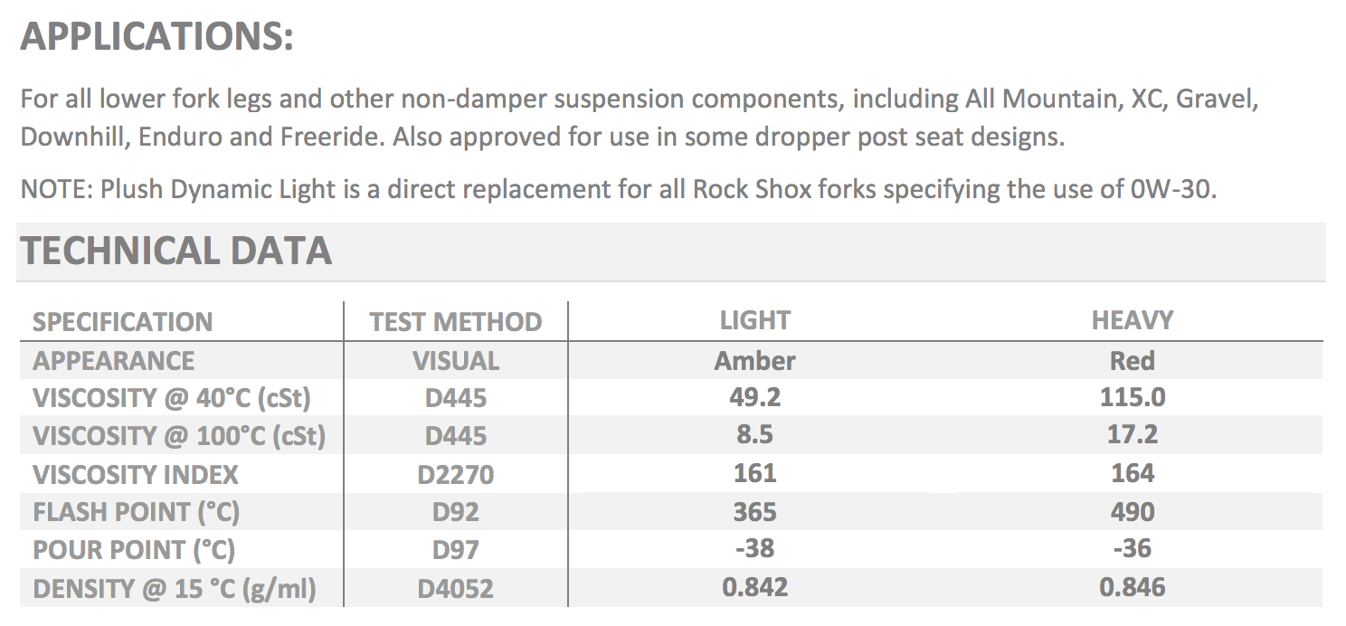

Yes buddy. Maxima made the older rockshox oil. Now it is branded as their own. Plush dynamic heavy replaces 0w-30 and Plush dynamic light replaces 7w. Cheers ?
Datablad Plush Dynamic:
Jag tycker viskositeterna i databladet ser jättehöga ut. Men de kanske har ändrat något? Förut har väl rockshox haft tunnare oljor än såhär? Är det olika mätmetoder? Light motsvarar ca 10wt från Motorex.
Det står även att dessa oljor är för ytterbenen/lowers och inte för dämpardelen. (för att återkoppla till tidigare diskussion om gold vs green från FOX)

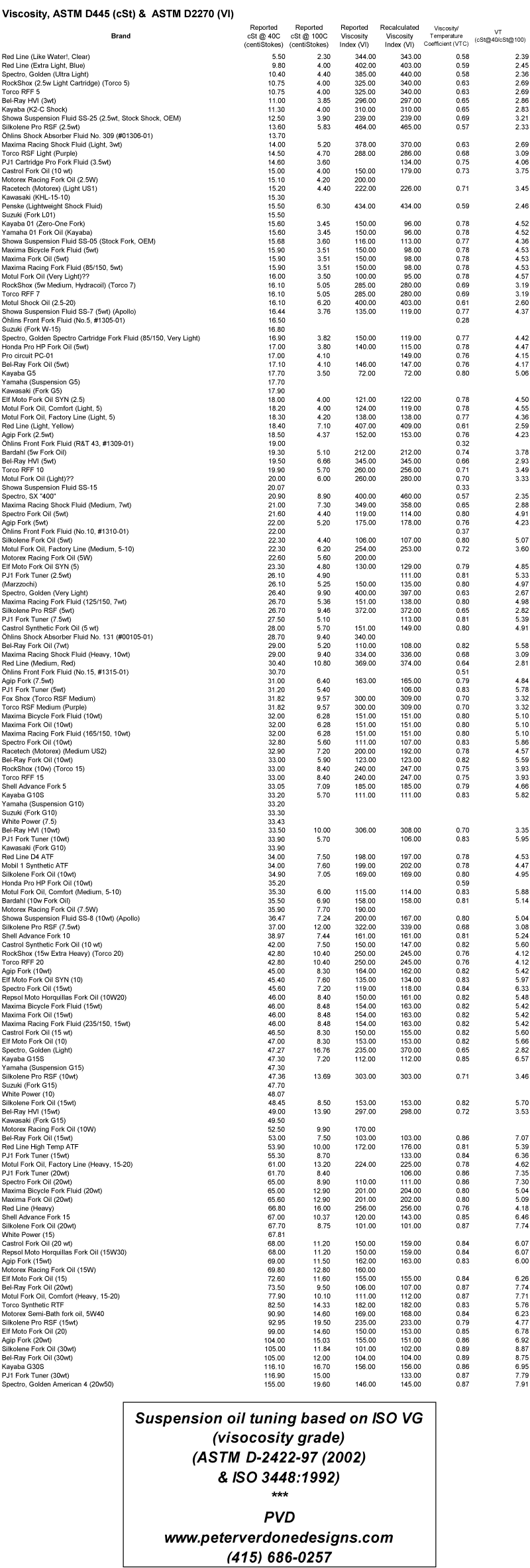

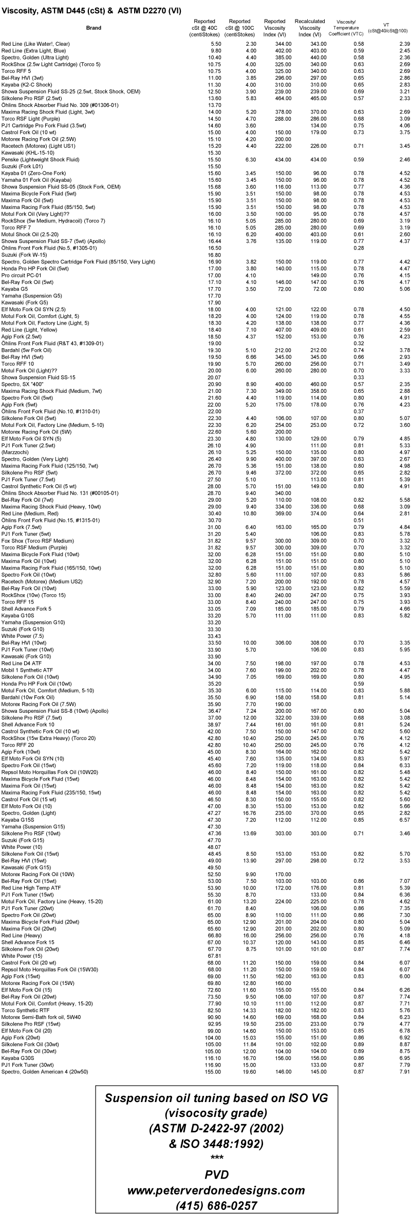

Listan över oljeviskositeter börjar bli gammal nu, men här kan man jämföra olika märken och välja det som är närmast tillgängligt om man inte hittar samma fabrikat i butiken.
Om man har för exempel en motorex 2.5wt och en 10wt så kan man blanda sig fram till de flesta förekommande oljorna i cykelgafflar. 2liter räcker då ganska långt för många, flera år säkert.
Visa bilaga 619296
Japp. Kan man bara hitta cSt @ temp värdena för rekommenderade oljan till en dämpare så kan man ju leta hos tillverkaren av en olja man lätt får tag på eller vill använda. De flesta specar cSt-värden nånstans. Sen finns ju listor gjorda av olika som jobbar med motorcykel.
Jag gjorde för några år sen en gratis formulärgrej för att slippa ställa upp beräkningen av mixen. Funkar fortfarande https://form.jotform.com/211844480763055
Visa bilaga 619414
Visa bilaga 619296
Intressant! Där speccar de ju att light motsvararar deras gamla 0w-30. Dock är det ju heavy som inte går att hitta och den är ju tydligen riktigt riktigt tjock enligt databladet :o

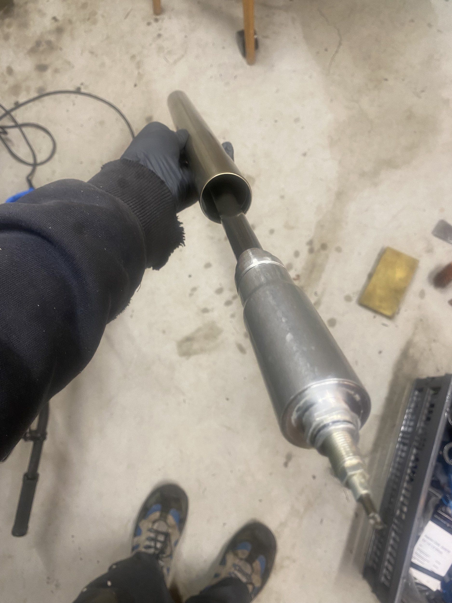

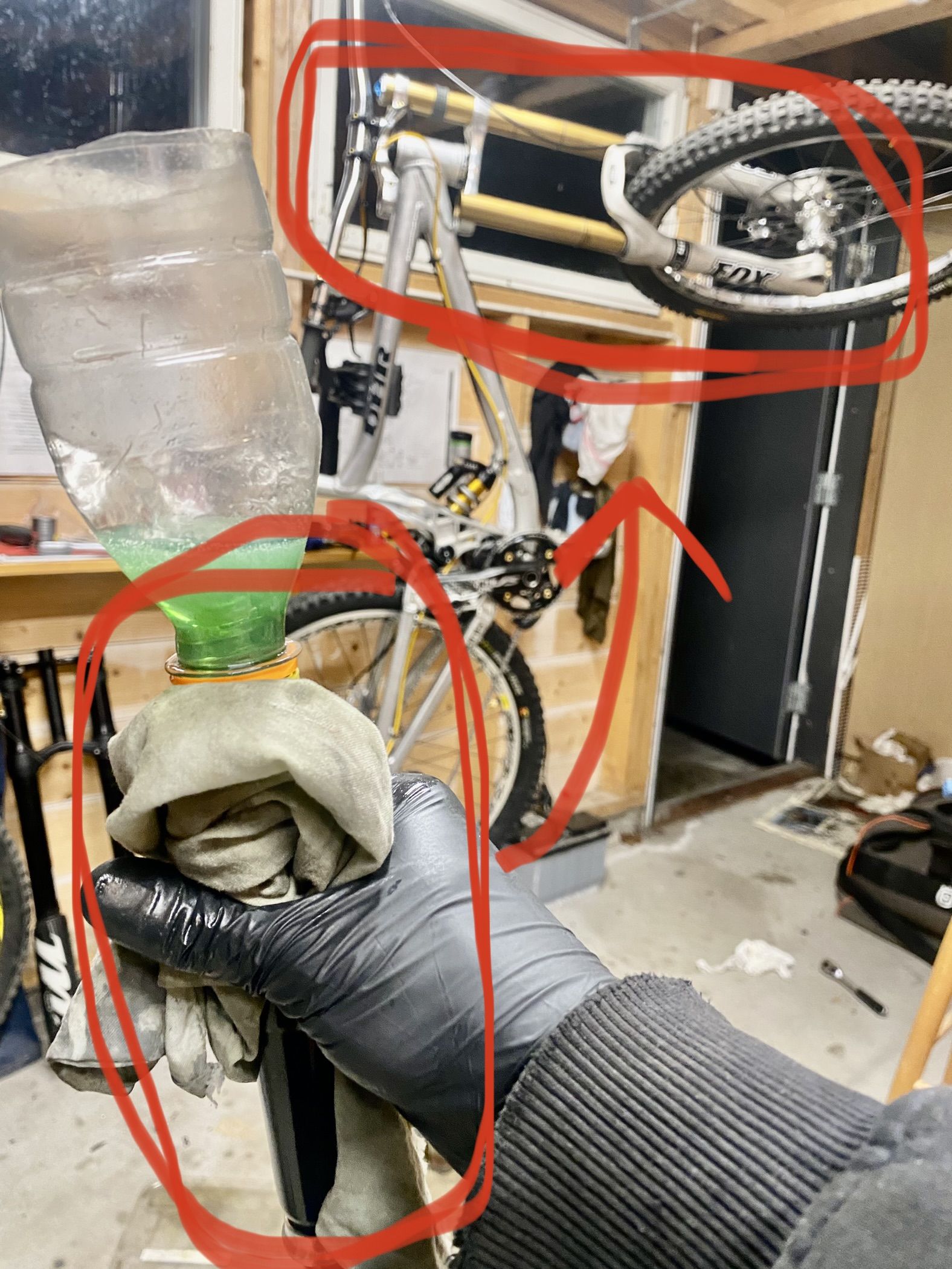

För den som vill göra en snabb ghetto service på Cartridge i någon gammal Fox 40 gaffel (tror dette funkar på 36 också, osäker på diameter för påfyllningen av ny olja, man kanske få hitta något annat än en PET) så är medicinen här:
(ursprungligt postad här: första posten men då var det inte med hur man kan hänga hojen för att slippa byta olja i lower leg om man inte har den oljetypen tillgänglig eller om man nyligen har bytt olja där, en sak mindre att söla med helt enkelt)
Den som vill gå långa vägen kan göra det här: Fox servicemanual
Bara börja med att hänga upp cykeln så att gaffeln är relativt horisontell. Du behöver inte ta av broms, framhjul, styre eller krona om du gör såhär. Du sparar alltså en del jobb. Kan vara smart att rengöra runt topplock och reboundadjuster innan du börjar jobbet så att du inte drar in skit i gaffeln.
1.
Lossa skruvarna på foten av Cartridge och topplocket (15mm-32mm) och knacka ur Cartridge så den släpper. Kan vara lurt att vrida alla reglage till fullt öppen först, men behövs inte. Räkna klicken i sånna fall. Knacka på muttern vid reboundratten genom en hylsa som distans och använd gummihammare, knacka inte på reboundadjustern eller axeln för denna.
2. Lossa sedan innerbenet på kronan och dra ned det genom kronan så att du kan vrida ut innerbenet och senare demontera Cartridge. Innerbenet stannar i ytterbenet, du vrider det bara fritt från kronan så att du kan demontera Cartridge lätt utan att dra den genom kronans gaffelbenshål.
3. Ta av topplocket / reglaget med 6-kantnyckel och 32mm hylsa. Viktigt att du har lossat topplocket innan du lossar på kronan, annars får du inte öppnat 32mm locket. Det sitter hårt och kronan är mothållet.
Ta bort de två kulorna och fjäder som gör klicken i reglaget. Var försiktig så de inte sprätter iväg på golvet.
Lossa c-ringen som håller pluggen för reglagen och dra ut topp pluggen på Cartridge genom att använda skruven till reglagen som handtag. För att få lös C ringen behövs en liten spetsig flat mejsel.
4. Pumpa ur oljan ur Cartridge genom att cirkulera/pumpa på shaften, massera ur oljan från bladder. Använd sedan en gammal 1/2 lit PET flaska med urborrad skruvkork som tratt för att fylla på ny olja. 10wt fox grön. Pumpa ur och kläm ur bubblorna från bladder samt låt den stå tills oljan är klar i tratten. Det finns ALLTID en stor bubbla till där inne om man bara väntar lite och kör några pump till på shaften. Poängen med tratten är att hålla jobbet konstant under ett oljebad för att luft ur oljan. Det skall vara en oljenivå där under arbetet som täcker inloppet till Cartridge.
5. Montera tillbaka omvänt. Du behöver inte fetta om skrapringen eftersom innerbenet inte är demonterat från gaffeln. Ännu ett moment sparat, under förutsättningen att det inte behövs göras.
Man behöver inte byta oljan i lower leg, den ligger fint kvar där inne när hojen hänger med gaffeln horisontellt på stället. Man behöver heller inte montera av gaffeln, eftersom det är lättare att komma åt om man bara lossar på kronan och vrider ut kompressionsbenet.
Ghettoservice på 10-15min. Typ 1 dl olja eller 2. Inga Oringar eller något används/byttes. Funkar säkert en sommar till.
Oljan var grisig, kanske 3år gammal. Anledningen att jag inte bytte lower leg olja denna gång var för att jag gjorde det några dagar innan, men sedan när jag provkörde hojen så var det ett suckande ljud på returen, så jag förstod att det var luft i cartridge också. Efter denna ghettohack så var det fräsch olja i cartridge och flåsljudet var som bortblåst.
Det som hålls i handen med trasan är alltså Cartridge med en hemmagjord tratt.
Se link till första posten.
Ett oljebyte är inte en service, men många gånger så funkar det fint med några oljebyten mellan varje riktig service för de som inte kör så mycket. Oringar kan hålla tiotals år under bra förutsättningar. Kanske mer?

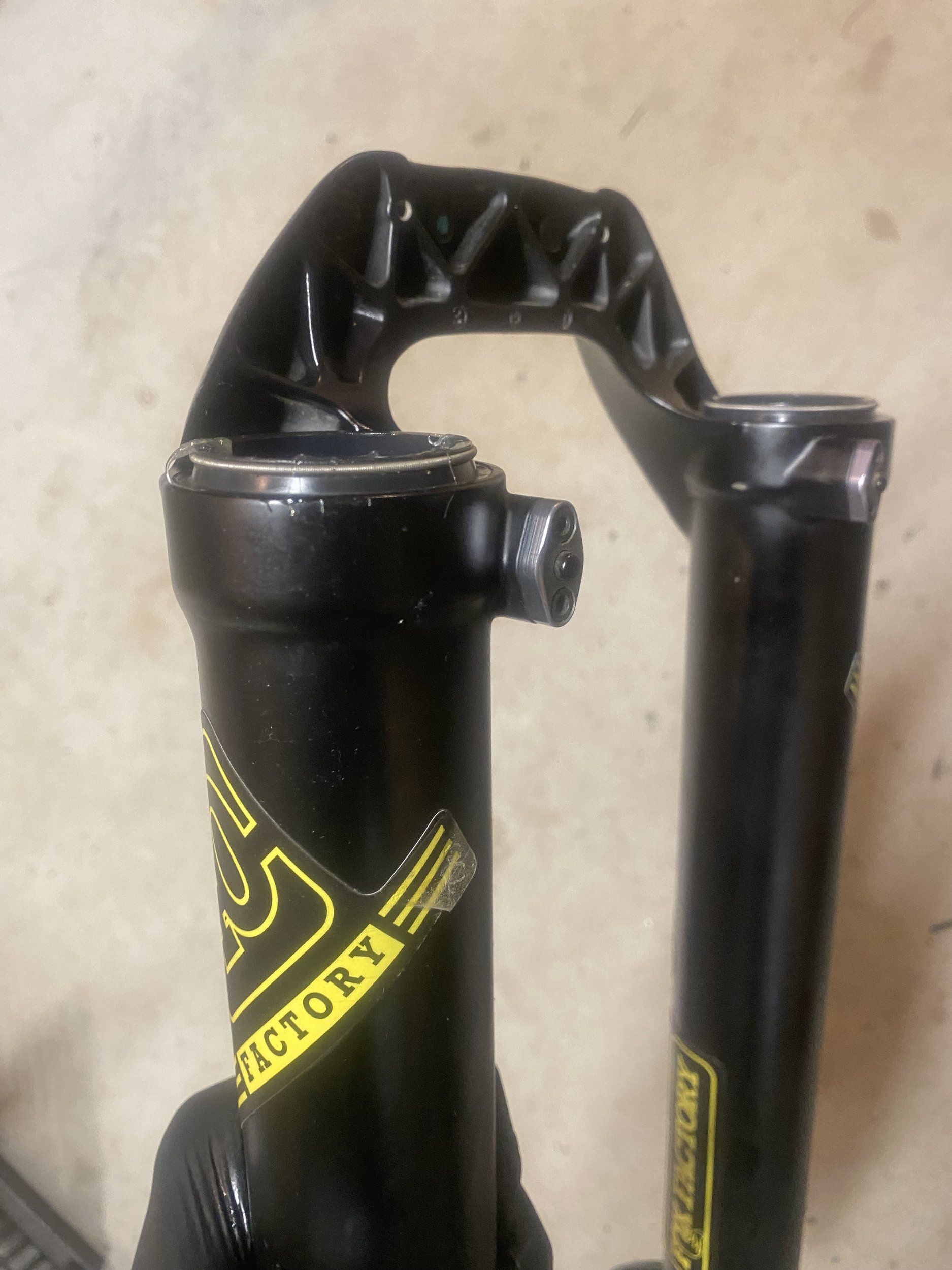

Frågetråden om dämparservice

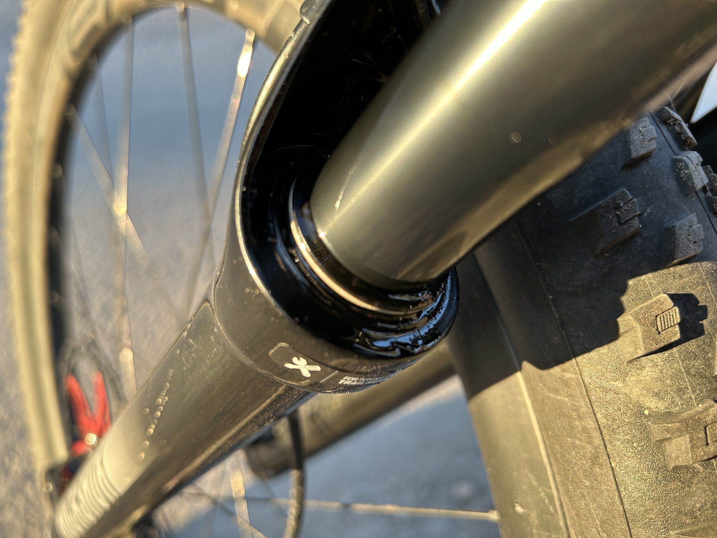

har ca 20mm stuck down på min öhlins 36 evo gaffel, vad går det att göra? är det direkt på att serva luftfjädern eller finns det nåt enklare? vart i slaglängden är equalising porten på öhlins?
plockade isär skiten och upptäckte att det var på tok för mycket olja i luftkammarna, flera mililiter när det skall vara en halv i vardera. osäker om det läckt in från ytterbenen eller om bara den som servade gaffeln sist klantade sig.
@kebarb s knep med att montera cykeln vertikalt kom iallfall till nytta!

Vet inte om den där PTFE infusion är så viktig i en bakdämpare. Det får någon som kan bättre svara på.
15.8 cSt @ 40C. But it thickens up worse in the cold than any other fluid I have tested.
At 0C it's about 7x thicker.
Pretty much any other brand of 15 cSt fork oil will do better at ambient and cold temps. I'd suggest Motorex 2.5wt (14.5 cSt @ 40C) which is 30% thinner at 0C.

Svarar på min egen fråts här.
Fox 5wt oljan har en cSt runt 15-16.
Den är relativt lik Torco 7, Rockshox 5 och Motorex 2.5.
Tror ptfe oljan bara är till grip dämparna, den här e till x2 float
Osäker om den har samma problem vid kyla

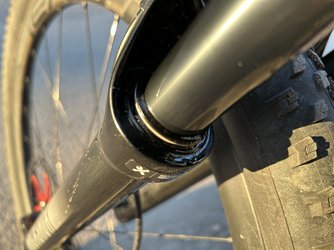

Vad är det för mög? Rockshox Judy på en ny spark. Efter 5 rundor sk man väl inte behöva torka olja av ytterbenen!?
Aldrig varit med om läckage men jag har alltid haft mer high end-gafflar… lämnar jag in den på xxl så vet dom troligen inget heller. Köra och avvakta? All den där oljan kom under 30-40 min aktiv körning.
Om den är ganska ny så är det inget konstigt om den fuktar lite.
