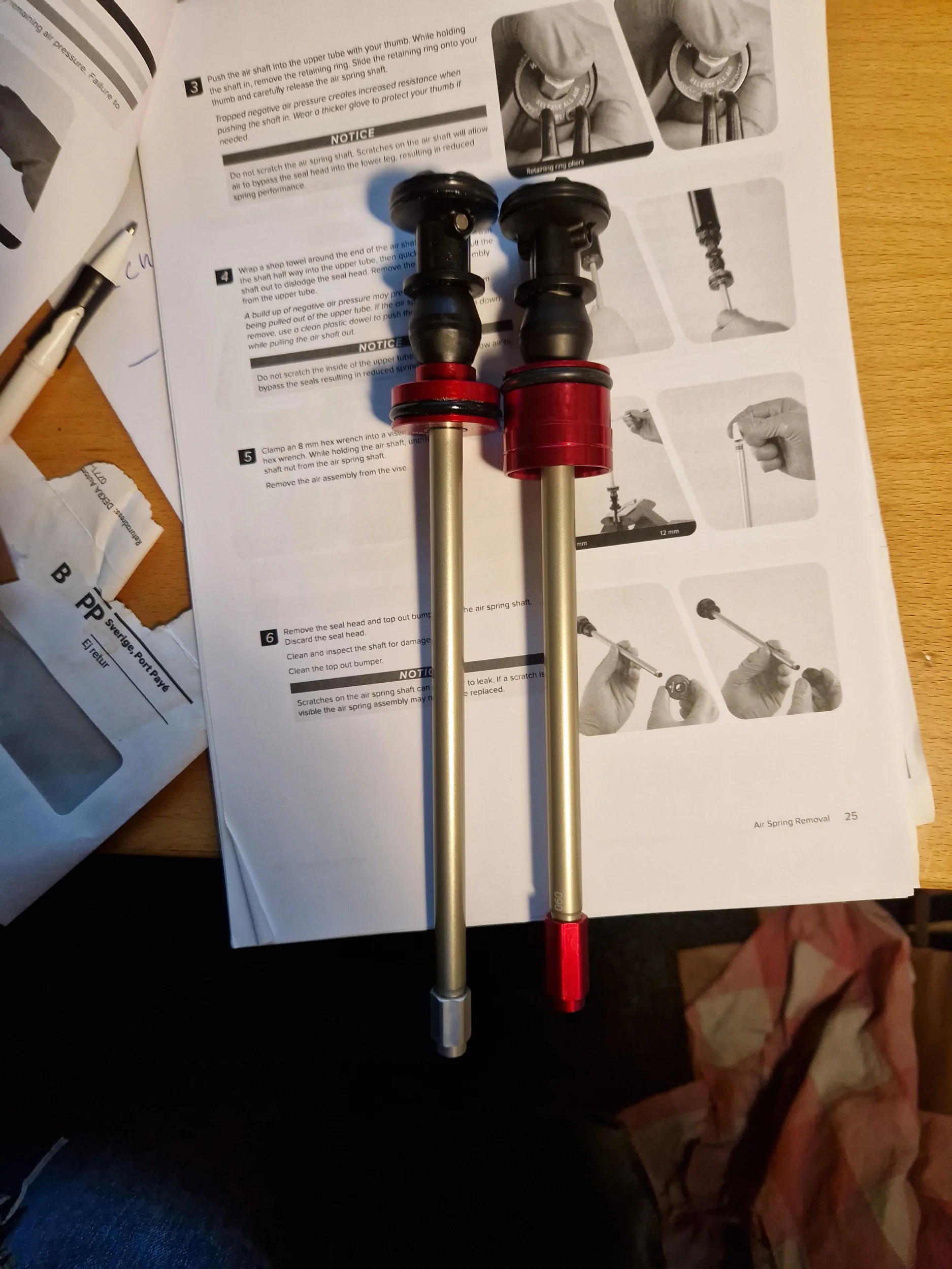

Konstigt det där. Hos RockShox är en 2016 Yari och Lyrik samma och går från 120 till 180 mm på Boost versionen.
Ser ut att passa.... är väl b1 mot c1...
Den nya är trög men det blir väl bra när det är smort.
då är bara frågan... b1 eller c1 på 130mm lyrik om man väger 40kg?

Visa bilaga 754523
Man kan byta B1 och C1. Ja trodde att jag var för sent till B1 till sonen men då upptäckte jag att man kan byta ut bara skaftet.
Ja, det ska gå fint att byta. Skaftet är samma. Egentligen är det bara skaftet jag behöver...
Jag har nog fler B1 seal head liggande
Jag lägger nog i minst ett token. Han gillar lågt tryck nu men vi får se när han testat lite riktigt stök och Lyrik....

B1 ger lite mer känslighet vid sag. Jag tycker om det och det borde också vara bra för barn. Man tappar 5 mm slag, men man kan höja 10 mm extra om det skulle vara problematiskt.
RockShox levererar med 2 tokens i gaffeln vid 130 mm slag. Jag kör en token färre, sonen kör en eller två fler än standard antal.

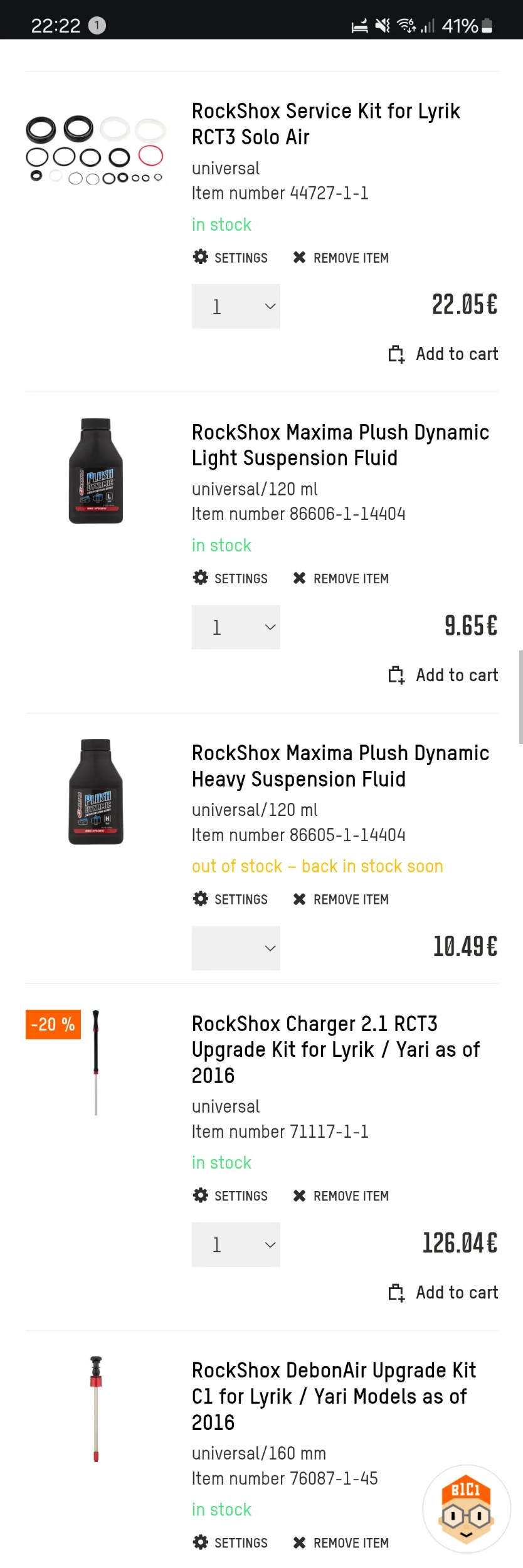

Vill byta airshaft i min Lyrik.
Har listat ut att den är nyare än 2016 och tror mig förstått att dessa bitar passar (charger 2.1 uppgraderingen vetefan om den blir av dock)
Har jag tänkt rätt?
Har sram butter som jag tror ska funka?
Och oljorna, bäst att köra deras egna eller ska man hitta nåt annat likvärdigt?
Visa bilaga 755805
Air shaften är klart värt det. Charger 2.1 också, skulle jag tänka. Dessutom riktigt bra pris! Det är inte mycket mer än en dämperservice.
Har du kollat vilken olja du behöver? Vanligtvis är det samma olja i både ben, så du behöver bara en. Koll också om du behöver dynamic seal grease (ofta inte om du har rätt olja). RS olja kostar inte så mycket, så jag skulle köra på det.

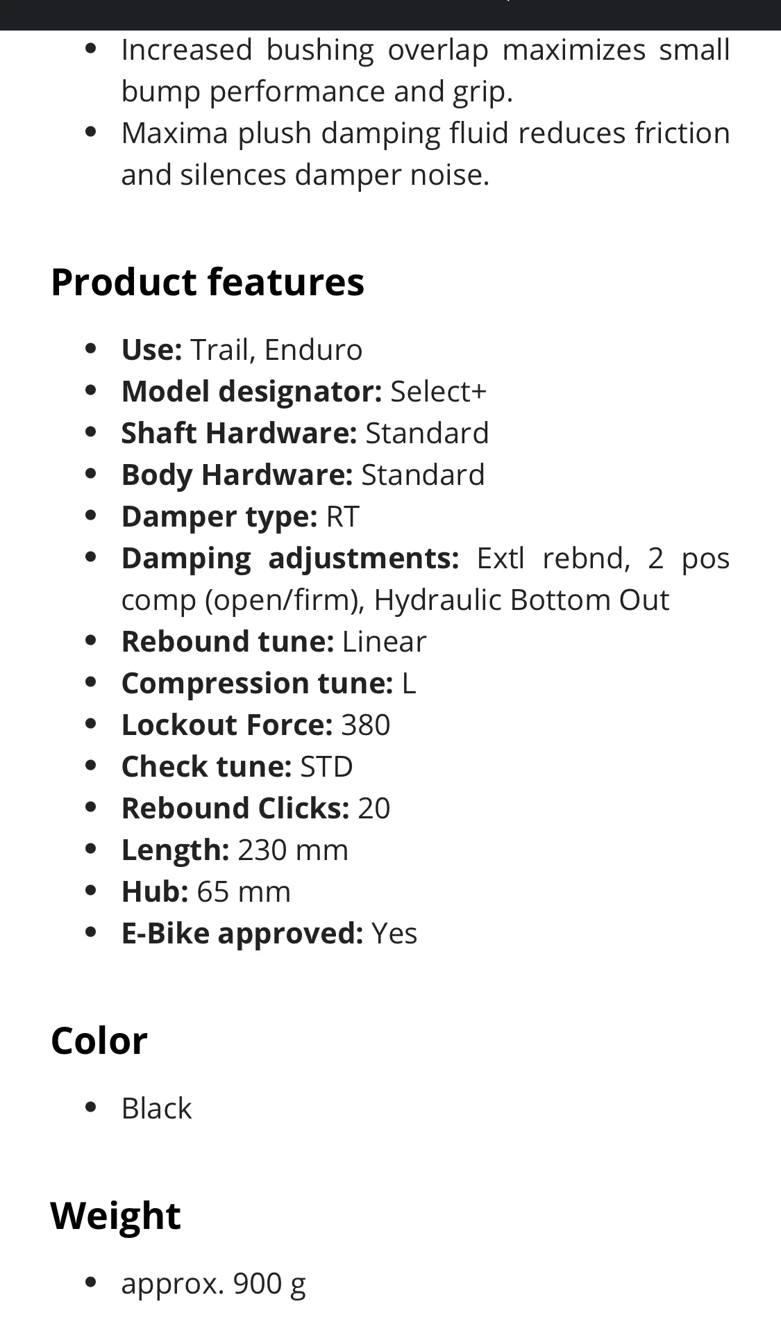

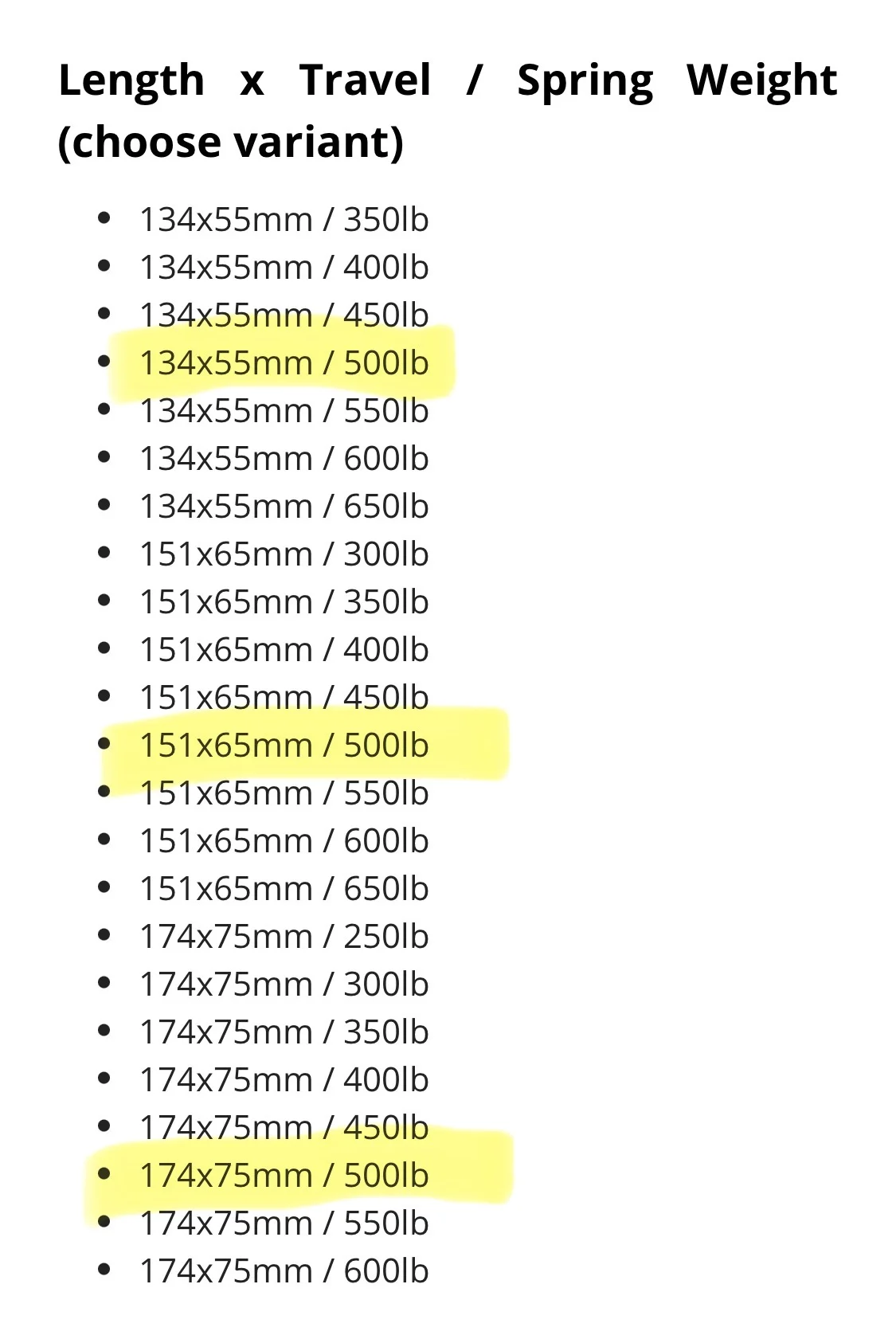

Hur vet jag vilken fjäder jag ska köpa till bakdämpare ?
Jag vill ha en 500lbsa-fjäder till en dämpare men fjädrarna kommer ju med tre olika storlekar. Vilken ska jag välja till den här dämparen ?
(Super Deluxe Coil Select+ 230x65)
Klipper in listan på fjäderstorlekar och uppgifter om dämparen.
Supertacksam gör input!

Med 65 mm slag på dämparen behöver du en fjäder som klarar minst 65 mm, så 151x65.
Aha, tack för förklaringen!
Jag var inte säker på vad måtten egentligen syftade på.
65 är alltså hur mycket den kan komprimeras "travel". Det är ett mått som egentligen ramen bestämmer.
Vad är 151mm "length" i så fall? Visar det hur lång fjädern är obelastad. ?
Hur kan jag se vilken fjäderlängd som passar till en specifik dämpare osv. ?
Antar jag måste hitta den uppgiften i databladet för dämparen ?
