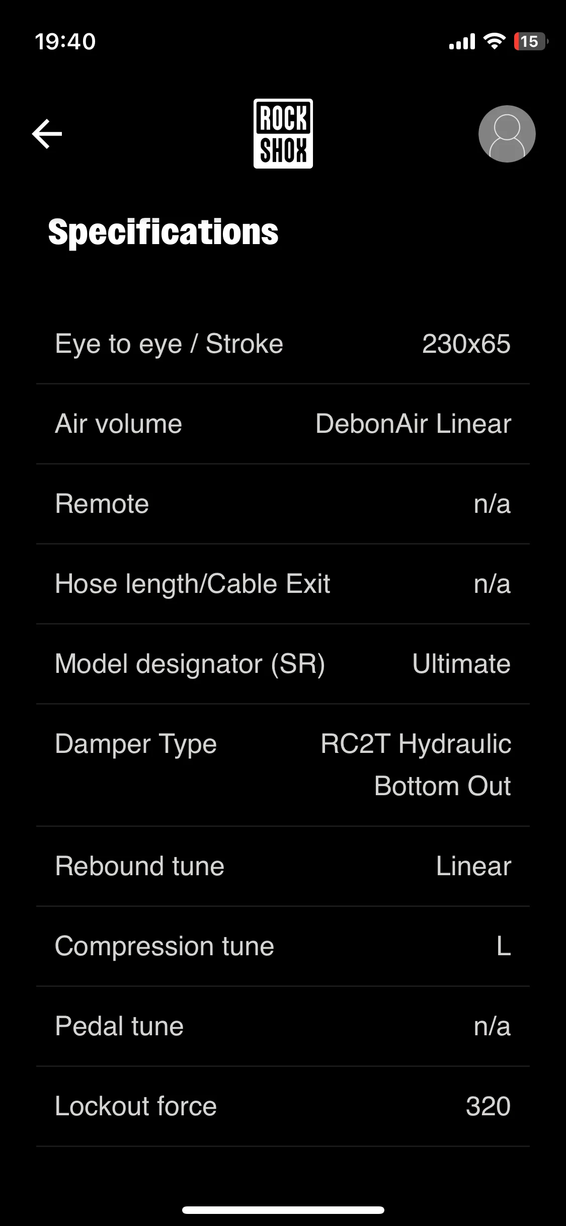

Halloj, ett par frågor gällande bakdämpare från Rockshox och hoppas få litet bra tankar.
Kan jag på något sätt använda en bakdämpare med måtten 230x65mm på en cykel som i orginal har en 230x60mm ?
Kan jag t.ex. stoppa i en bricka/distans eller liknande för att minska slaget från 65 till 60mm. Finns såna att köpa?
Eller ska jag bara byta dämpare rätt av och köra med pyttelite mer "sag"? Jag har svårt att se att cykeln (Canyon Strive med sk Horst-link fjädring) kan ta skada.

Så länge det inte är en HBO-modell är det generellt sett bara en distans. Behöver dock tas isär för att montera den.
Är det en HBOmodell av coil krävs en distans plus annan HBOpost, är det luft krävs en annan shock body + distans.

Det är en luftdämpare (Rockshox super delux ultimate)
Det låter som om dämparen inte passar rakt av i cykeln, är det lättast att sälja den vidare.
Men det är en bra dämpare så hoppas ju kunna uppgrdera min egen cykel med den.

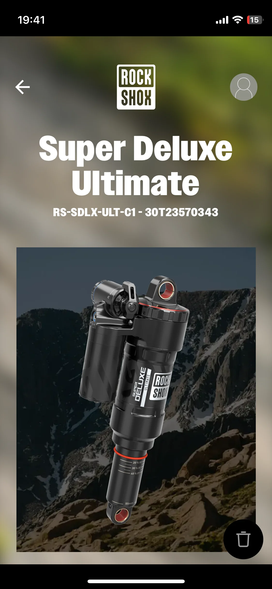

Har du koden på den så är det lätt att ta reda på via Trailhead.
Jorå🙂
Den nya (som kommer från ett ram-köp) har alltså 5mm mer slaglängd/stroke än dämparen som sitter på min Canyon strive. Dvs 65 vs 60mm. Eye-to-eye är samma (230mm) på båda dämparna.
Mvh
Emil
Frågetråden om dämparservice
Jorå🙂
Mvh
Emil
Visa bilaga 763897Visa bilaga 763898
Topp, en HBOversion, då är det distans + shock body med rätt nål för HBO.
Det finns som ett kit men det springer iväg i pengar.

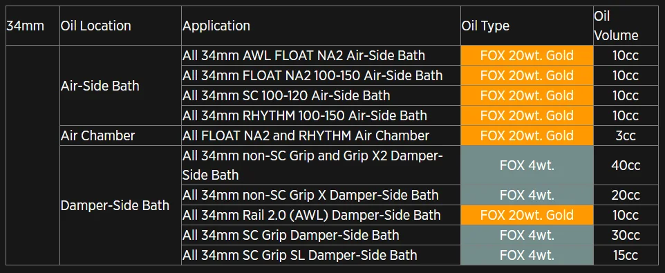

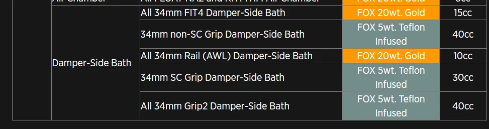

Jag har köpt en Fox Grip SL cartridge som jag ska montera i en Fox 34 SC (2024) som tidigare hade en FIT4 cartridge, men jag blir lite förvirrad av oljetabellerna för dämparsidan.
Kollar jag i 2024 års tabell så ska FIT4 ha 15ml 20wt Gold
I 2025 års tabell finns Grip SL med och ska ha 15ml 4wt.
Jag fattade det på tidigare diskussioner i tråden att 5wt teflon och 4wt är utbytbara (tror jag har en dunk 5wt teflon hemma), men varför byter man från 20wt gold till 4wt? Är det för att Grip SL-dämparen suger i sig mer olja än FIT4?

I 2025 års tabell finns Grip SL med och ska ha 15ml 4wt. Visa bilaga 766876
Ja. FIT4 skulle vara immun mot att sörpla ytterbensolja, medan GRIP (1 och 2) har det som feature, släpper ut överflödet / "självläker" luftningen så.

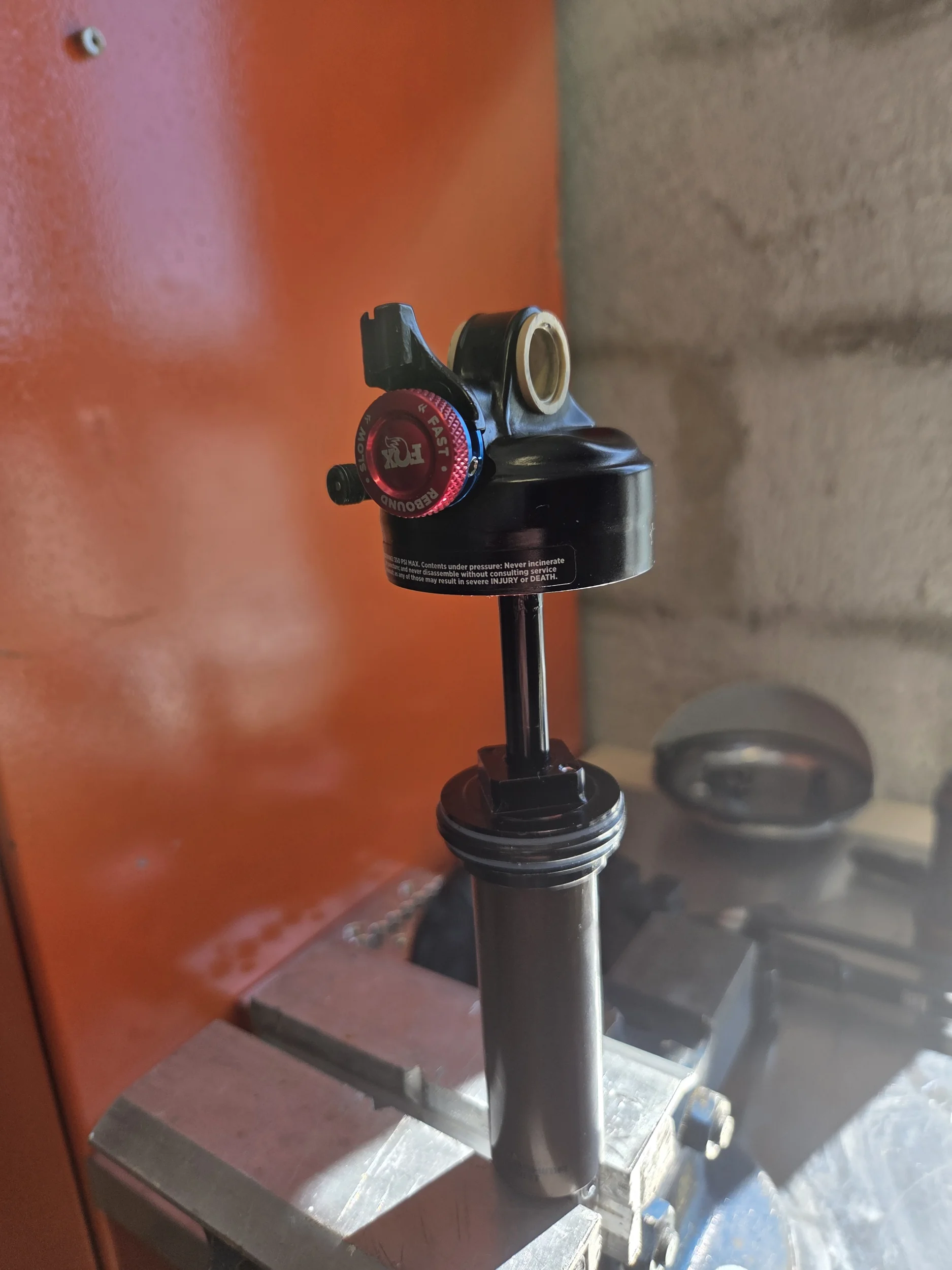

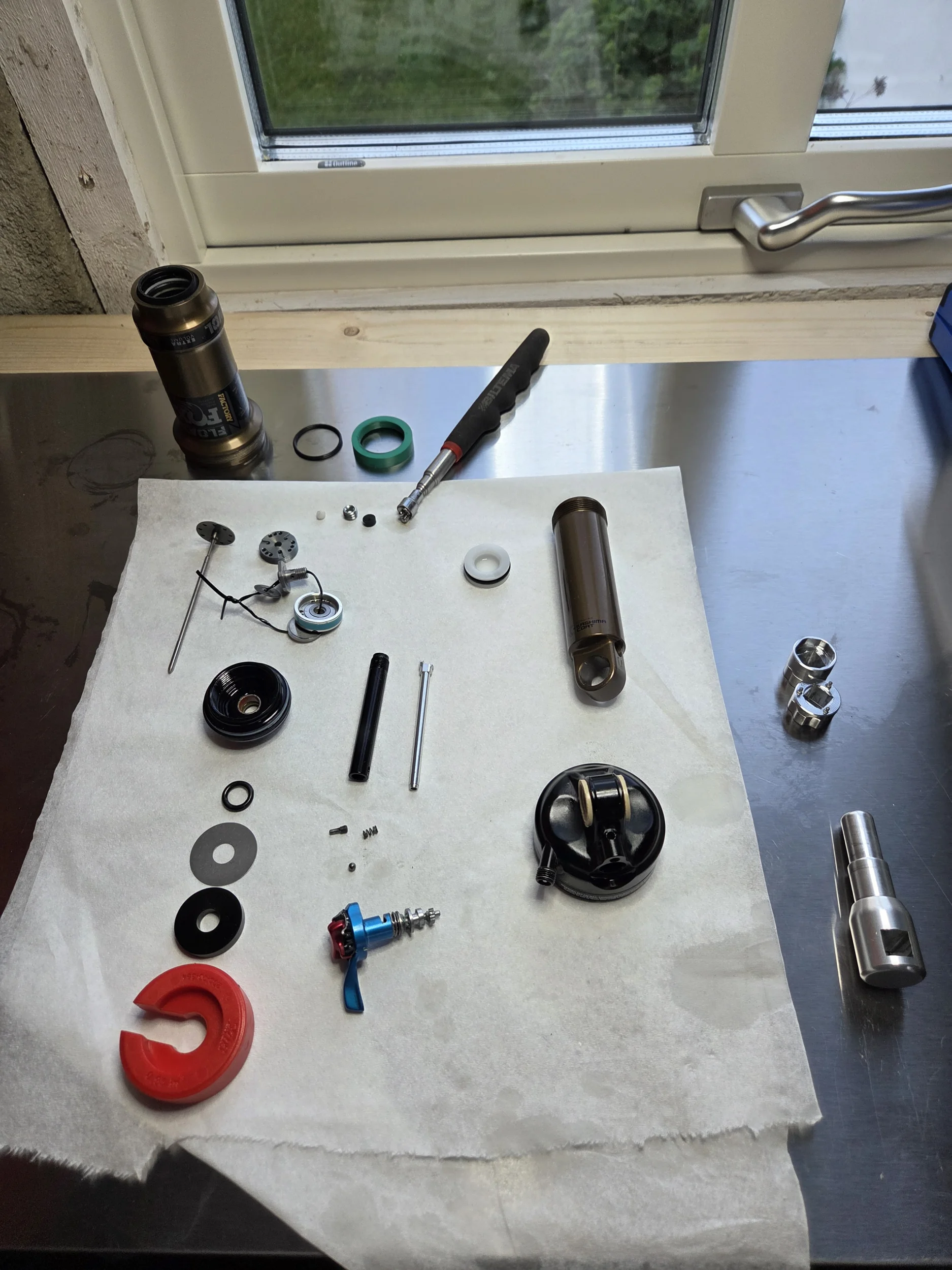

Behövs inte specialverktyg eller räcker att pumpa med luft och golvpump?
Det behövs tre verktyg (till höger på bilden) för att skruva isär den + en axelhållare för 9mm hål till skruvstädet.
Sen när den ska ihop igen behövs det antingen en kvävgasfyllning eller som jag gör en dämparpump som klarar 500psi och en nål som den på den här bilden och fyller med luft, och ett till litet verktyg för att stänga den "ventilen" där man trycker in nålen.
Så det är helt klart lite pyssel och en del kostnader för verktyg (sen har de naturligtvis olika verktyg till alla dämpare, så köper man en ny dämpare eller gaffel kan man nästan vara säker på att behöva fler verktyg/fixturer), men rent mekaniskt är det inte rocket science om man bara är försiktig och läser instruktionerna ordentligt.
Jag gör det inte själv för att jag tycker att service är dyrt (det är en del arbetstid om man ska vara noggrann, och en del investeringar) utan för att jag gillar att meka och tycker om att ha bra ordning på grejerna. Jag blev ordentligt missnöjd sist jag lämnade bort dämparen för "proffs-service" så nu har jag bara mig själv att skylla på och jag slipper boka tid för service.
Visa bilaga 770053
Visa bilaga 770053

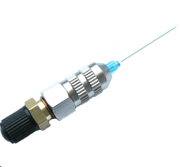

Det gick bra! Det som krånglade var luftfyllningen till IFP, nålen läckte vid kragen vid 400psi, bytte till en ny nål så funkade det, men jag ska försöka hitta en stabilare påfyllning till nästa gång.

Håller man bra trycket uppe när man drar ur nålen så skall det inte sjunka i ifp.
När jag fyllde nu så pumpade jag upp till 500psi, sen väntade jag några sekunder och såg så att inte trycket sjönk något innan jag drog ut nålen. Det pyser rätt länge ändå efteråt men det tror jag är dämparpumpens slang som töms genom den lilla nålen, det tar lite tid för luften att komma igenom där. Kunde haft en kulventil mellan nål och dämparpump så hade man sluppit det ljudet tror jag.
