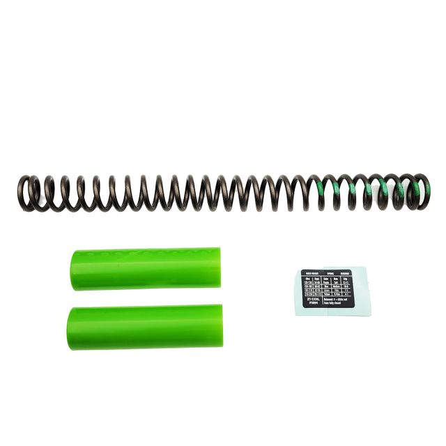

Kanske inte riktigt en servicefråga, men vet någon om det finns tredjepartsfjädrar som funkar i en Marzocchi bomber Z1 coil?
Alternativt var man kan få tag på en grön (firm) fjäder utan att behöva betala tull och fippla. Verkar vara slut överallt. Synd när gaffeln i övrigt är helt lysande.

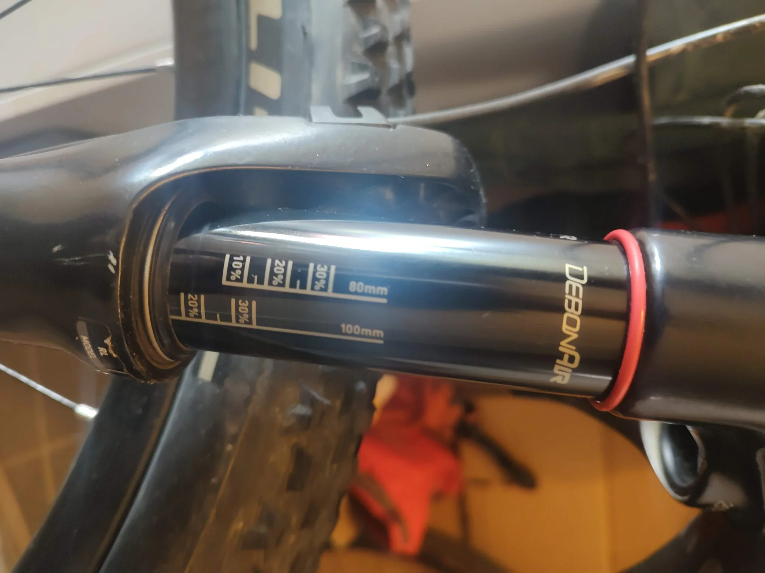

Hej,
Vad gäller dämparservice är jag nybörjare (såpass att detta kanske bör skrivas i "Frågor man inte vågar ställa"-tråden), och jag kan erkänna att jag inte lusläst alla 60 sidor här heller, men testar ändå...
Situation:
Jag har en Trek Top Fuel 9.8/9.9 SL från 2019 med original RockShox SID RL 100 mm. dämpare. Jag kan villigt erkänna att jag inte följt service-intervallen för gaffeln och den är troligtvis i stort behov av service vid det här laget. Jag har ju märkt att den fungerar allt sämre och nu fjädrar den inte ut helt heller, utan står alltid vid ~20 % sag-märkningen (bifogar bild). Lockouten är heller inte vad den borde vara även om skillnad fortfarande märks mellan öppen vs. låst.
Frågor:
  1. Är det lönt att göra en "stor"/200-h service på den nu?
    Då jag inte servat gafflar innan och heller inte har vare sig verktyg eller verkstad för det så behöver jag lämna in den.
    LBS i Östersund säger att de behöver skicka iväg den för det och att jag blir utan i åtminstone några veckor. Det lockar inte...
  2. Tyder att den inte fjädrar ut helt på större skada och att den aldrig kommer bli vad den en gång var? Är det lönt att lägga 2000(+) kr. på att få den servad då?
  3. Den är kompatibel med uppgradering till nyare dämparenheter såsom Race Day 2. Är det något som är lönt att uppgradera den med?
Bonusfrågor, möjligen off-topic:
  1. Jag skulle inte ha något emot att ha 110 eller 120 mm. gaffel heller då jag inte race:ar mer en sporadiskt nu (ca. 1-2 LL per år), och dessutom är väl nya XC-cyklar flackare, vilket väl blir resultatet med längre dämpning fram (fortfarande 100 mm. bak).
    Är det mer värt att köpa en ny gaffel?
  2. Om ja, vilken?
    1. 32 vs. 34/35 mm. stanchion?
    2. Måste väl vara "push-to-unlock" för att det ska lira med befintlig bak-dämpare, mitt TwistLoc remote samt ha 10 mm. "cable pull". För SID är det väl då 2-positions = öppen/låst. Fungerar Fox också?
    3. Begagnat - Är det ett alternativ om man vill komma billigare undan?
  3. Kommer det bli/kännas galet när den befintliga gaffeln har 51 mm. offset, medan nästan alla nya har 44 mm.?
    1. Kan tänka mig att det påverkar att jag går från 100 mm. till 110 eller 120 mm. samtidigt, men spekulerar bara...
    2. Frågade AI-chat-bot och fick svaret att "om cykeln är designad för 51 mm. är det troligen bäst att behålla det", men vet inte om den räknade med att jag förlänger den samtidigt då.
Stort tack för hjälpen!

Att den suger ned beror kanske på att luftskaft behöver service. Det kan du fixa själv ganska enkelt.
Om din lbs säger att de måste skicka iväg grejerna för att få service så skulle börja handla någon annanstans eller skicka iväg till total suspension solutions på egen hand inte.värt stt ge din lbs pengar fär stt de ska skicka iväg något. Det är bara att kastar bort pengar och tid.
Dämparna har jag dålig koll på eftersom.jag inte kör med xc-gaffel själv så det låter jag vara osagt.
Men om du nu ändå önskar en mer kapabel gaffel med längre slaglä gs så hade jag köpt en Manitou Mattoc Pro som nog är den bästa gaffeln i det segmentet med bland annat hydraulisk bottom out och 3 luftkamrar som man finner på Öhlins och EXT.

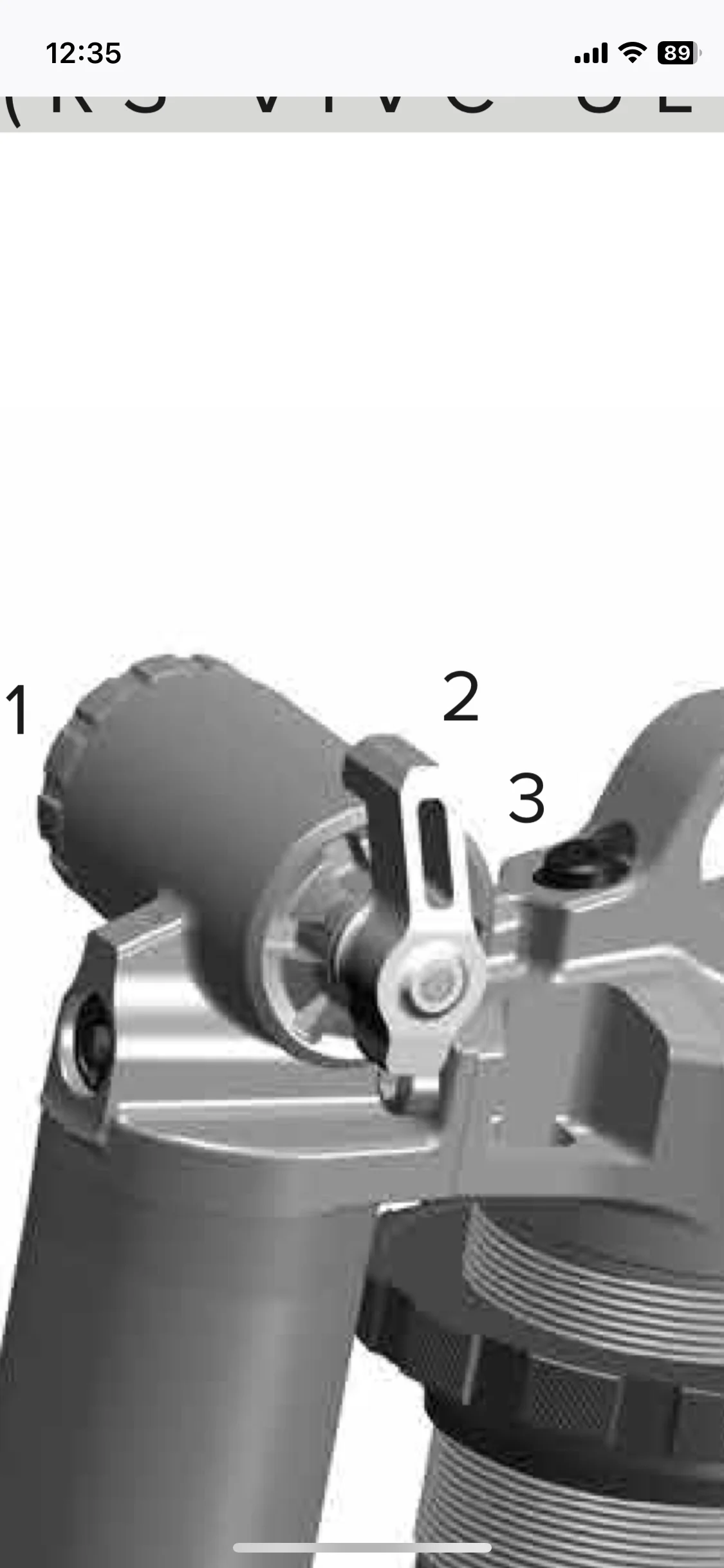

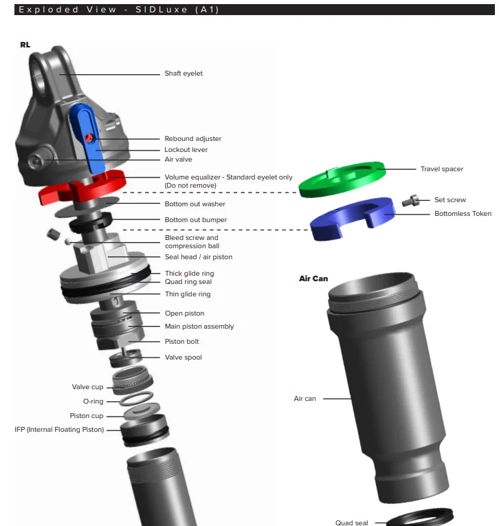

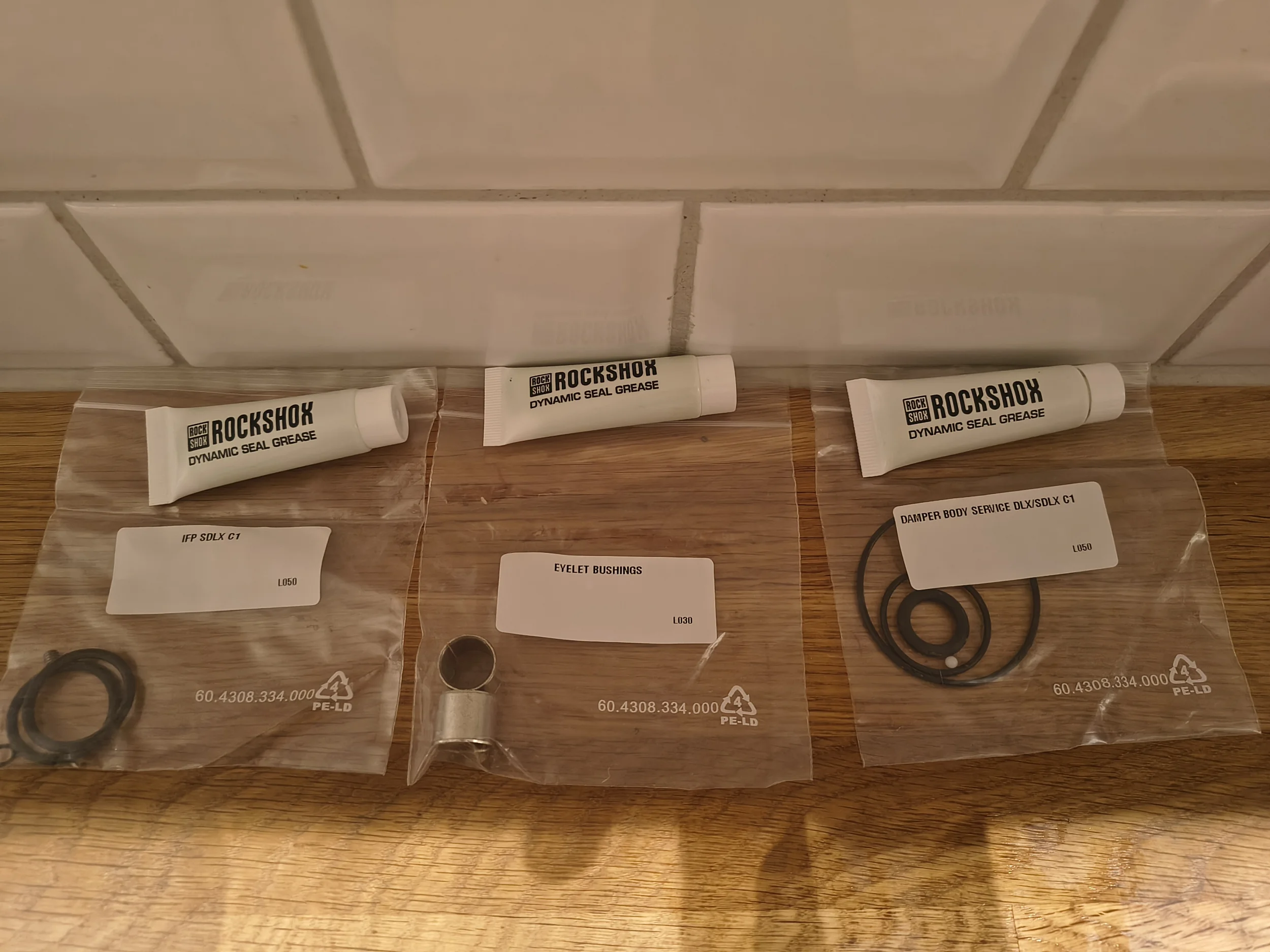

Är minst normalhändig, men har bara gjort service på min Sid C1 tidigare.
Nu har jag skaffat mig en beggad Sidluxe 165x40 som jag dels vill ta bort travel spacern i eftersom jag byter länkage på cykeln för att ta en 165x45 dämpare och när man ändå håller på känns det dumt att inte göra lilla servicen.
Är det ett lämpligt projekt för någon som inte skruvat så mycket med dämpare tidigare att youtuba fram processen och sätta igång eller är det lämpligare att skicka den någonstans?

Nu äger jag ingen sidluxe men det ser ut som att travel spacern inte är delbar, i så fall måste du riva isär dämparen helt för att få bort den, det hade jag inte gett mig på om du inte har erfarenhet av det.
Alternativt om du inte bryr dig om travel spacern kan du kanske bara klippa bort den, det ser du om du bara tömmer dämparen på luft och skruvar av luftburken.

Ja, läste igenom sevicemanualen efter att jag postat.
Jag borde nog ordna så jag kan göra en hel 200h service om jag ska ge mig på det, verkar inte omöjligt men lite pill ser det ut att vara. Printa ut ett verktyg för höjdinställning av IFP (eller karva ut en träregel) samt skruvstädshållare lär ju tas med i tidsplaneringen, ventiladaptern får jag nog köpa.

Tjena,
kan jag justera läget för vredet (2 i bilden) moturs ca 90 grader?
Som det är nu, tar vredet/spaken i länkaget vid låsta läget på dämparen (RS coil ultimate vivid). Det tar alltså preciiiiis i och "låser upp" dämparen.
Jag behöver justera vredet ett par grader moturs, helst 90* för att lösa problemet och få det att funka bra på cykeln.
Jag gissar att det går att justera, men är det någon som vet säkert?
Mvh
Emil
Frågetråden om dämparservice
Tjena,
Mvh
Emil
Visa bilaga 806845
Svarar mig själv (lättare när jag kunnat kolla på dämparen)
- Ja, sitter en liten skruv som fäster vredet. Vredet kan justeras i steg och flyttas på axeln. Ca. 30-40grader per "steg"
Bra konstruktion av Rockshox ! Det tackar jag för.🙂

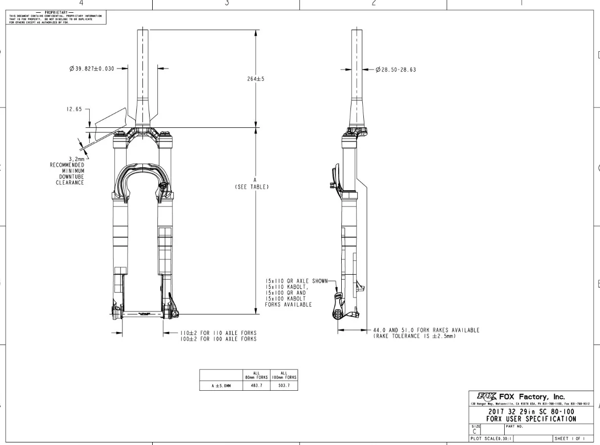

Har en FOX32 gaffel från 2018 där ena innerbenet belönats med en tråkig nötning från en "stänkskärm" så det är mer än att putsa upp och köra vidare, skulle därför behöva köpa nya innerben.
Part number: 910-18-167
Description: 2018, 32, A, FLOAT SC, 29in, P-S, 100, Grip Remote, Psh-Lk, (1pm CP), Shiny Blk, No Logo, 15QRx110, 1.5 T, 44mm Rake, OE
Fråga: är det samma inneben till 15x100 resp 15x110 nämligen hittat:
Visa bilaga 812487
Hej, dessvärre är det ett annat C/C mått på Boost (110mm) kontra non Boost.

Rensar i förrådet och hittade dessa. Kommer från en tid där 50h servicekit inte fanns, så fick köpa ett 200h istället för att plocka delarna jag ville ha.
Vart för en rockshox deluxe select+ Debonair+.
Skänkes till bättre behövande.

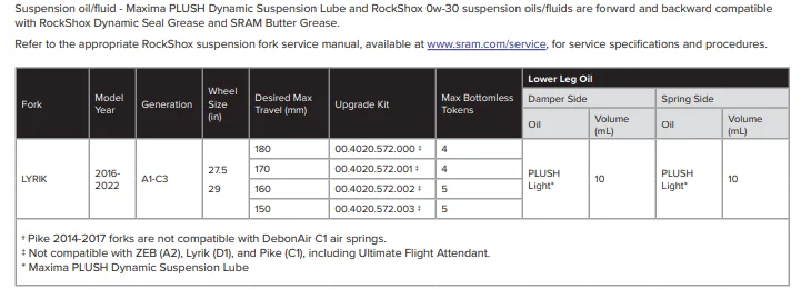

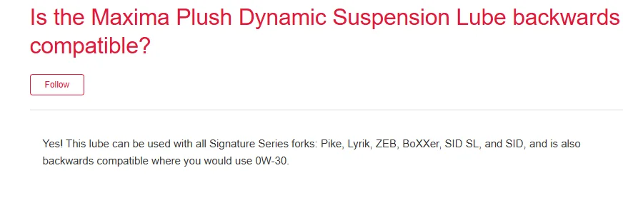

Vi har behövt en FAQ så man inte behöver börja en utredning varje vår
kan ni utläsa vad fan plush light är utifrån detta (upgrade manual debon air)
Det bör vare 0w-30 baserat på att det är det man ska ha enligt 2020 års manual. Sen ska man dessutom in och rota i upper också men det skriver de inget alls om i tabellen.
Man ska ha i plush heavy enligt löpande text. Enligt 2020 får det bra att trycka i lite 0w-30 om man använder grease istället för butter. 2022 ska man tydligen ha i heavy istället.
Enligt google så är heavy 30wt - som jag inte verkar ha hemma. Stämmer det?
Jag gissar att debonair inte vet om den sitter i en 2020 eller i en 2022?
EDIT. SRAM är ju jävligt roliga också
Kanske bara fanns Plush innan de kom på att det skulle finnas heavy men då kan man ju uppdatera sin jävla FAQ
generellt verkar skillnaden på 0w-30 och 30 vara att 0w funkar bättre i en motor på vintern - så man undrar vad för black magic RS har blandat i sin heavy lube som gör livet bättre just i upper sprint leg.
Som jag förstår 2020 års manual så kom de på att sram seal grease trots allt inte var backwards compatible med butter så de recommenderar 3ml 0w-30 för att sätta lite fart på grejorna.
I 2022 vill man istället ha i 3wt och dessutom droppa 1ml 30wt på sealhead sidan. För ännu mer fart får man anta.
EDIT. Light är tydligen 7.5wt.
