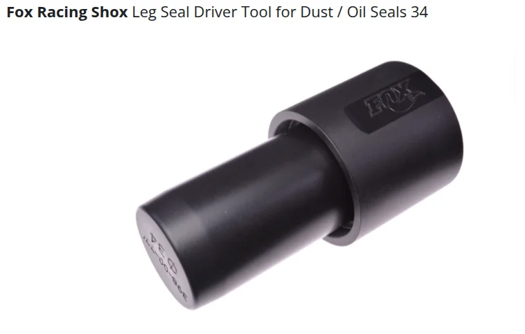

Jag har en Fox 2022 PERFORMANCE ELITE 34 FLOAT 29 140 som jag tänkte göra liten service på.
Glad i hågen skriver jag in serienummer och tror att jag ska komma till en sida som ger info om den specifika gaffeln, men icke. Det leder till en generisk sida med diverse gafflar, som har sidor som hänvisar vidare till sidor i rena rama cirkel referensen.
Jag tror dock att jag hittat det mesta jag behöver (längre ner) men har två specifika frågor
-Moment damper side lyckas jag dock inte hitta
-Behövs det en Driver a EUR 47?

Det är så mycket enklare med rätt verktyg men det behöver definitivt inte vara original. Jag köpte från Amazon och Bitul (direkt från tillverkaren med banköverföring). Fungerar perfekt.

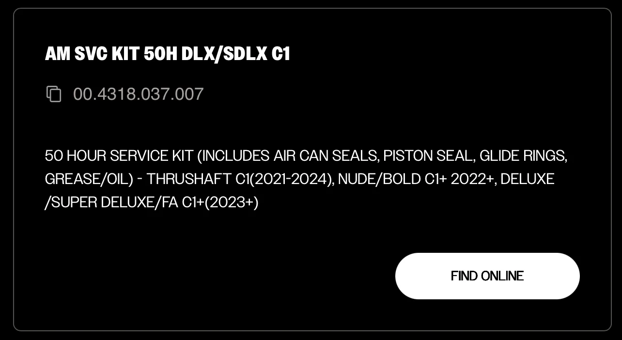

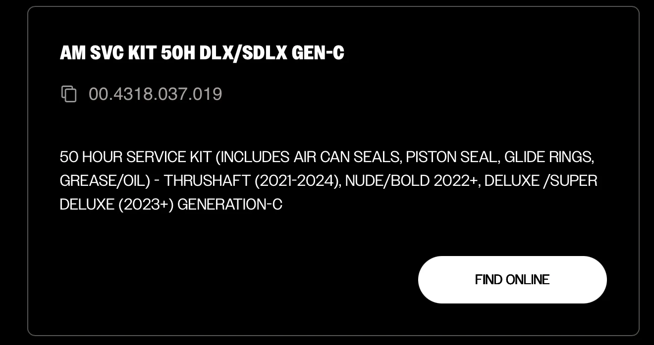

Sorry men med ny hoj (och ny modell på bakdämp) blir jag återigen osäker på vilket 50hr servicekit som gäller...
Matade in serienumret på Trailhead och fick då två olika förslag på 50hr kit för min dämpare. Se nedan. Vilken av dessa är det som gäller?
Frågetråden om dämparservice
Visa bilaga 818479Visa bilaga 818480Visa bilaga 818481
Enda skillnad jag kan ser är att 007 har Plush Dynamic light olja och 019 15w50. Min gissning är att 019 är nya versionen med ny olja. Ingen nämnvärd skillnad alltså.

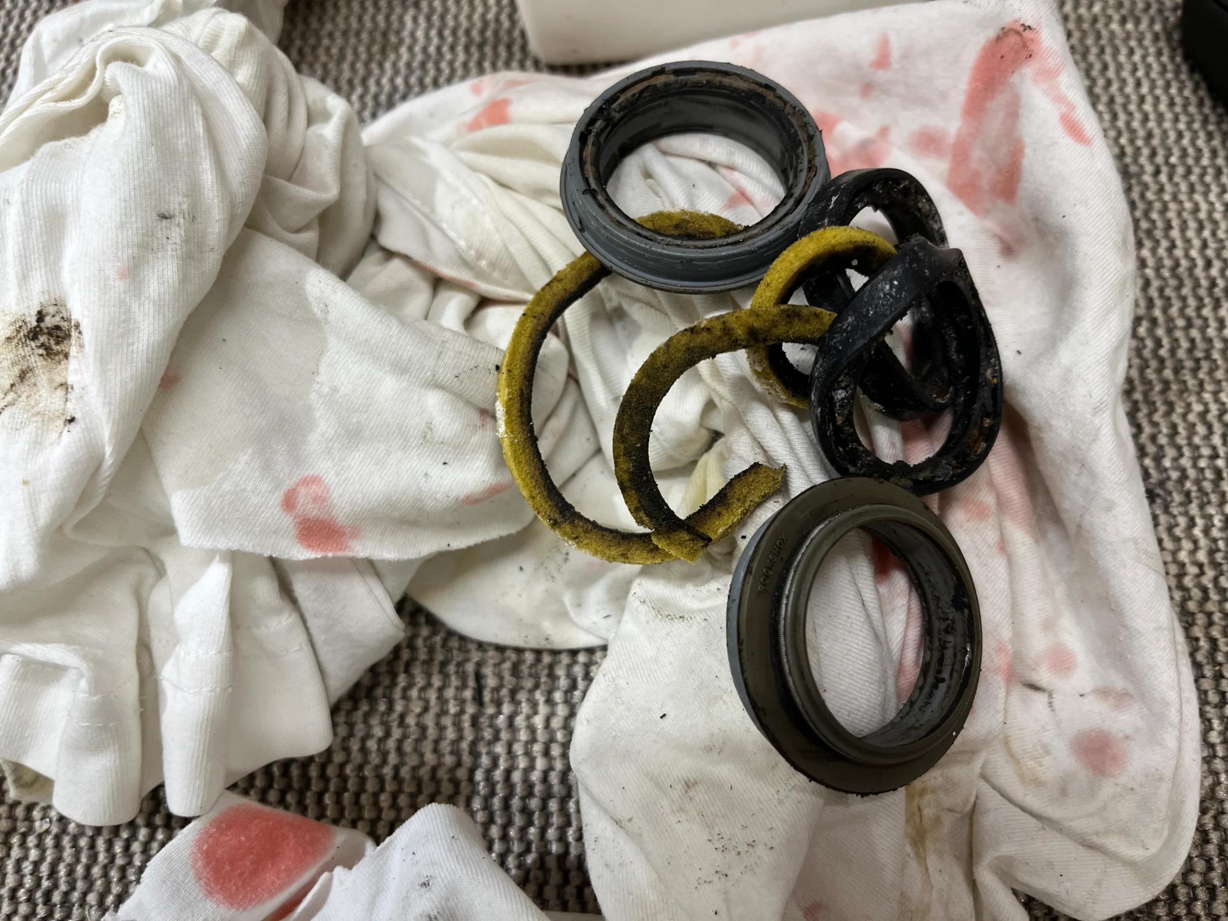

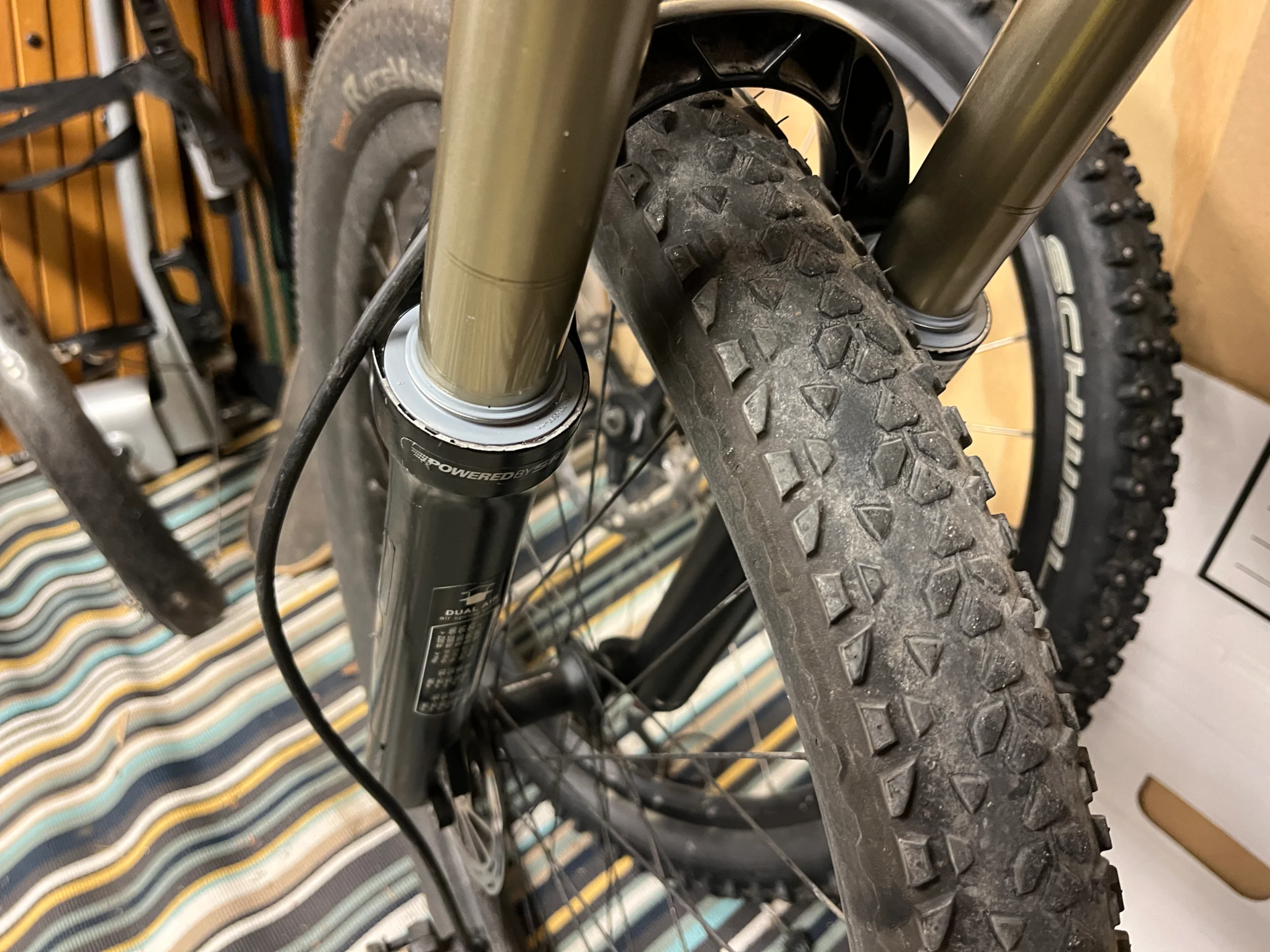

Sådär ja. Min 26” Reba från någon gång innan 2006 har äntligen fått sitt första byte av packningar, skumringar och den svarta packningen som sitter under. Det var på tiden om man säger så.
Den går i ur och skur som pendlare och mår förvånansvärt bra trots att jag har negligerat den totalt.
Sista bilden är från 2006 tror jag. Cykeln är sig rätt lik än idag. Dock singelklinga och skivbromsar.
Nästa halvordentliga service blir nog om tio år. 20 år var lite väl långt.

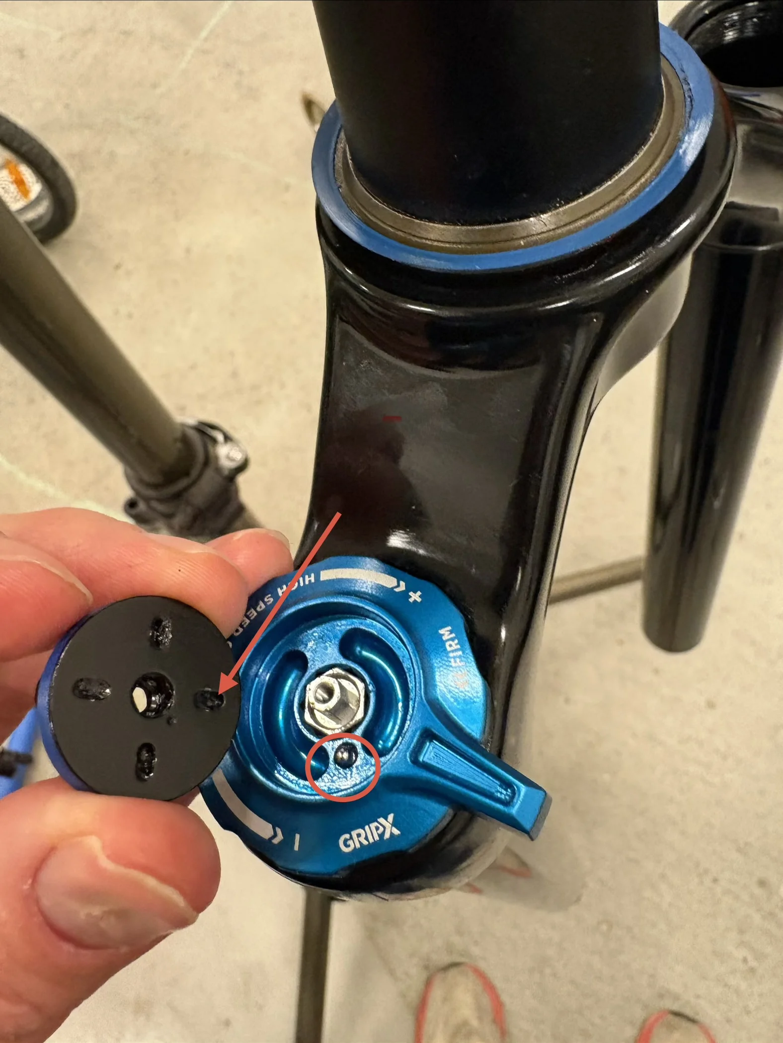

Inte direkt en service fråga men monterade en grip x dämpare i min Fox 34 och håller på att bli galen på monteringen av reglagen för kompression. HSC vredet gick fint men LSC vredet får jag inte till. Har följt denna guide https://tech.ridefox.com/bike/servi...026-grip-x-topcap-interface-part-installation men hur jag än monterar vredet så går det inte att vrida det.
Går fint att vrida LSC med en hylsa men inte med vredet. Har testat att montera med kulan på en av tänderna då blir det helt låst, vid montering mellan tänderna så funkar ett klick sedan låst. Fjädern under kulan funkar o h testat att vända den. Någon som har koll??

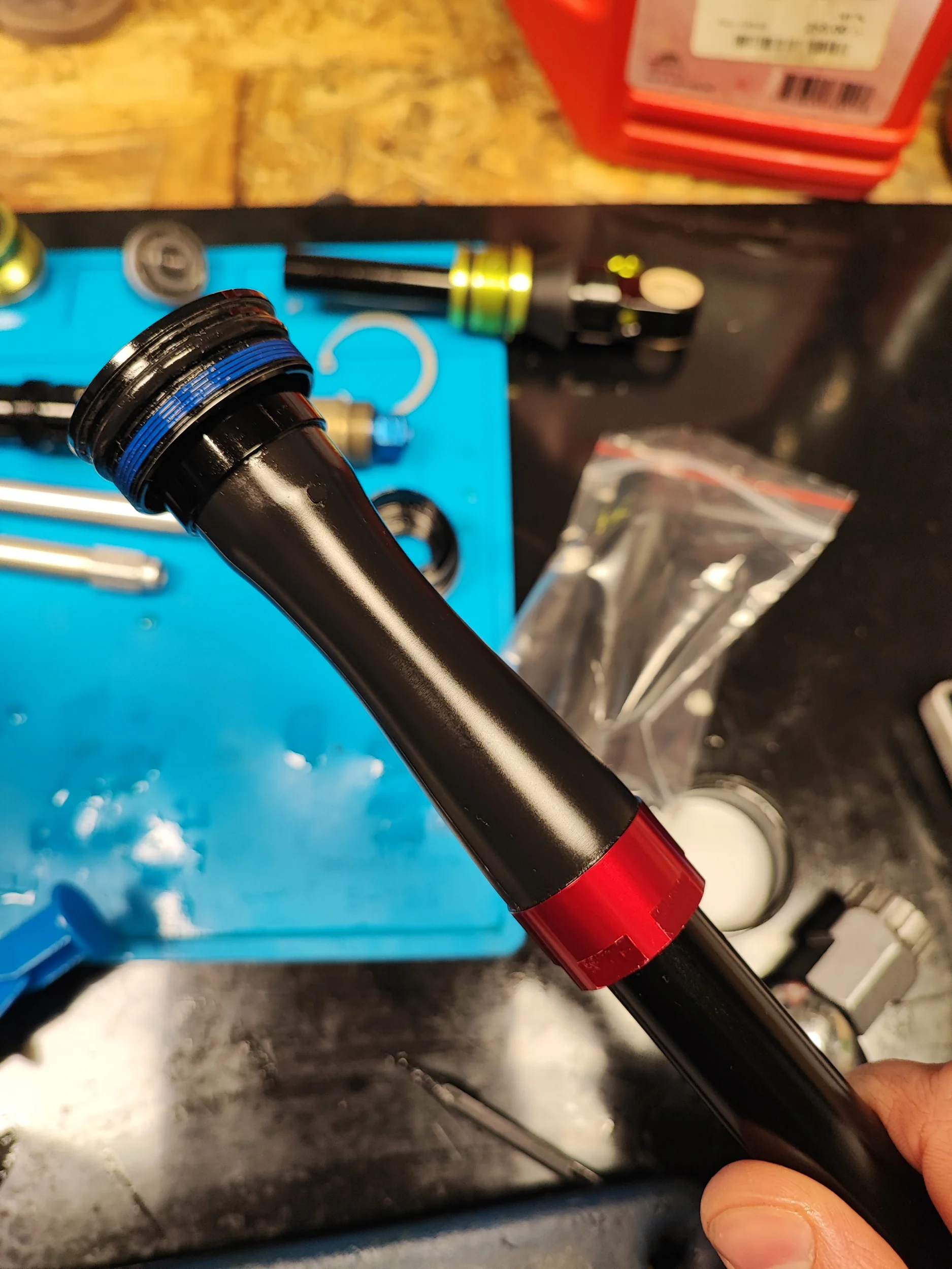

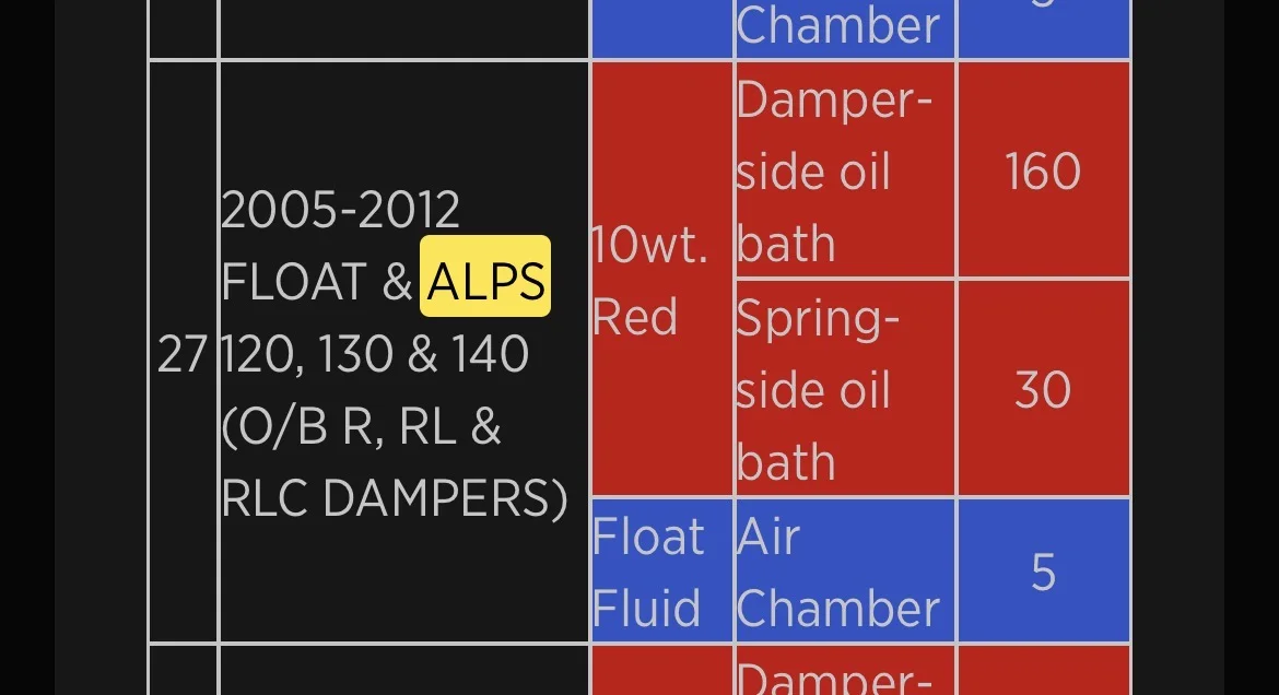

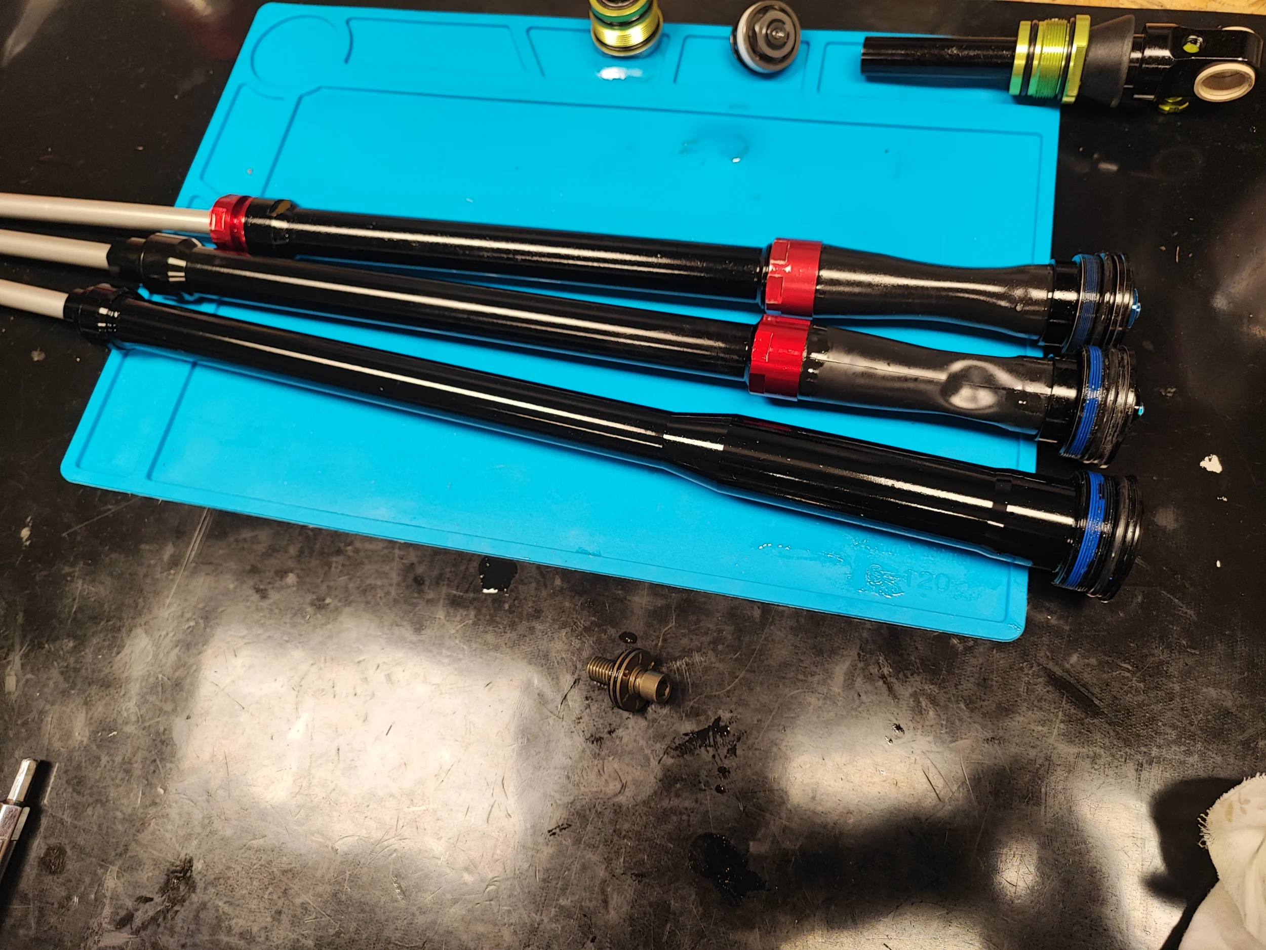

Hej gott folk.
Har nyligen vågat mig in i dämparservice. Först med underbensservice på en Revelation, senast luftskaftbyte på en Pike. Lite läskigt att meka med dyra prylar men kul!
Nu har jag plockat ner en Fox Alps 32 140mm som ska få sig en omgång. Överbenen är lite slitna men hoppas det ska funka ok. Ska köpa ett service kit.
Bra mycket mer olja i den här gaffeln än de Rockshox jag skruvat på tidigare.
Vilken billig olja kan jag använda i den här gaffeln? Kanske denna?
Hej gott folk.
Visa bilaga 821088
Snarare i så fall denna:

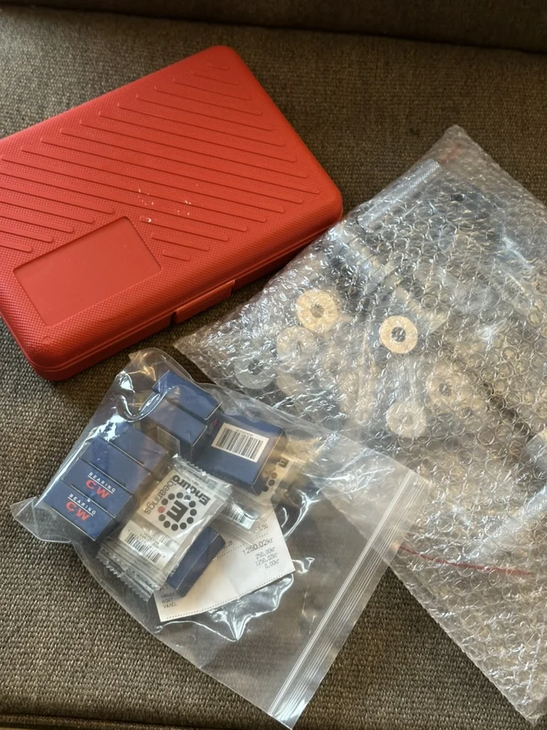

Så har jag då äntligen verktyg och delar för att byta ut alla lager i länkaget. Är det någon större poäng med att ta och plocka bort tätningen på alla lager och fylla med fett, eller är det total överkurs?
Visa bilaga 821401
Helt klart värt att göra, tar inte mycket extra tid när du ändå är i farten och beroende på lagerkvalitet så håller dom nog dubbelt så länge. Och använd kvalitetsfett.
Mina Enduro Max är inne på 3e säsongen nu och länkaget känns fortfarande som nytt, brukar annars behöva byta några varje säsong.

Visa bilaga 821401
Alltså, det är ju dubbelt. Du skadar oundvikligen tätningen på kuppen. Så jag brukar låta bli och göra en halvtidsuppfräschning senare istället på lager av lite bättre kvalitet. De allra billigaste lagren fettar jag.
Jag skulle aldrig öppna nya lager. De borde väl rimligtvis levereras smorda, och dessutom känns det som om man sabbar tätningarna lite grann varje gång man öppnar upp dem. Jag kör numera med Fushi-lager från aliexpress och till och med dem är riktigt infettade.
Är man försiktig och använder rätt verktyg så kan man öppna RS lager utan att skada gummitätnimgen, och av egen erfarenhet så håller länkagelager(Max) längre när jag lägger i eget fett.
