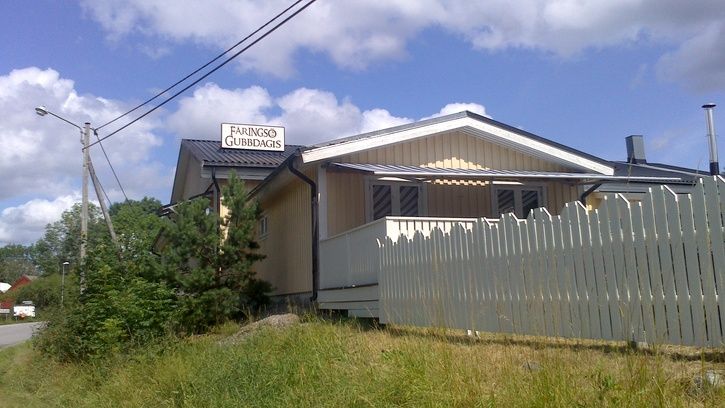

Ngn som vet vad det här är? En konkurrent till Clas Ohlson?
