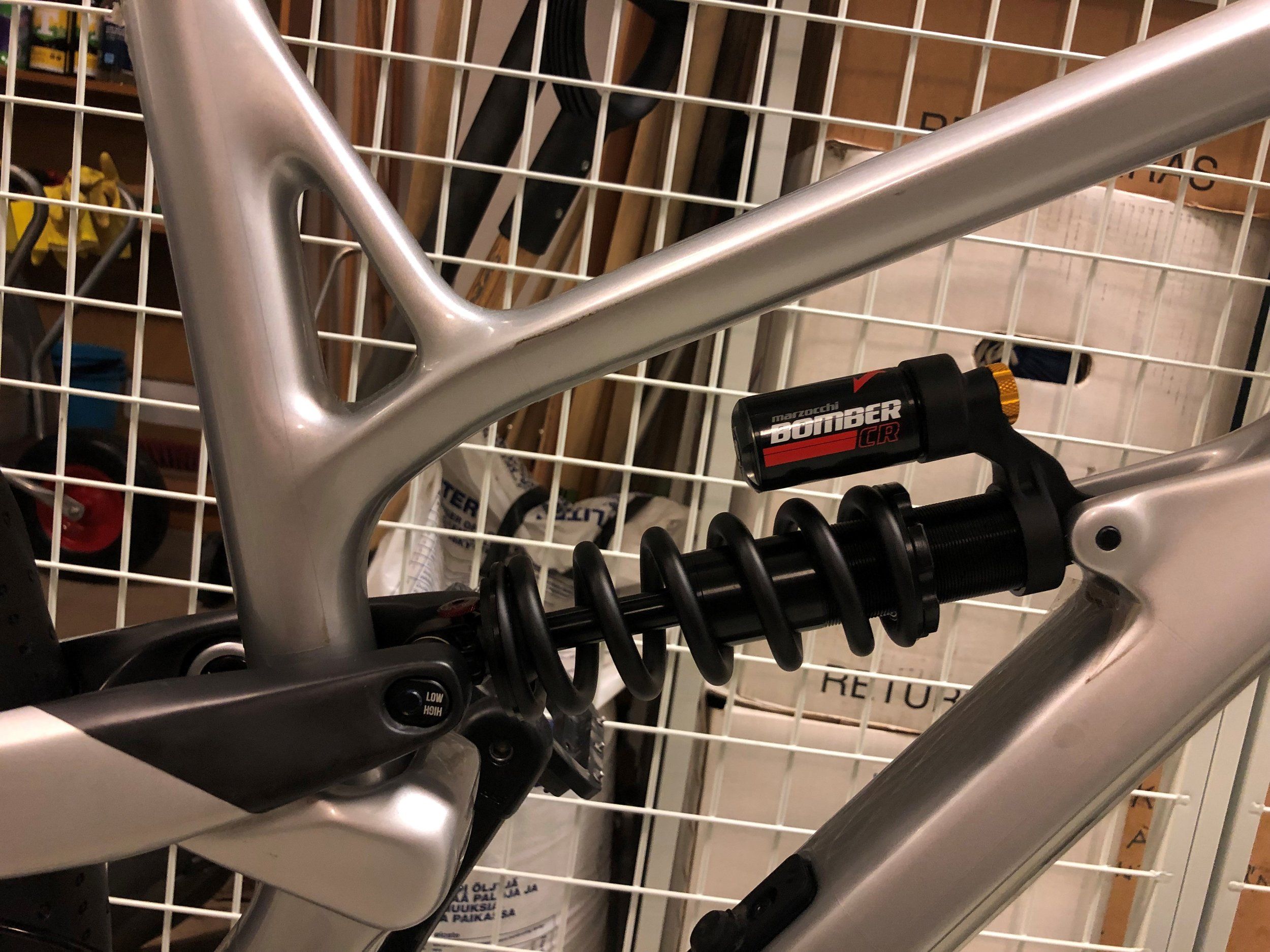

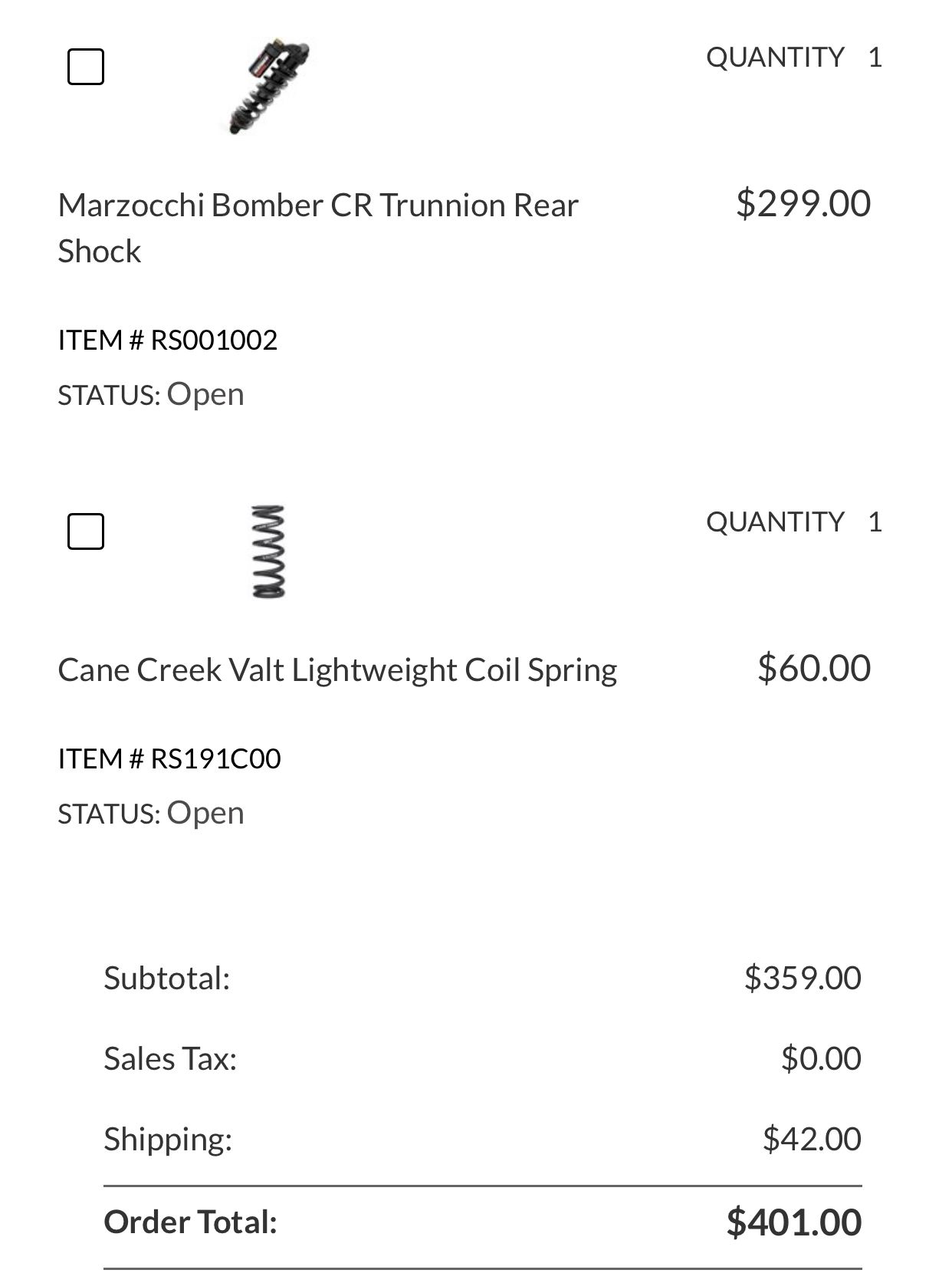

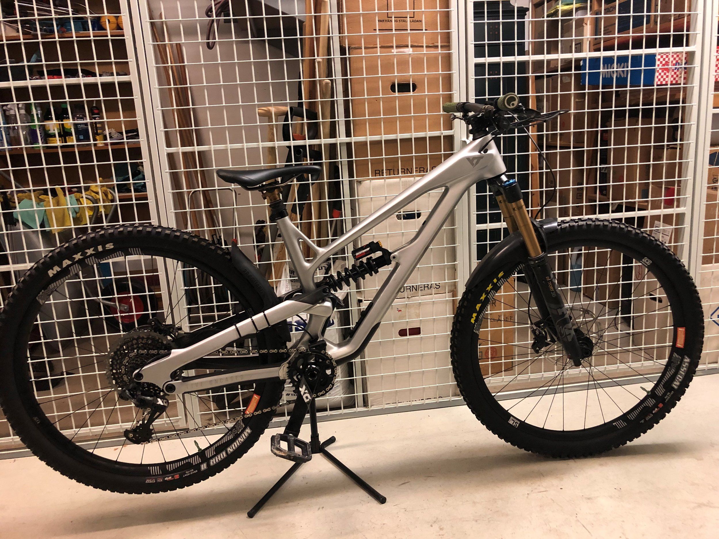

Tack för tipsen @yonsson. Nu har jag äntligen fått hemma alla prylar jag behövde och monterade dämparen på min YT Jeffsy igår kväll. Testkörde bara lite på platten i vårt garage så kan inte ge något omdöme ännu. Förhoppningsvis kan jag få till en runda på söndag.
Tänkte bara dela med mig vad som införskaffades och varifrån så att andra kan få hjälp:
Marzocchi Bomer CR 210x55mm (från Bikester, 3895kr).
Cane Creek Valt Lightweight Steel Coil for Double Barrel, 200 mm, 500lbs (från Bike-discount, 62,50EUR)
Cane Creek Spring Clip Adapter for Double Barrel / Marzocchi / Fox Rear Shocks 2st (vet inte om det behövs två men det kändes som jag fick bäst fit med en på varje ände) (från Bike-discount, 7,88EUR x 2)
(dessa finns även på JBPs verkstad även fast de inte syns på hemsidan, hade lite svårt att hitta dessa till en början)
Jag använde samma bussningar som jag hade från min Fox DPX2 som satt på innan. Försökte MacGyvra en lösning för att ta loss och montera men jag köpte en billigare lagerpress från Amazon som funkade förvånansvärt bra
    611.7 KB · Besök: 121
    890.9 KB · Besök: 118

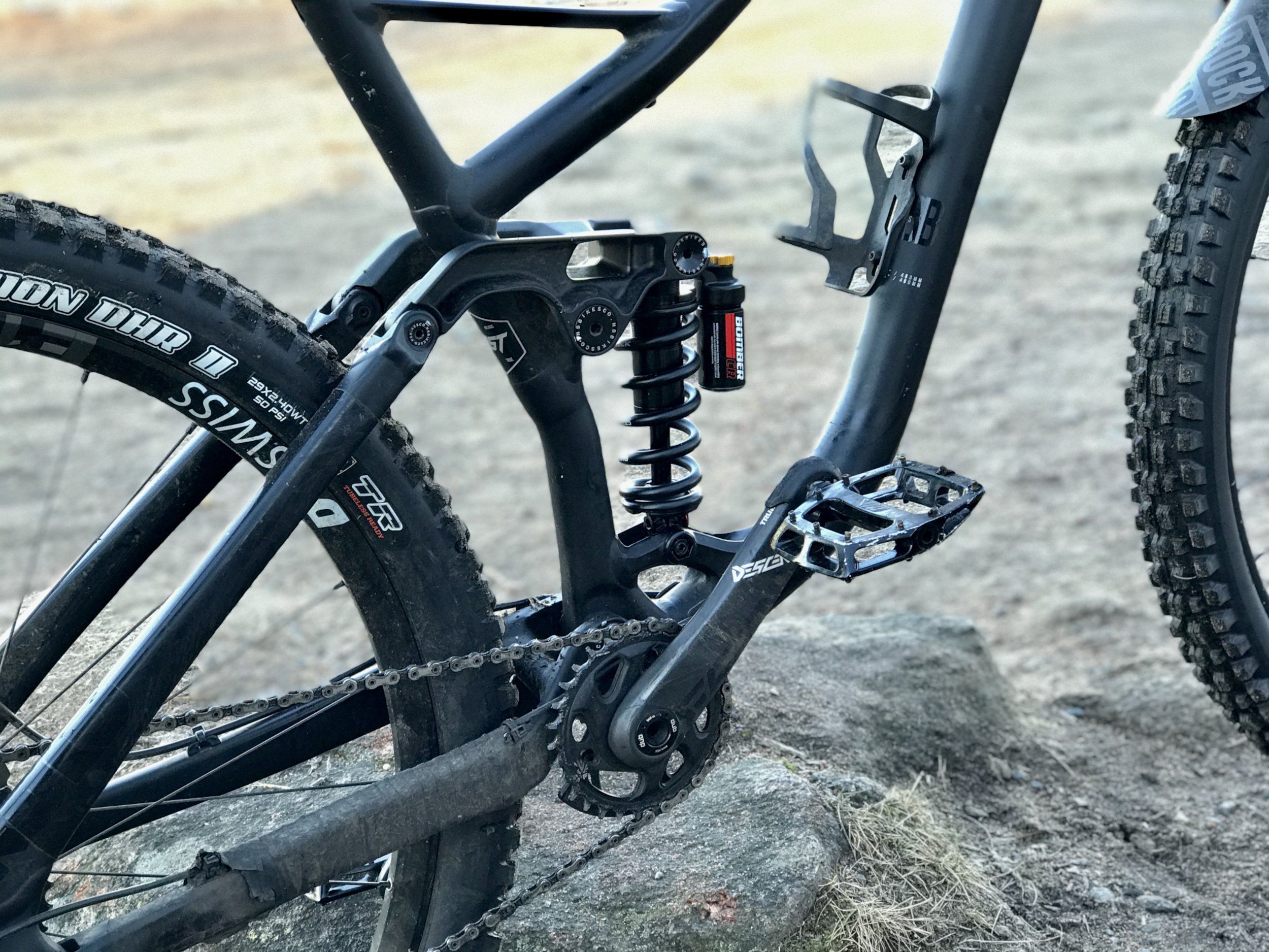

Då har man premiärcyklat med Marzocchi Bombern i helgen. Först lite lekcykling på skolgårdar och lekparker med barnen (cyklat och hoppat upp och nerför för trappor och avsatser, wheelies, bunny hops etc) och sedan lite utförscykling och hopp på Hagakullen med en kompis samt enklare stigcykling på stigar runt Hagaparken.
Vilken skillnad det var. Superkul på svårare korta klättringar och bra grepp i kurvor. Jag trodde att jag skulle få mycket sämre pop i hoppen men det blev snarare precis tvärtom (!) samtidigt som det kändes väldigt bra i landningarna. Upplevde en bättre kontroll överlag. Lekte med inställningarna på Low Speed Compression (16-17 click totalt) och upptäckte att 1-3 clicks lite mer öppet än mittenläget fungerade bäst för mig när jag körde utför och i hopp.
Helt klart värt priset på denna uppgradering. Får se hur det blir när jag testar lite mer riktig stigcykling i Ursvik men det dröjer nog ett tag. Tror att det kanske blir lite tyngre, men vi får se.
Från luft till coil-shock
Kul! När du väl pressar den utför i stök så lär du märka stor skillnad, även vad gäller grepp vid inbromsning.
