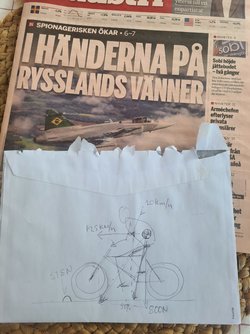

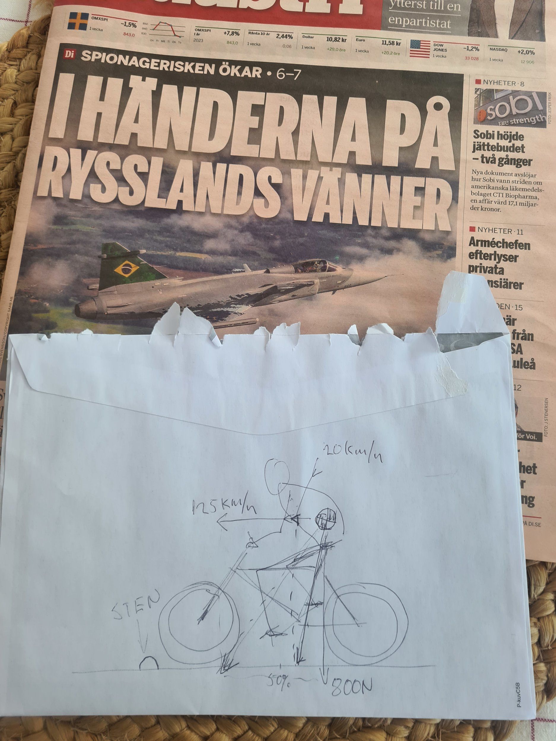

Nu kommer mitt mest genomarbetade förslag ..
Eftersom man rör sig framåt går kraften som som träffar "stenen" inte rakt ner från masscentrum utan som en resultant av rörelseenergin och massan .. Vilket försjuter kraften framåt från jämnviktcentrum vid stillastående.. ca summarum till 45/55% .. vid 20 km/h
